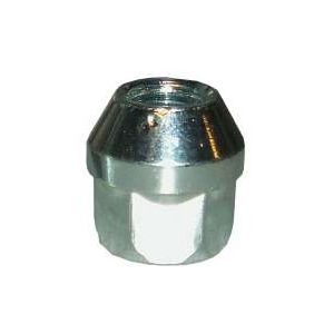

Tu es en écrou ou boulon?
En gros il te faudrait
- Ca :
ou
- Ca :
Laurent
Messages : 86
Enregistré le : 27 août 2014 09:14
Automobiles : TT²
Localisation : challans
Re: Probleme vis de roue
Message par Laurent »
la deuxième image

c'est ce que j'ai avec une assise sphérique
mais au vu de l'empreinte que j'ai extirpé, je pense qu'il me faudrait une assise conique...

Tu trouveras ça dans n'importe quel magasin auto (norauto, autobacs, etc) vérifie la longueur dont tu as besoin ;)
PS : le conique c'est très fréquent pour de la seconde monte de jante (j'ai ça sur mes jantes piste, du 1er prix autobacs lol) et mes foudre (peugeot) sont en assise plate (standard chez peugeot)
