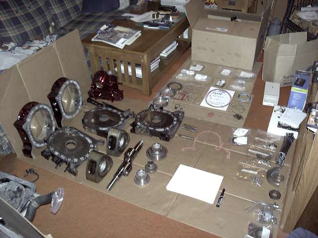

Ah enfin ! J'suis content de voir que tu as aussi réalisé ton rêve mais déçu de voir que le moteur est par terre (j'aurais bien fait un petit tour histoire de voir... ;) )
Quand tu dis refaire le moteur à neuf ça consiste à quoi sur un Wankel ?
Faudrait que tu nous fasses un résumé photo car c'est pas tous les jours qu'on en voit 1 d'ouvert ;)

Pour la réfection moteur, c'est simple, on change tous les joints, segments et roulements du moteur, c'est la même chose que sur un moteur à soupapes en gros ... mais c'est beaucoup plus simple ;)
Preuve en image (vivement que le mien soit comme ça) :
Sachant qu'il y'a 2 rotors, pour chacun il faut donc 3 segments d'apex, 6 segments en coin, 6 segments de flanc, sachant qu'il y'a aussi un ressort par segment. + divers joints ;)
