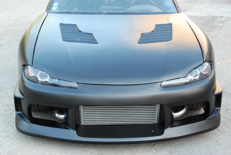

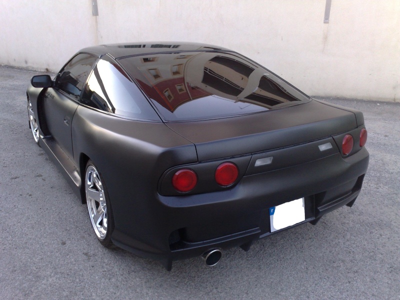

donc voila une base 200sx S13 de 90 propulsion avec LSD . 1t180 pour 170ch d'origine
Apres un petit regime elle est tombe a 1t040 pour ~350ch.

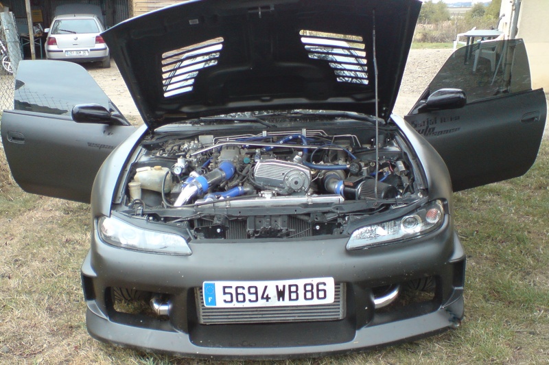

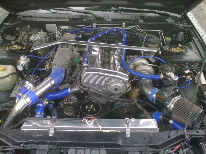

Moteur:
MAF (debimetre) Z32 "300ZX"
Dump valve ssqv hks
Kit d'admission K&N
FMIC sur mesure
Pompe a essence externe
regulateur d'essence manuel
Reprogue sur mesure
Radiateur alu mishimoto
Ventilo electrique sur sonde de t°
denso iq27
Pipes d'admission retaillees
injecteurs 444cc
culasse retaillee
Arbre a came CA16
Soupapes polies
turbo hybride T3/T04E
Down pipe hks
collecteur inox en top mount
catback veilside
Pistons forges wiseko
Bielles traitement thermique + microbillage
Embrayage renforce 6 patins xtd
Pompe a huile (pression augmentee)
carter cloisone
support moteur boite nismo
joint de culasse + distri renforce greddy
Pochette de joint/coussinet/segment neuf

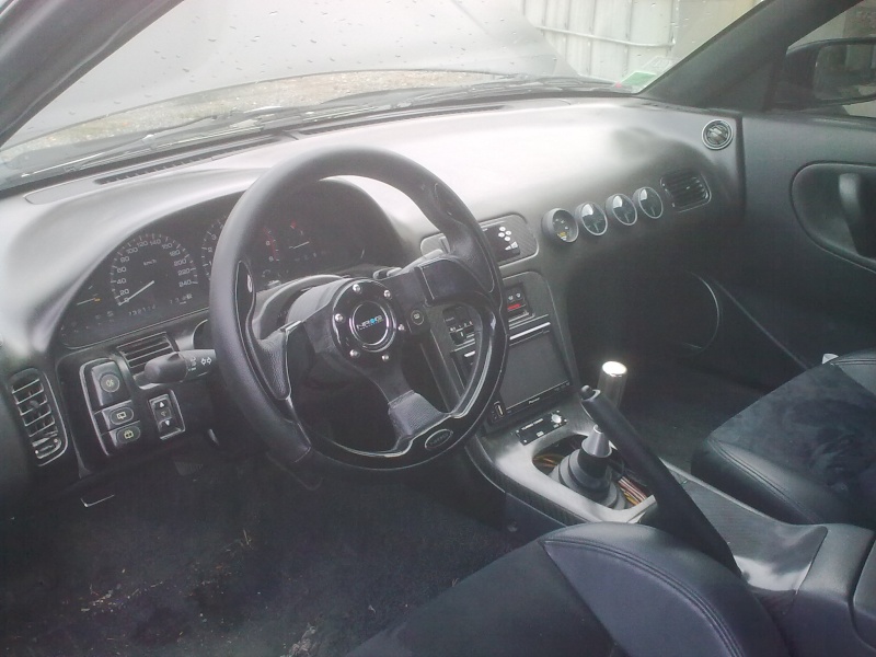

Interieur:
Manos = T° d'huile - Pression d'huile - Pression turbo
turbo timer HKS
Boost controler apexi AVCR
Baquet Parotech
Levier de vitesse NISMO
Alarme cobra
avcr regle pour 1b4 a 4500tr/min
