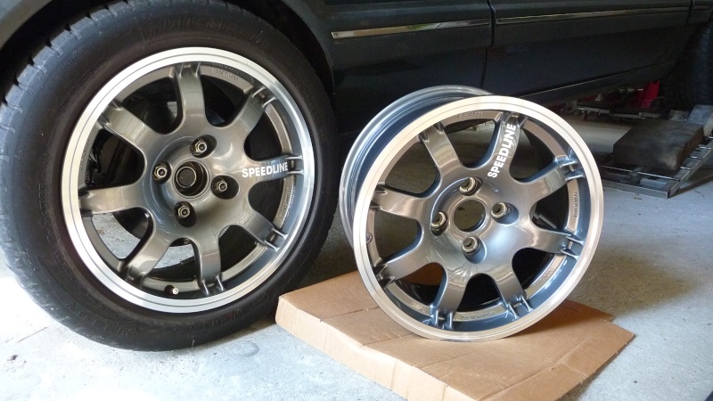

les nouvelles jantes sont arrivés: commander chez ARS à Marseille avec 30€ de port :mrgreen:

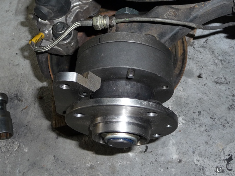

on aperçoit le nouveau diamètre de l'axe qui a permit le montage de roulement SKF de Ø32mm (25mm d'origine)
j'attends plus que mes slicks neufs.....bientôt!! 8)

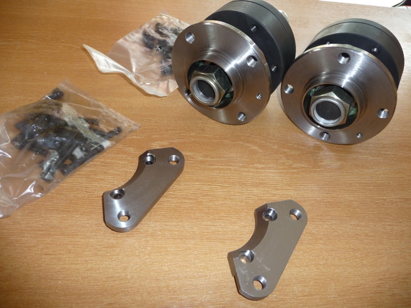

vue du montage des boitiers de roulement pour le réglage du train arrière:
acheté chez TRI compétition. la finition n'est pas à la hauteur. usinage perfectible sur certain élément. j'ai du faire des modifications.dommage par rapport au prix.....

tu regles quoi avec ces roulements?

reg a écrit :tu regles quoi avec ces roulements?
le carrossage , et la pince. :D

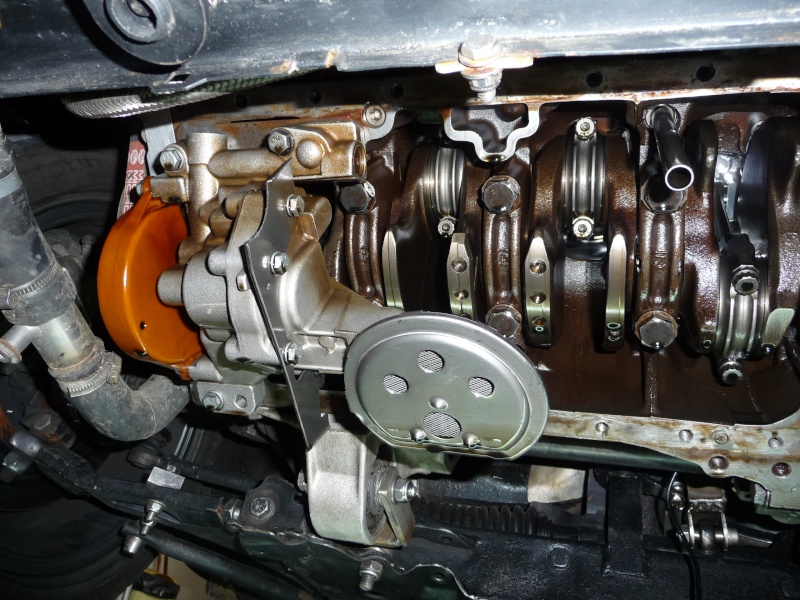

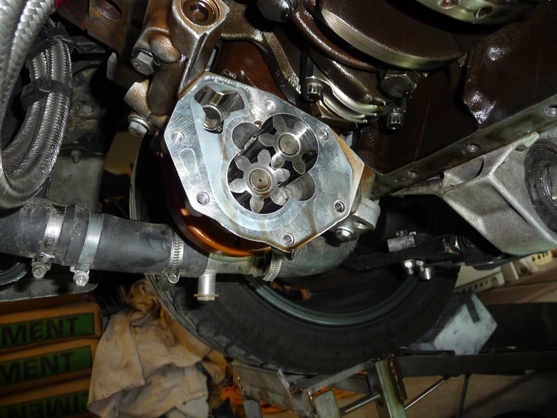

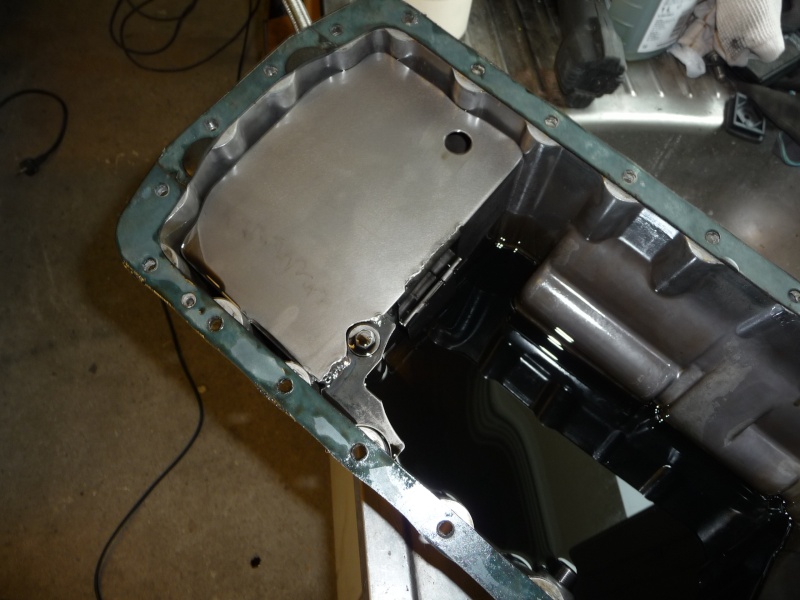

Ce matin : vérification de l'état de la pompe à huile.
- montage d'une entretoise de 3mm pour augmenter le tarage du clapet de régulation d'huile.
- vérification du jeu entre les pignons et le carter. usure de 0.15mm sur le diamètre extérieure. j'ai changé par des pignons moins usés. je prévois un changement de la pompe
- vue sur la modification d'aspiration et de la crépine.
- modification et tolage du carter pour ramener l'huile plus rapidement sur la pompe

Est-ce que çà t'agrandi la largeur de voie tes nouveaux roulements arrières :?:

mathieu a écrit :Nickel ces modifs 8)
j'ai remonté un train arriere de GTI 1.6L.
pas de cale.
élargissement des voies de + 25 mm de chaque côté.
avec les PTS , cela tombe juste sous les contours d'ailes, il ne faudrait pas plus.

C'est ton train de GTI 1l6 que tu avais modifié avec ta barre stab supplémentaire :?:
Avec un train de 309 du coup on peut pas mettre ce type de roulement sinon çà doit trop sortir.

mathieu a écrit :C'est ton train de GTI 1l6 que tu avais modifié avec ta barre stab supplémentaire :?:
Sinon si t'as des PTS en trop je veux bien te débarasser :mrgreen:
oui c'est le train avec la barre stab de 605 V6
je garde les PTS : je kiffe ces jantes 8)
toftof49
Messages : 502
Re: 205 GTI de NANO
Message par toftof49 »
superbe jantes

nano a écrit : Image
J'aime bien ton manchon pour la vidange du circuit de refroidissement. J'ai pensé à toi s't'aprem en démontant mon carter et ma pompe. Je n'ai pas modifié la crépine, j'ai p'tete fait une connerie. Par contre j'ai du mettre la cale en L entre la pompe et le bloc, sinon la chaine du mi16 "flottait".
