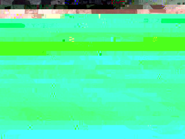

Voici quelques photos de la caisse

Tiens Alain voila une photos de mon dernier 1900 que j'ai toujours regretté d'avoir vendu :cry: :cry: :cry:

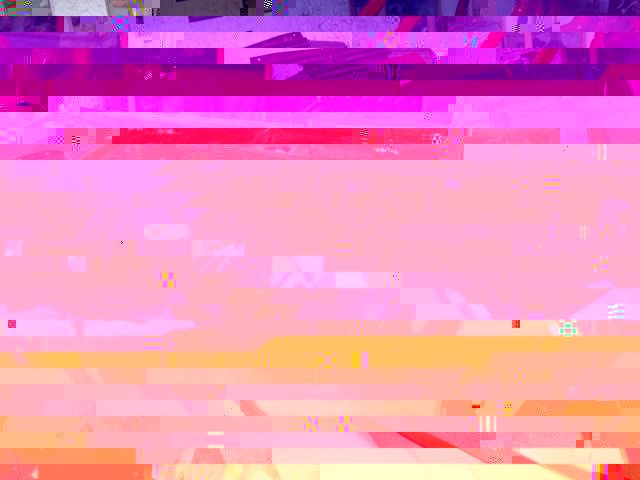

Bonsoir à tous,
nouvelles fraiche de la restauration du 1900.
-Ponçage du compartiment moteur
-Ponçage de l'intérieur complet
-Ponçage des 4 passages de roues
Après plusieurs heures de ponçage ](*,) , application du rouge vallelunga sur toutes les parties cité ci-dessus.
Résultat pas mal du tout :lol:
Voici les photos
