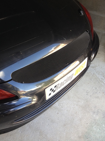

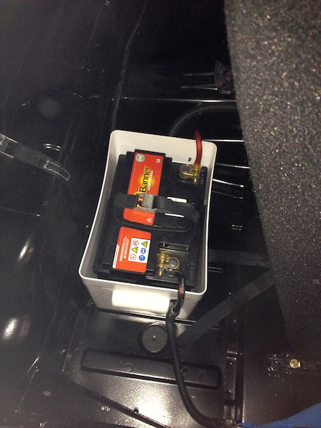

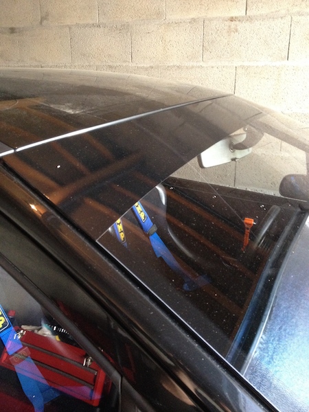

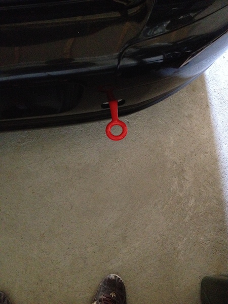

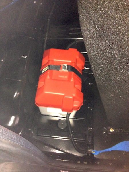

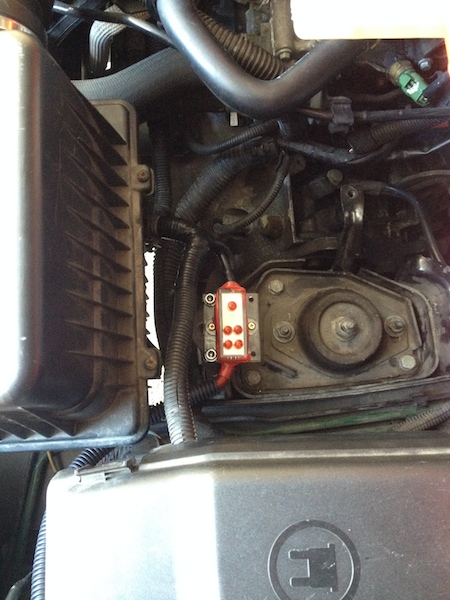

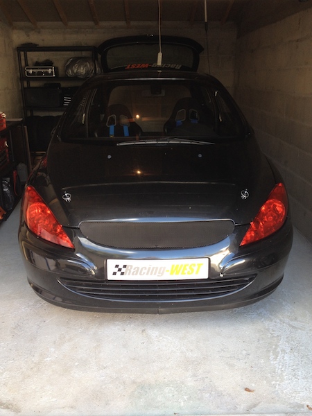

Face avant: Peinture sur les phares en rouge, Bande pare soleil, Suppression essuie glace passager, Fabrication d'une grille pour la calandre et pose d'attache capot. Calandre Pare soleil Déplacement Batterie derrière passager Peinture sur le crochet de remorquage en rouge Etrier Brembo en peinture rouge

Nickel tous ça comme ça, tu seras ( et nous aussi) sur que ton capot est bien fermé :)francoisjanvier a écrit :On continue

Terribles les phares en rouge, tu as fait ça avec quel produit?
J'avais utilisé le même raccord que toi à l'époque pour déporter ma batterie (rayon tuning sono Norauto )

Réalisation très propre comme d habitude ..

Merci les gars ,
Effectivement Jean Michel le capot sera bien fermé .
C'est exactement ça Mathieu dans le mille . Pour la bombe de peinture c'est exprès pour les phares il y'a rouge et noir ça laisse un voile et ce n'ai pas opac. Rayon peinture Norauto :)

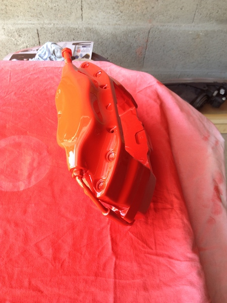

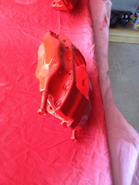

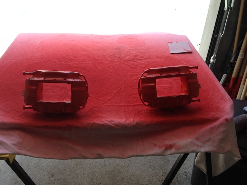

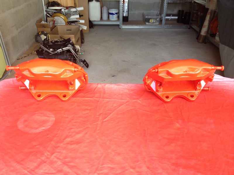

Les étriers avec la dernière couche toute fraiche.
Avant Après Demain montage des étriers, vidange frein et teste
- Messages : 7093
Re: Ma 307 2l 16v
J'étais tenté aussi pour peindre les miens mais j'ai renoncé, j'ai peur que la peinture ne tienne pas trop.
On verra sur le tiens ce que ça donne. Tu mis une peinture spéciale freins puis un verni haute température ?
Bon courage, moi aussi je suis en mode purge des freins...

Re: Ma 307 2l 16v
Merci Mel
Effectivement je me suis posé la question de le faire ou non, on verra dans le temps, je croise les doits.
Oui c'est une peinture exprès étrier haute température sans verni.mathieu a écrit :J'étais tenté aussi pour peindre les miens mais j'ai renoncé, j'ai peur que la peinture ne tienne pas trop.

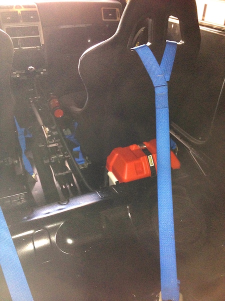

mais bon, a la place de la barbouiller de rouge de partout , tu devrais attaquer la sécurité et lui poser un petit arceau à cette petite peugeot
