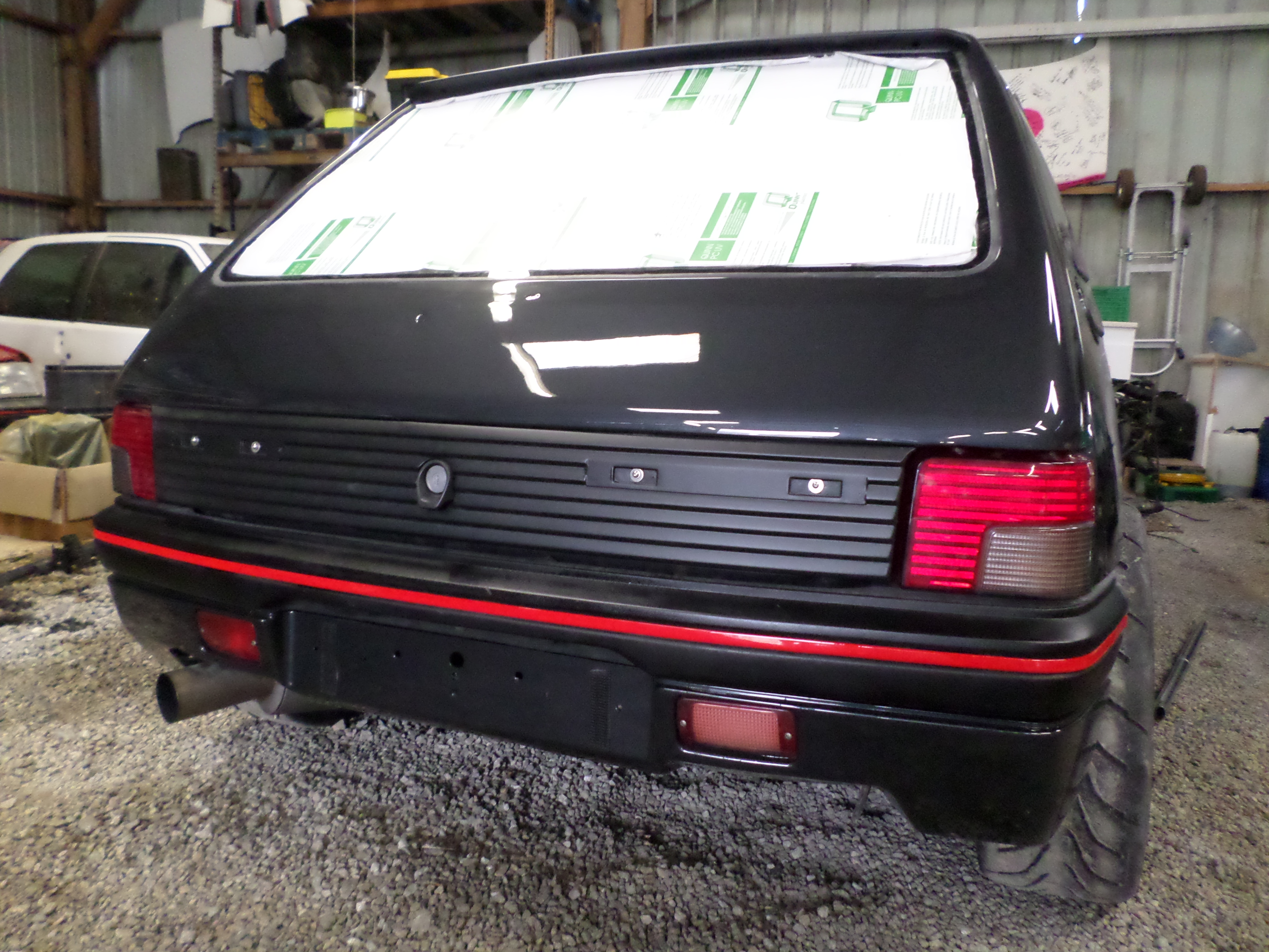

L'arrière est quasi fini d'être remonté.
Pfiouuu, comme si elle sortait d usine, mis a part le silencieux et les roues qui depassent.. :mrgreen:
Beau travail en tout cas.

punaise....c'est vrai que le train arrière déborde ...LOL
Messages : 7172
nano a écrit :punaise....c'est vrai que le train arrière déborde ...LOL
je comprends pas, il est presque d'origine pourtant :lol:

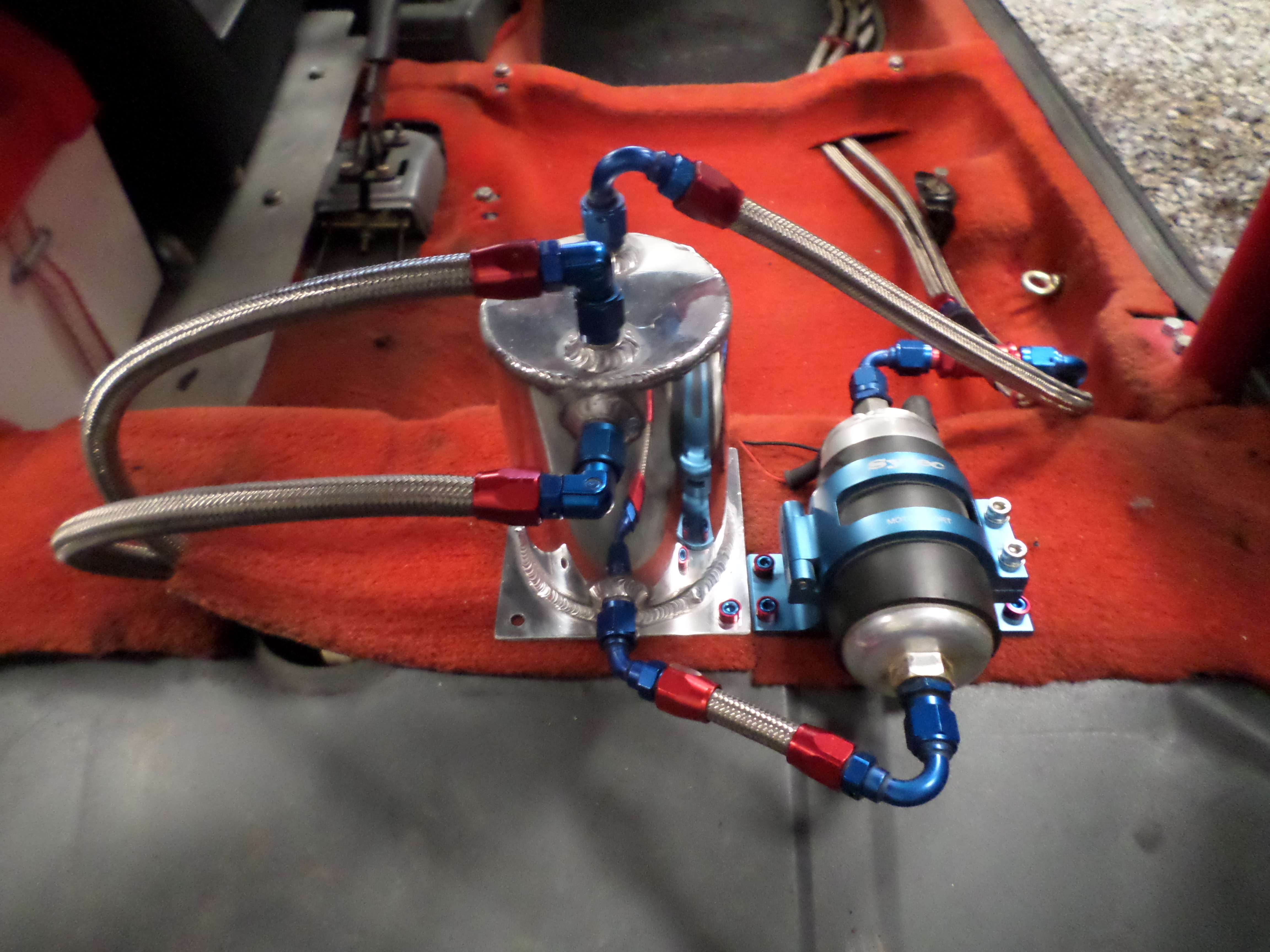

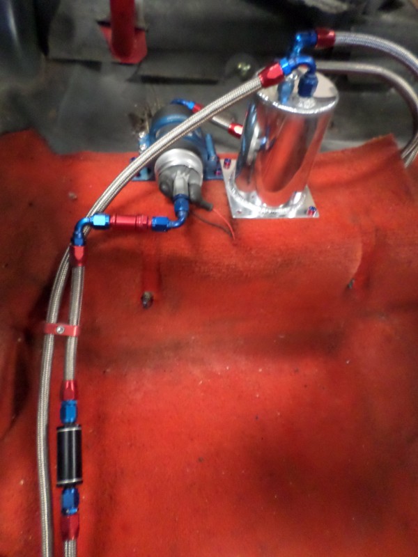

J'ai déporté mon circuit d'essence pour le fixer directement sur la caisse.
Gain de poids du support qui était fixé avant derrière mon siège, j'ai même utilisé de la visserie en alu pour faire light :mrgreen:

Tu fais pas un minimum de cloison ? .... En cas de choc, cela pourrait sentir le cochon grillé ....
Messages : 7172
nano a écrit :Tu fais pas un minimum de cloison ? .... En cas de choc, cela pourrait sentir le cochon grillé ....
Tu aurais fais comment toi?
Car là en cas de choc si ça morfle ici au dessus du réservoir c'est que le reste sera pas beau non plus et je serais déjà mort =P~
J'aurais tout posé derrière le réservoir sous l'auto..
beau boulot Mathieu =D>
