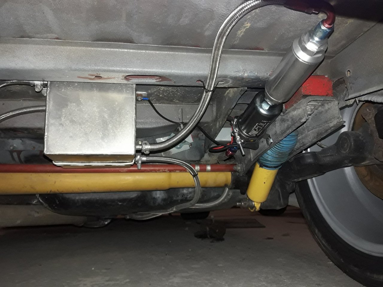

Changement de la pompe à essence et du filtre (doute sur les perfs de la précédente, mais elle marchait bien en fait). J'ai également ajouter un mano de pression d'essence (merci Mathieu)
Nouvelle pompe à essence et nouveau filtre

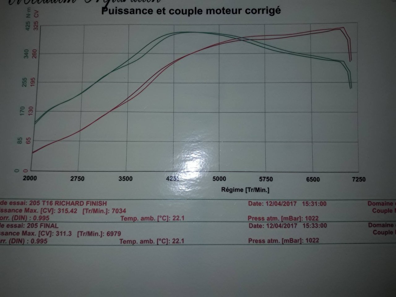

Il le fallait, je le savais, la prog n'était pas bonne et les arbres étaient calés au pif. C'est retouché grace à Jimmy et Popo
Passage au banc après optimisation des arbres et de la carto par Jimmy et Popo

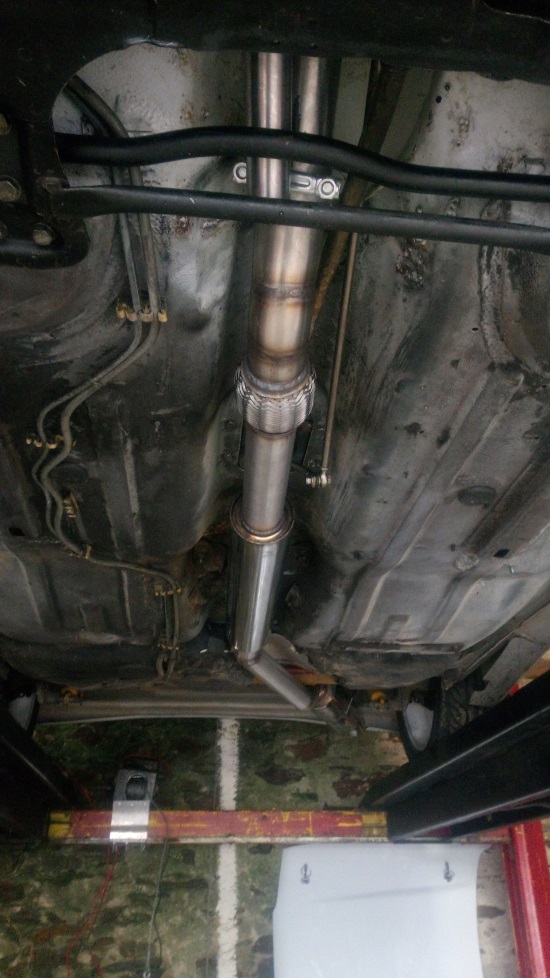

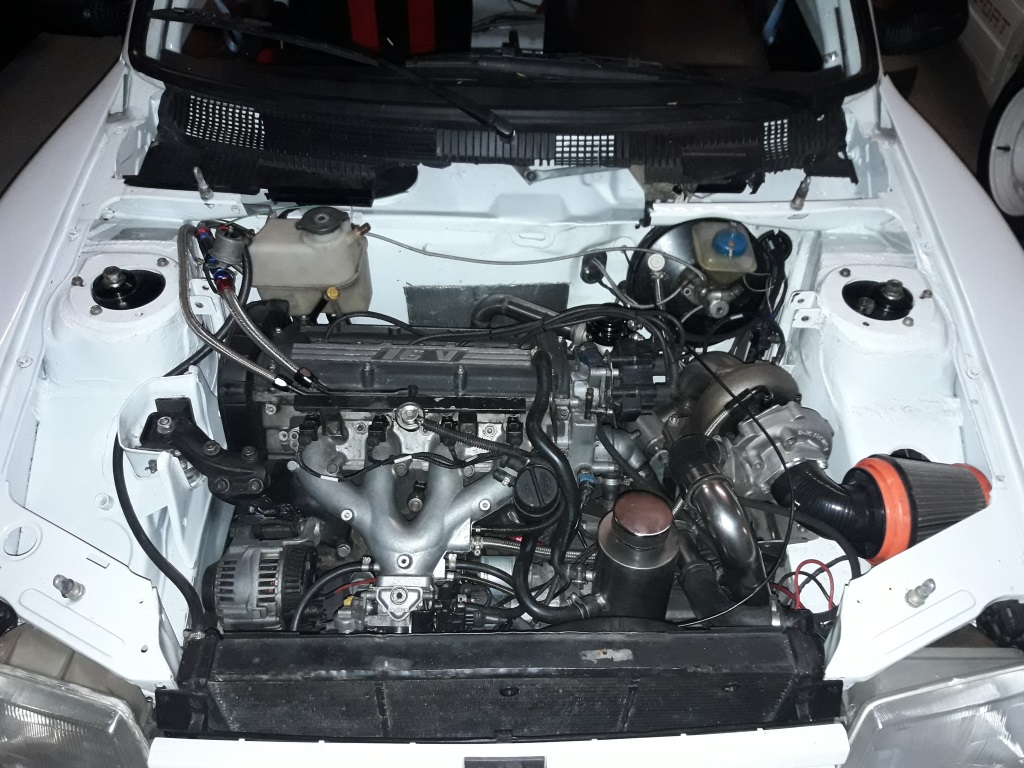

Nouveau collecteur et nouvelle ligne d'échappement
Du coup sur les conseils de "PopoT16" je suis passé en bride T3 et Wasegate externe
