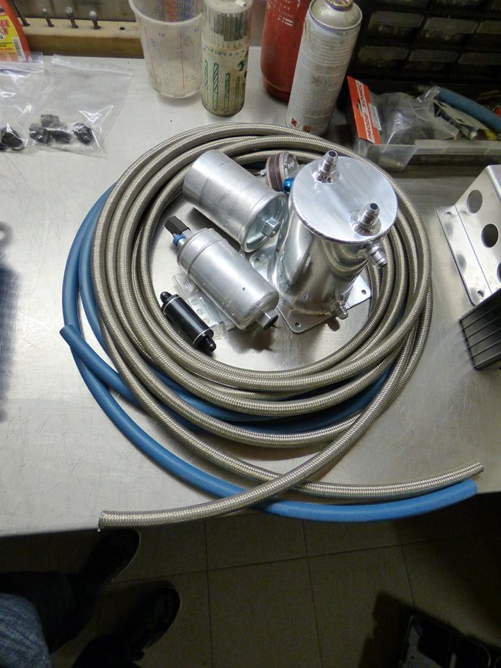

le dashboard arrive demain, tableau de bord fibre (réception dans 20 jours) et circuit essence commandé.

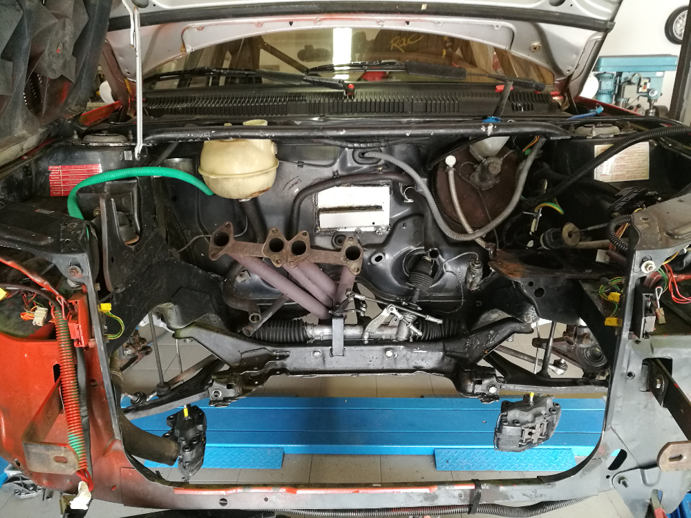

Le moteur est démonté, il a été déculassé pour voir ce qui s'est passé : bielle coulée, on voit du jeu sur un piston. Bas moteur à la poubelle
il manque de la visserie pour les étriers 4 pistons, commande ce jour

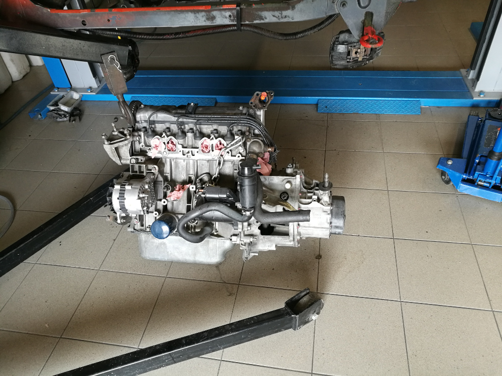

le nouveau moteur prêt à être monté :mrgreen:

Re: Kapik | 205 GTI F2000/13 | Vallet (44)
Nickel 8)
C'est quoi comme modèle de pont que tu as?

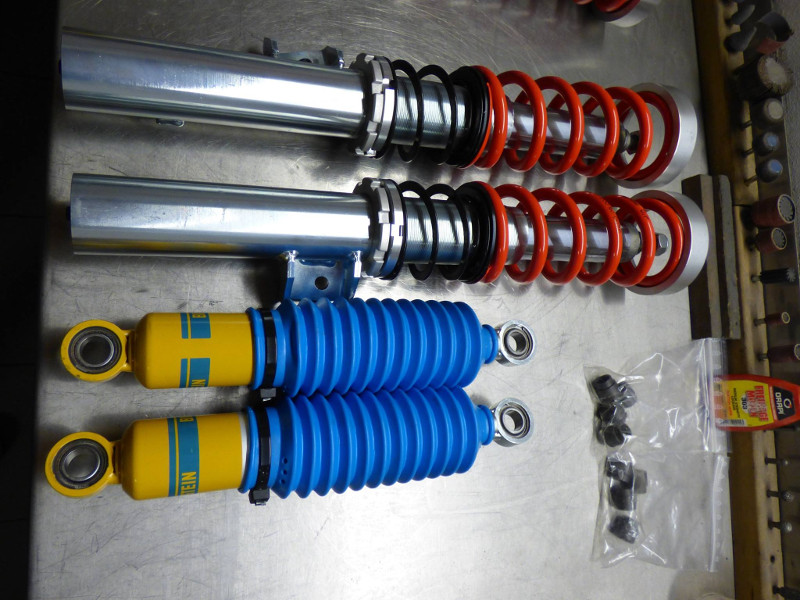

amortisseurs tout juste reçus, ça va pouvoir avancer à nouveau
Messages : 7173
C’est du beau matériel :P

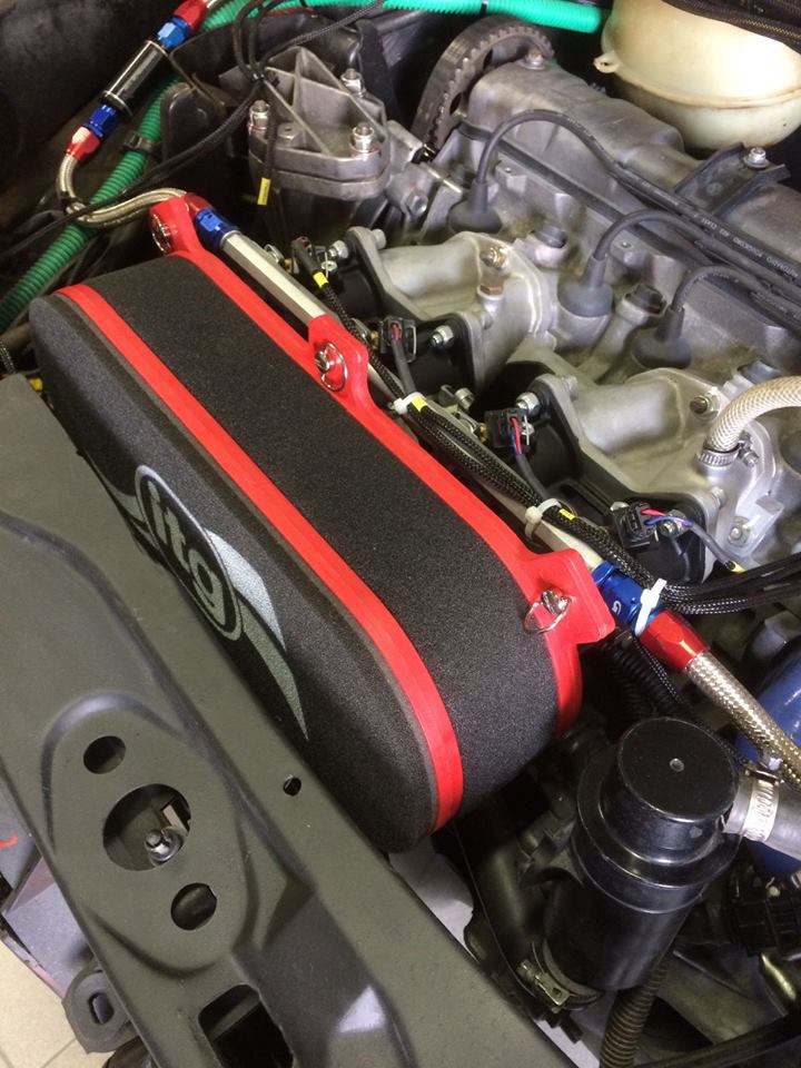

Tes raccords sous ta nourrisse ne sont pas les bons, il te faut du coudé (120°) pour sortir vers le haut, là tu vas tout arracher.

par rapport à la garde au sol ? y a quand même une sacré marge !
un bac, une corde bien tapée et tu arraches tout direct.

je me rend pas trop compte, (ce n'est pas moi qui ai fait le montage) je pense que ça touchera ailleurs avant, mais je vais lui en reparler ;)

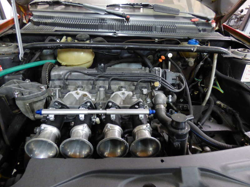

concernant le 4 papillons on a pris la décision de virer le grillage de l'ancien proprio et de mettre un vrai filtre.
La commande pour un kit fibre complet part bientôt et finalisation du design sticker ce week end :mrgreen:
tu n'as pas prévu de remettre un cache distri ?
Sur mon Ex 1.9 un caillou qui à volé dedans m'a coûte un jeu de soupapes (un bac à fay y'a 15 ans)
Pareil , faut pas trop rigolé avec la distribution
Sympa le projet , belle petite auto

oui c'est prévu je n'ai pas d'autres photo + récente, je vous montrerais ça !
