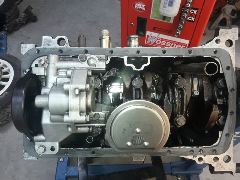

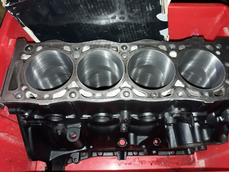

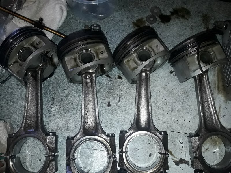

Mise en place d'un moteur "Forgé" après un passage en maille d'une segmentation.Il faut dire que le moteur à plus de 250 000km
Segmentation HS Bloc réusiné (réalésage) Ensemble pistons/bielles forgées Vu du dessous une fois monté Il y a eu également : changement soupapes d'échappement (forgées) et changement des gicleurs d'AAC

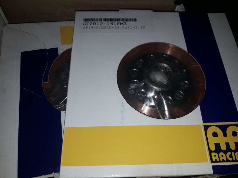

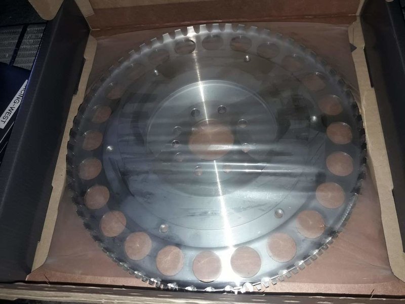

Toujours dans le but de fiabiliser : passage en embrayage bi disques AP Racing
Volant moteur adaptés (Le Ny Compétition) allégé Bi disques AP Racing Mécanisme AP Racing

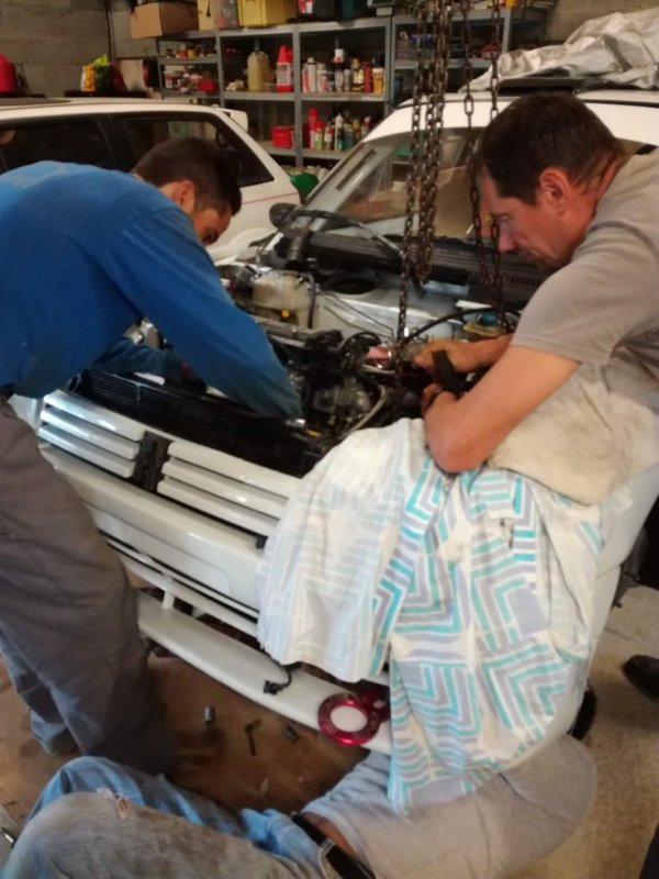

Et bien on en a passé du temps à remonter cette boite ! Le double disque d'embrayage rend la chose plus complexe : il faut aligner les disques, les cannelures et tout le tralala sinon ça ne rentre pas. En plus c'est crétins de chez Peugeot n'avaient pas anticipé que l'on puisse mettre une boite de XM TCT accouplé à un moteur de 405T16 dans une 205, du coup ça passe limite de partout
Le 1er remontage fut un échec avec une fissure sur la cloche de boite (merci à FBi Motor pour la soudure Alu). Le second à 3 fut le bon
Merci à Mathieu pour le coup de main et à Dimitri également
