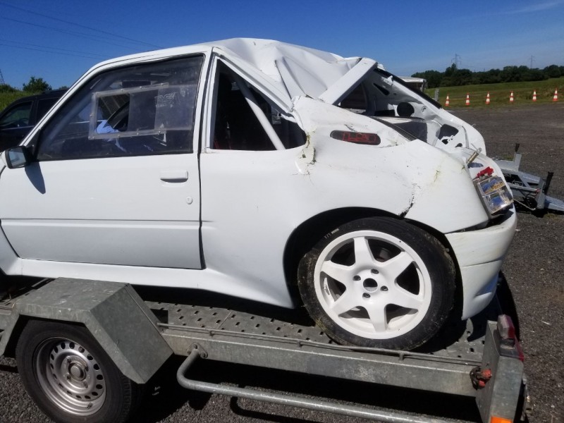

Re: Coulure Line 5, Version Maxi 2 L Turbo 16
Juillet 2020 crash de la 205 à fay de Bretagne
Décembre 2020, début de la renaissance
Achat d'une 205 XLD contre une bouteille de rosé en vendée (la source naturelle des 205)
Décision est prise de ressouder toute la caisse, il faut donc entièrement la déblaxonner (gros taf de merde mais bon pas le choix)
Grace à l'aide de Steeve Austin : soudure ok au MAG
Tout les renforts type "matter" sont en place ainsi que l'arceau d'origine de l'ancienne auto avec l'ajout d'un barre horizontale pour les harnais
Les fourreaux d'amortisseurs avant sont remplacés
Le train arrière est refait : remplacement des roulements par des bagues bronzes ainsi que des moyeux de 207 et calles de carrossage
Tout est intégralement nettoyé et remis en place
L'ancienne caisse est découpée et envoyée à la ferraille
Le kit est réparé et poncé (avec l'aide de Mathieu et Sylvain)
Le moteur est remis dans l'auto avec un nouveau radiateur d'huile et échangeur air/air
L'auto devrait je l'espère retrouver la piste en juillet 2021 pile 1 an après sa sortie de piste
La vidéo du remontage ici : https://www.youtube.com/watch?v=HV988KrUZVU

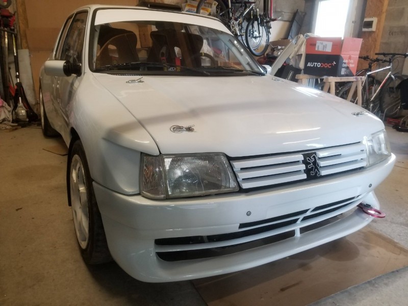

Lol non pas en retraite. J'ai décidé de remettre l'auto en route à Noël on est donc plus sur 6 mois que 1 an lol
Elle va revenir !
