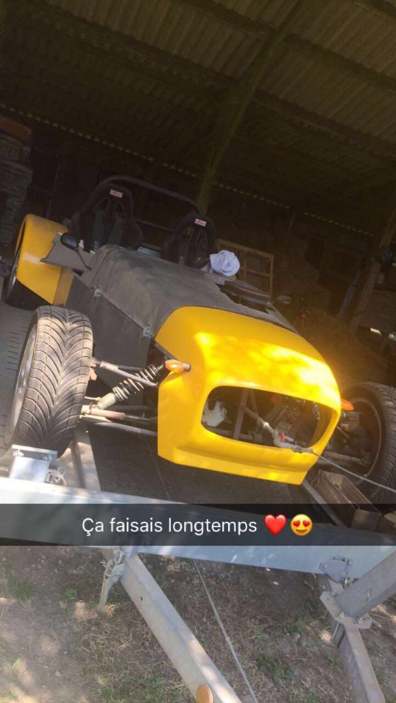

Elle dort depuis quelques années maintenant. Suite à un projet immobilier. J'aimerais reprendre le projet mais difficile pour mon père de le céder.

C'est vrai que ça fait très longtemps qu'on ne l'a pas vu
