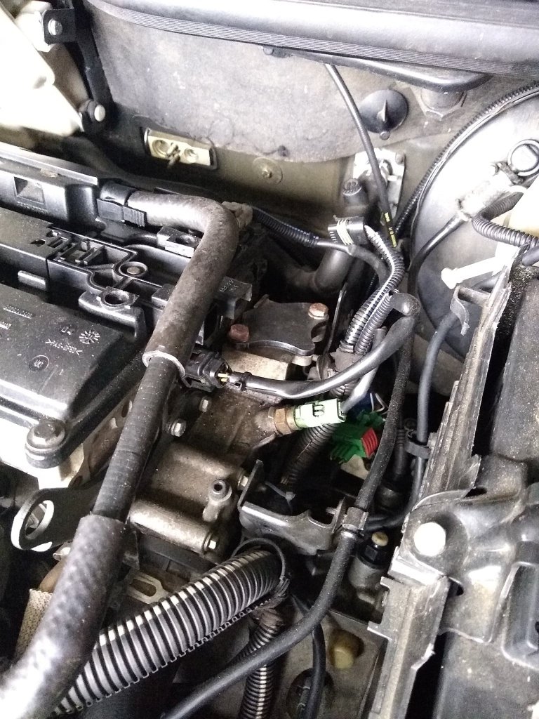

Préparation des modifications hivernales (changement de collecteur d'admission) :
- suppression vanne EGR, - remplacement du capteur de pression et du capteur de température d'air par le capteur 2 en 1 de 206RC (montage provisoire de test validé) pour ceux que ça intéresse, il faut câbler comme ça sur le connecteur de 206 RC :
1 : rouge (pression 206 S16)
2 : vert (pression 206 s16)
3 : jaune (temp 206 S16)
4 : les 2 blanc (pression + temp 206 S16)

mathieu a écrit : ↑24 nov. 2019 19:35 Préparation des modifications hivernales (changement de collecteur d'admission) :
- suppression vanne EGR,POLLUEUR!!!

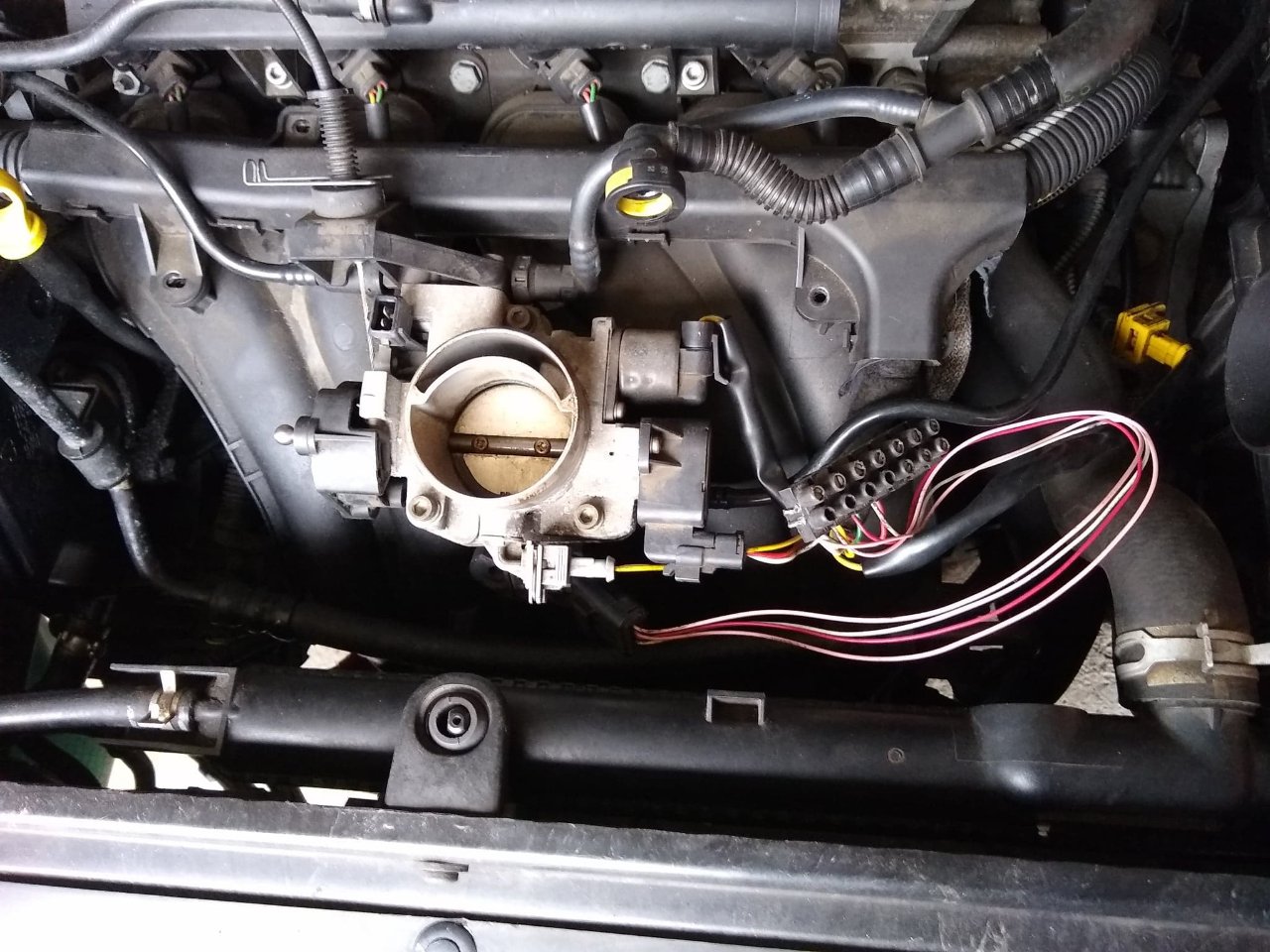

Début des améliorations moteur avec le montage d'un collecteur d'admission de EW12 (2l2).
Préparation du collecteur avec :
-suppression du résonateur,
- papillon universel en 65mm,
- support sur mesure pour adapter le capteur de position,
- création de piquages pour le pas à pas de ralenti et la dépression du mastervac.
Pour le montage, il faut dans les grandes lignes :
- supprimer la clim (pas de soucis Richard m'avait déjà aidé
- avancer le radiateur d'eau et le fixer comme on peut et rallonger la durite supérieure
- meuler le collecteur d'admission car il touche au niveau du support de filtre à huile
- meuler le collecteur d'admission car il touche aussi au niveau de la durite de DA
- changer le vis de fixation (plus courte que sur le collecteur d'origine)
- repasser le câble d'accel avec un nouveau support
- régler le capteur papillon pour avoir les mêmes tension pap fermé et pap ouvert que le montage d'origine

- Messages : 7175
Re: 206 s16
Résultat de la carto sur banc :
1 ==> conf origine avec ligne RC : 140cv / 19.7mkg
2 ==> en rajoutant le plenum de ew12 : 152cv / 19.3mkg
J'ai fait une journée piste dans cette config et c'est exaxtement le ressenti que j'avais eu pas fracassant mais mieux dans les tours.
Avec les courbes on constate même qu'on perd légèrement par rapport au collecteur d'admission d'origine jusqu'à 5000tr et ensuite on gagne 10cv dans les tours.
Donc pas grand intérêt de faire la modif seule.
3 ==> avec reprog : 168cv / 21.2mkg
34 shoot et 7 itérations de fichiers pour arriver à ce résultat...
La courbe est mieux partout et surtout dans les tours où on a plus d'allonge avant que la puissance ne chute.
Les AFR sont nettement mieux dans les 13 en pleine charge car d'origine c'est uns catastrophe le s16 on est à 14.5 dans les haut régimes !!!!
