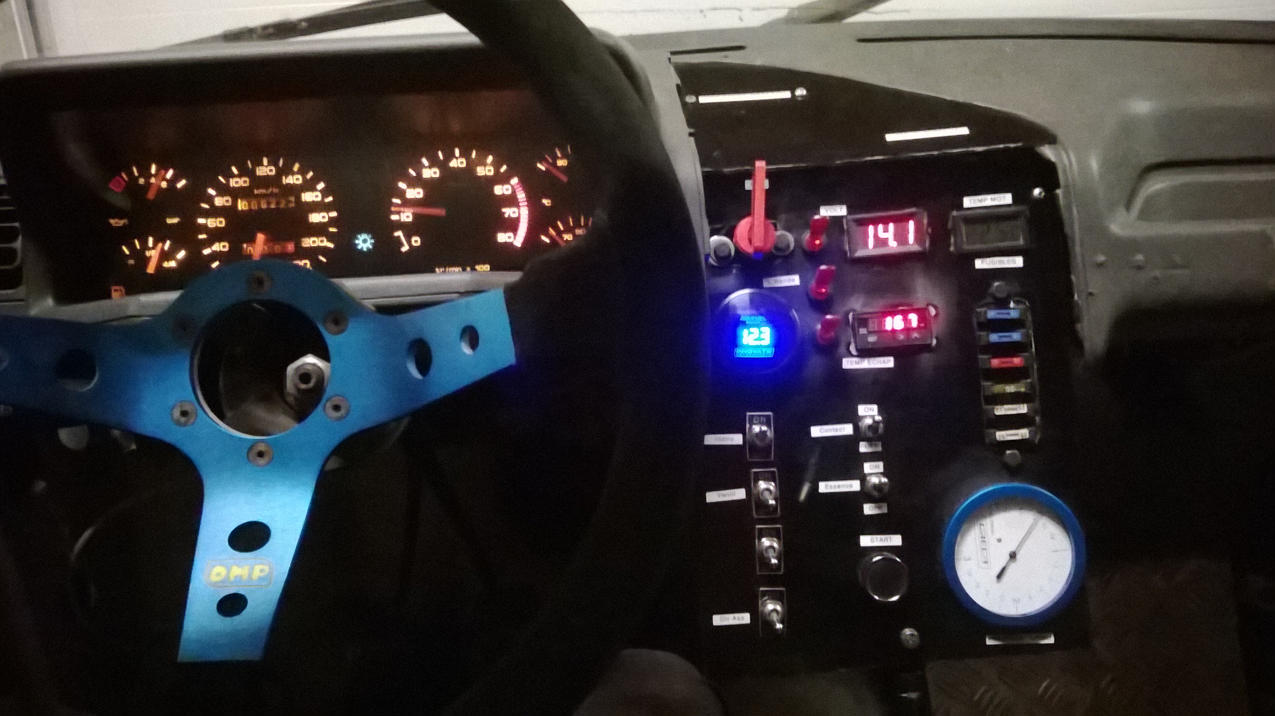

- Messages : 14245
L'électricité est opérationnelle
Me reste à faire le nettoyage et un contrôle de tout ça. Là c'est le gros inconvénient des autos "pur piste" : pas moyen de vérifier avant d'arriver sur circuit que tout est ok.
- tonyxu205
- Messages : 928
- Enregistré le : 04 juin 2009 18:06
- Automobiles : 205,106,306,405,605,a2
- Localisation : saffre
on se croirait presque dans un cocpite d'un airbus
stoppy29
- Messages : 127
- Enregistré le : 14 avr. 2011 17:12
- Automobiles : mazda mx5 et civic ed7
- Département : 29
Impressionnant ce tableau de bord .
Ça bosse dur ici . Bravo
