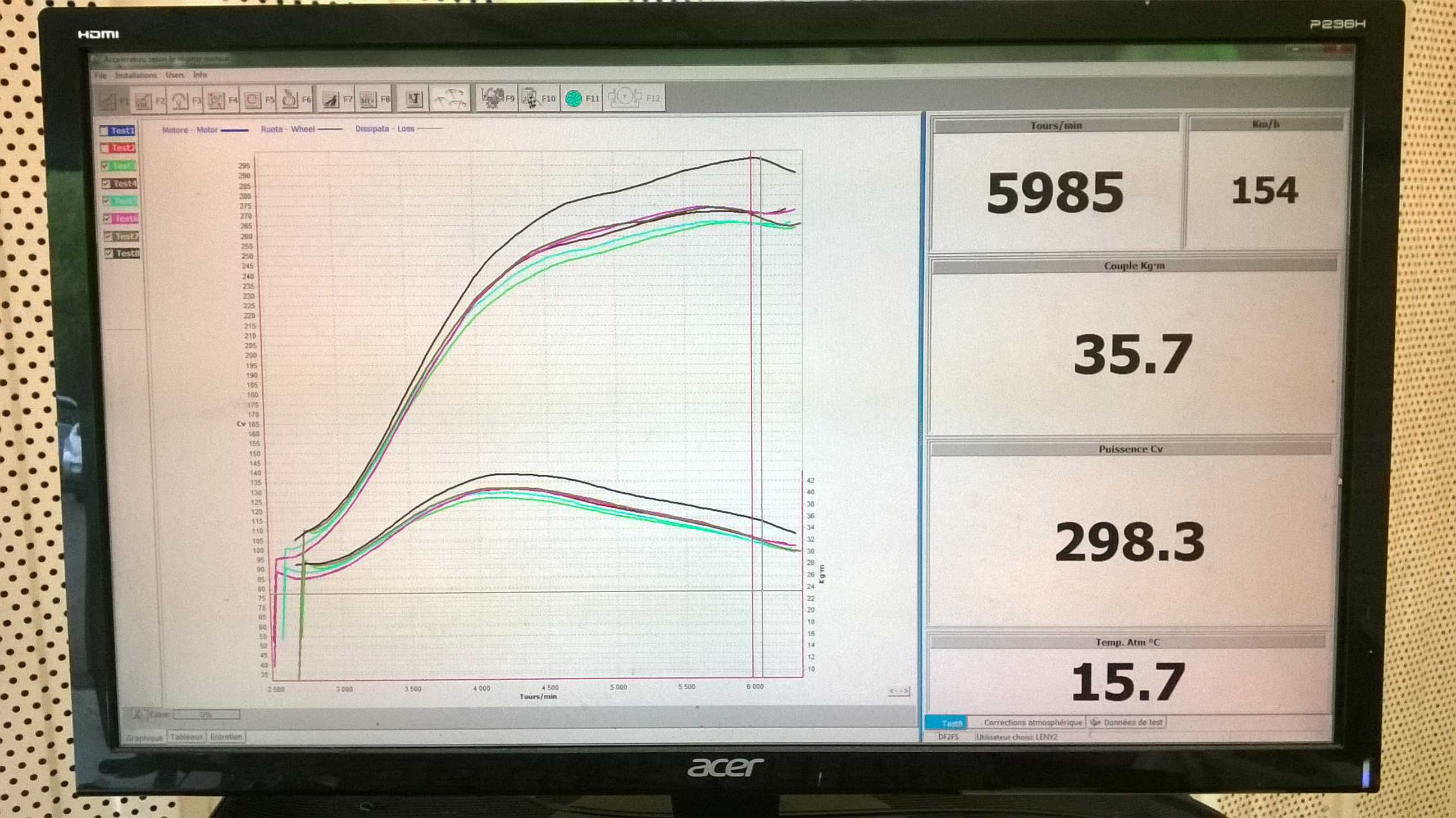

Normalement on avait dit 1.3brs (294cv avec un peut d'overboost), et finalement on à fait 1.4 en stab.
Je pense que je vais me faire une carto "mode pluie" avec 1 bars et plus progressif en charge. Comme je n'aurais pas le temps d'ici dimanche, il faut impérativement une piste sèche sinon je ne ferais rien de rien.
Autre vérif effectuée : J'ai 15km/h d'écart à mon compteur en rupture de 4 avec mes 205/55/15.
Donc maintenant, c'est vente de mes pièces de T16 et si ça part bien : changement du kit carrosserie pour un kit maxi et passage en 17 pouces.

Jusqu a 350 ch et 450nm avec des trains règlés aux petits oignons ... Ça ira bien.
Vous avez fait un shoot au banc avec plus de pression ? ..... Histoire de voir le potentiel
- Messages : 14242
On a commencé à 600gr, puis 900, puis 1.1 bars 1.3 et on a fini à 1.4.
Il a fait après tous les tests sur les accels intermédiaires
le principal problème que nous avons rencontré : mon seul et unique ventilo avait du mal à refroidir la bête. Le dernier passage est donc avec un rendement moindre que le test à 1.3 qui à été fait au retour de midi.
Donc théoriquement en dynamique par temps frais la puissance est supérieur.
Je pense que je vais baisser la pression à 1.2 bars une fois que j'aurais reçu le câble pour brancher la gestion au portable. Et je ferais une autre carto à 900gr avec une charge plus progressive pour temps pluvieux. Le pilotage de l'électrovanne par le calculo c'est top pour une belle courbe et sécuriser le moteur, mais ça ne me facile pas le vie pour faire comme avant en fonction du grip.

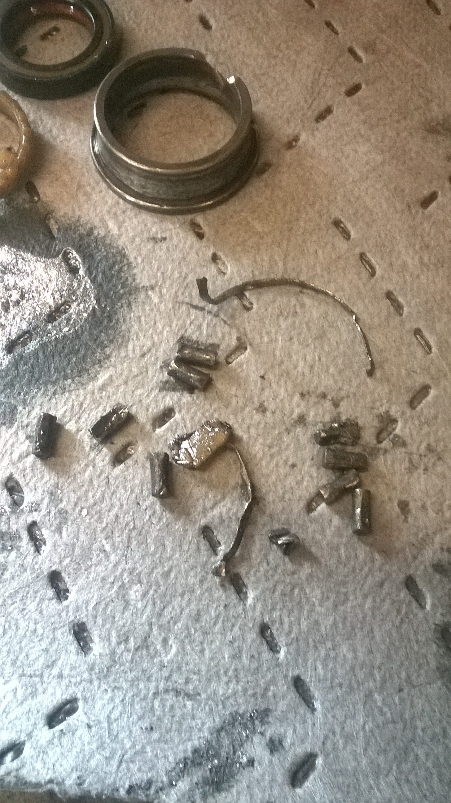

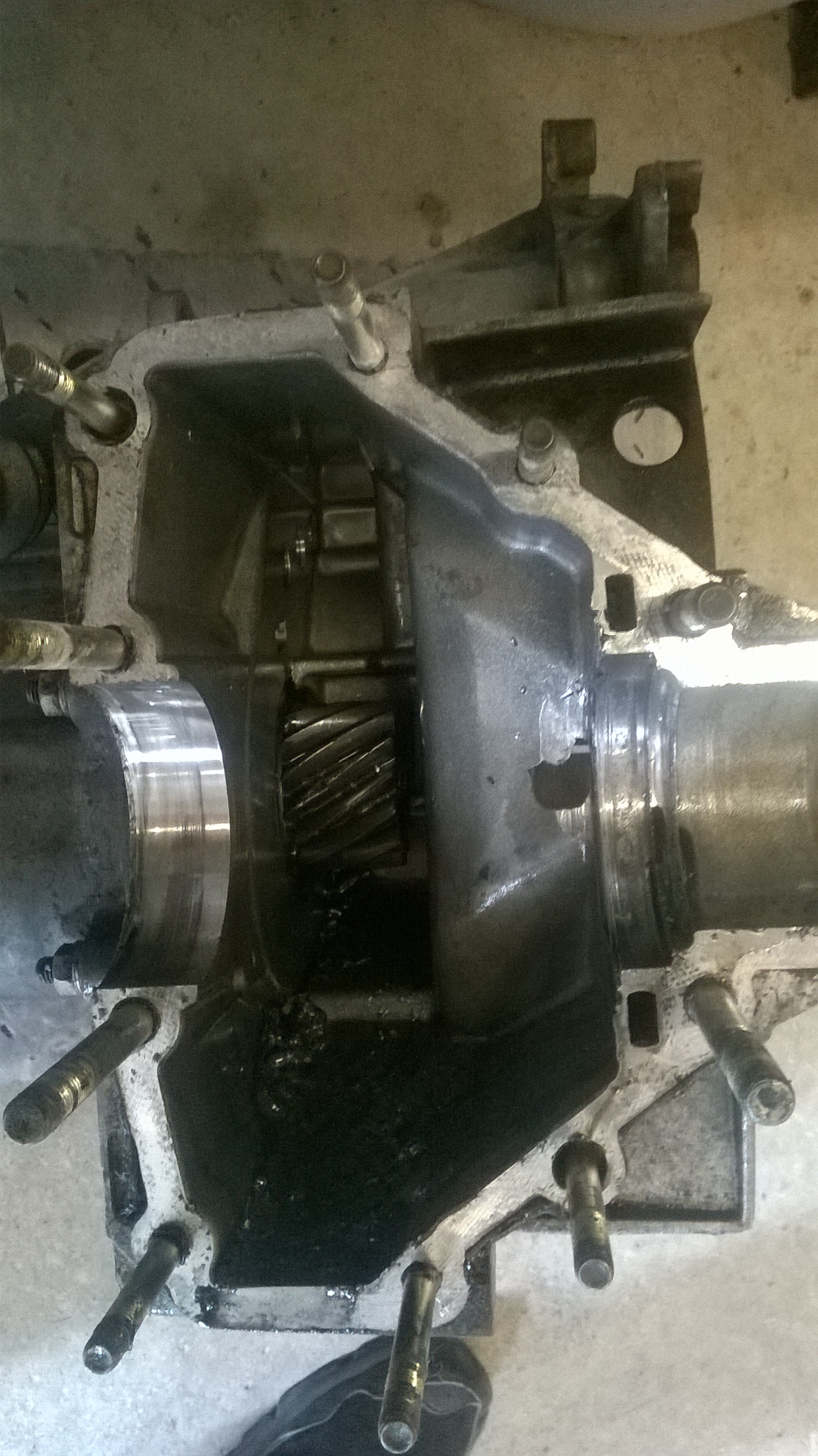

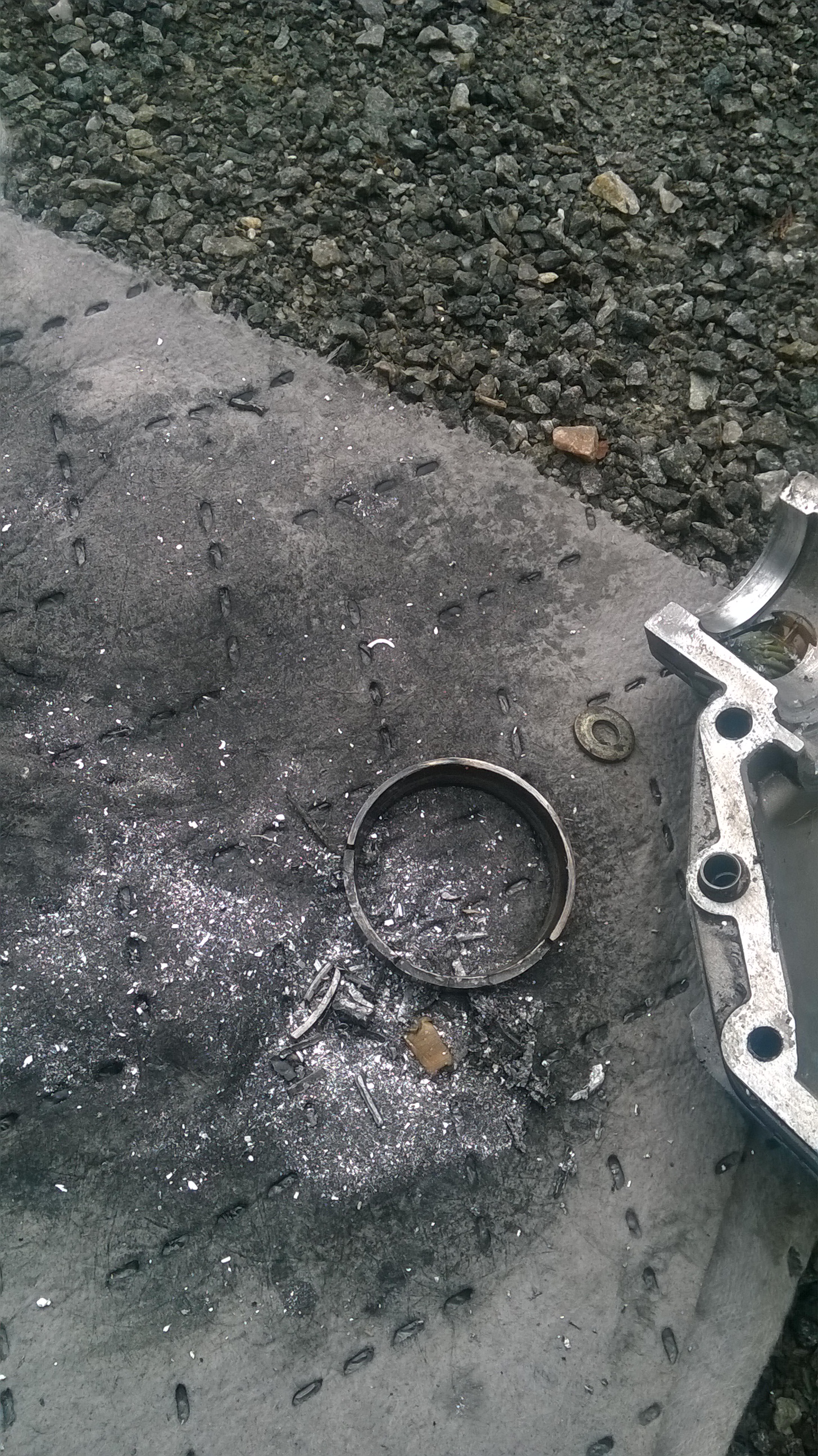

La nouvelle boite est montée (la même que l'autre, mais vous allez comprendre en voyant les photos qu'il fallait la changer)
J'aurais du mettre des roulements neufs lors du montage de l'autobloc, non ?
Bref, en attendant elle ne démarre plus, faut que je trouve....
