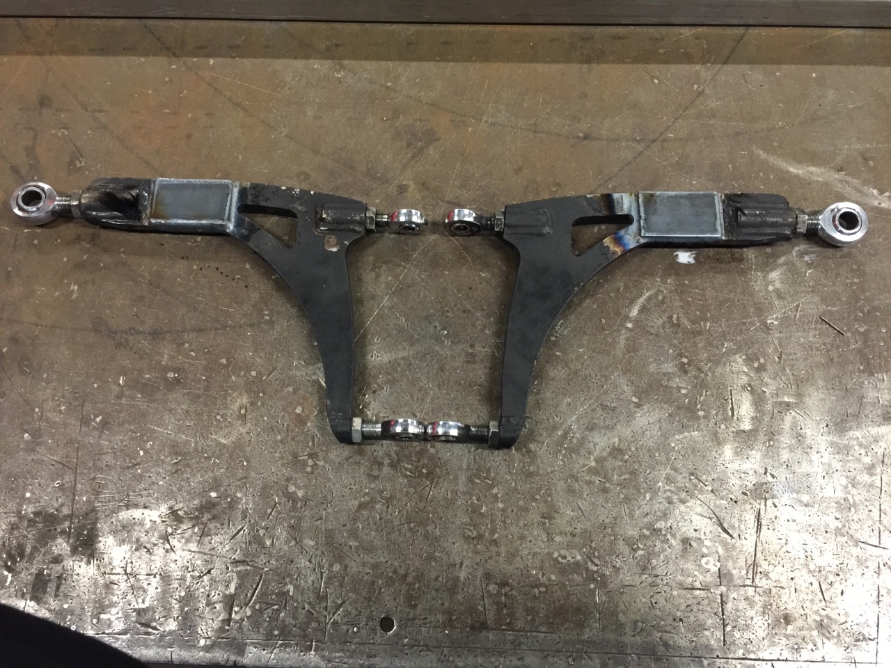

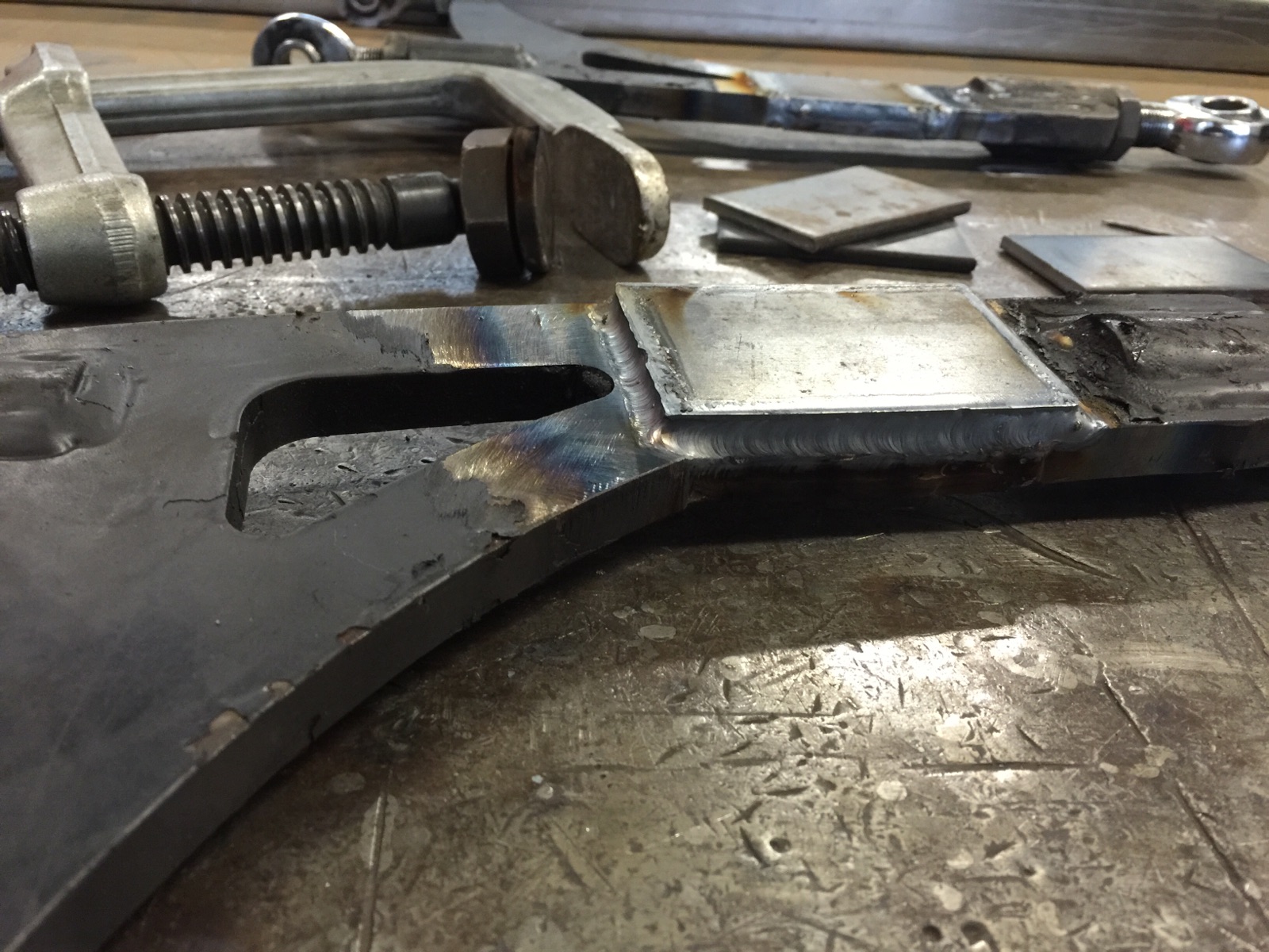

FTR a écrit :Je suis actuellement sur une rallonge de 6,5cm à visser en bout de triangle (en fait je décale la rotule du bout)
Ta solution me plait bien. l'avantage c'est que j'aurais moins de "raccord", que je pourrais faire le triangle doit. Par contre ça va être bien plus compliqué. Des plans su format papier ça te vas ? tu aurais de quoi m'implanter les "écrous" de rotules ?
J'ai vu, c'est de l'acier en 13mm, je pourrais passer en 15 vu que j'allonge. tu en penses quoi ? Et tant qu'à faire, agrandir l'hypoténuse du triangle en passant au plus prêt de la barre antirouille (voir prévoir une accroche de celle ci.
tu peux faire une maquette sur une base "carton" afin de vérifier l'implantation exacte de ta barre anti rouli.
il me faut le pas du taraudage des manchons et la côte brute extérieure de manchon à manchon.
du 14mm devrait suffire.
pour la fixation de la barre; on pourra la faire après par l'ajout d'une pièce usinée / vissée
a toi de jouer... je passe régulièrement à nantes, pour récupérer la maquette. :mrgreen:

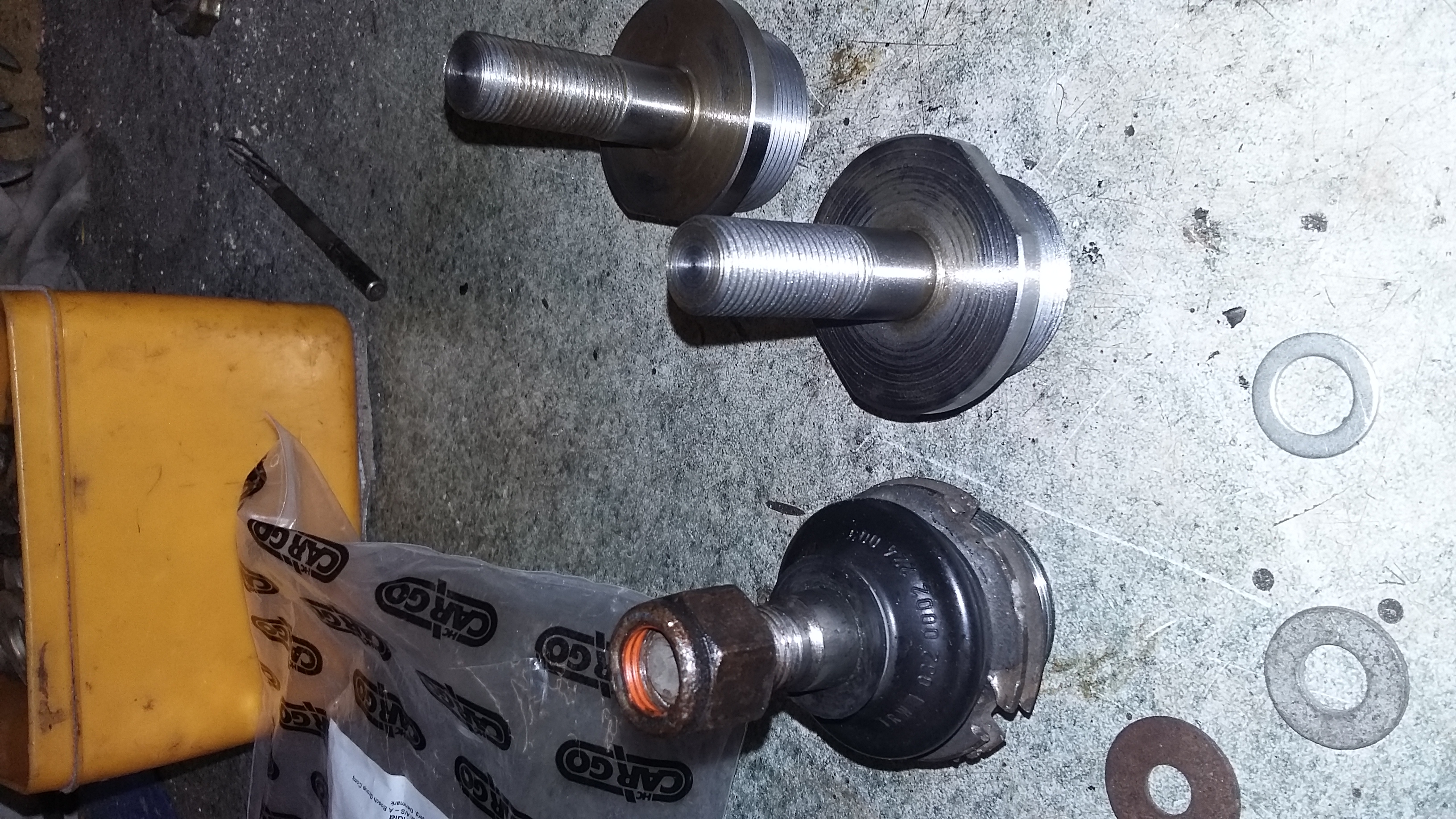

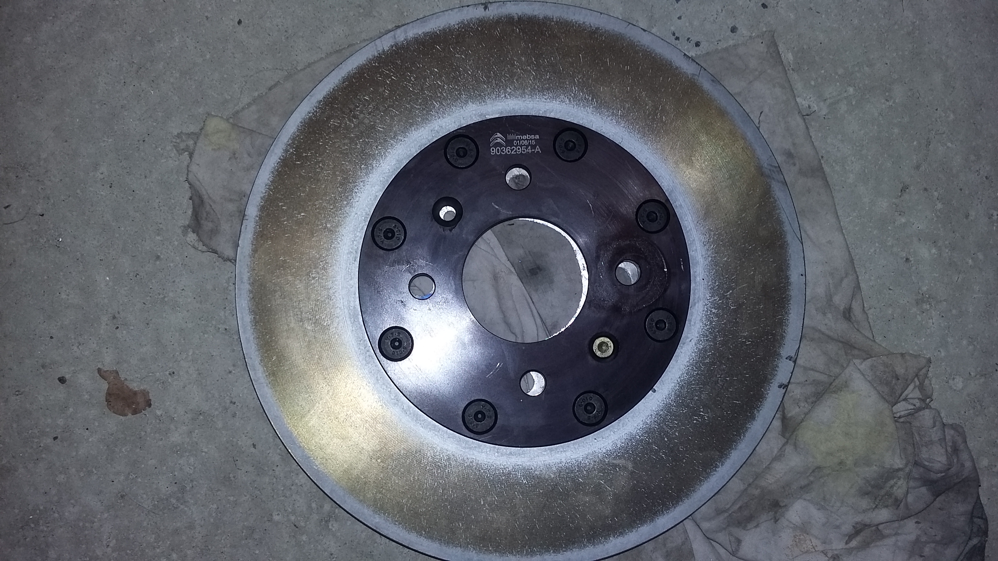

Disque Citroen sport et étrier sur pivot de 406 coupé = ok
Changement des rotules en bas de pivot de 406 par un ensemble fixe : ok
agrandir les triangles : en cours avec Nano

Tu les as fait usiné sur mesure tes "remplace" rotules?
Tu as géré comment ton problème de déport des étriers par rapport aux disques?
Messages : 14239
Pour le remplacement des rotules, c'est un "pote" de Dimitri un de mes mécanos qui l'a trouvé.
Pour le déport du disque, j'ai utilisé une plaque alu de 5mm pour en faire le déport entre le bol et le moyeu + une petite rondelle entre l'étrier et le pivot.
Et zou, ça c'est fait

tu déplace l'encrage de l'amortisseur en tête(coupelle réglable ou autre?) car tu va avoir un carrossage de malade si tu élargie que le triangle non?
Messages : 14239
les pivots de 406 permettent justement de limiter ce carrossage, mais également en effet le déplacement des tourelles de l'intérieur vers l'extérieur

et voici les photos des nouveaux Compbrake Nanotechnologie
Ce WE sur l'auto normalement (avec les rotules rentrées à fond pour gagner en rigidité) :D

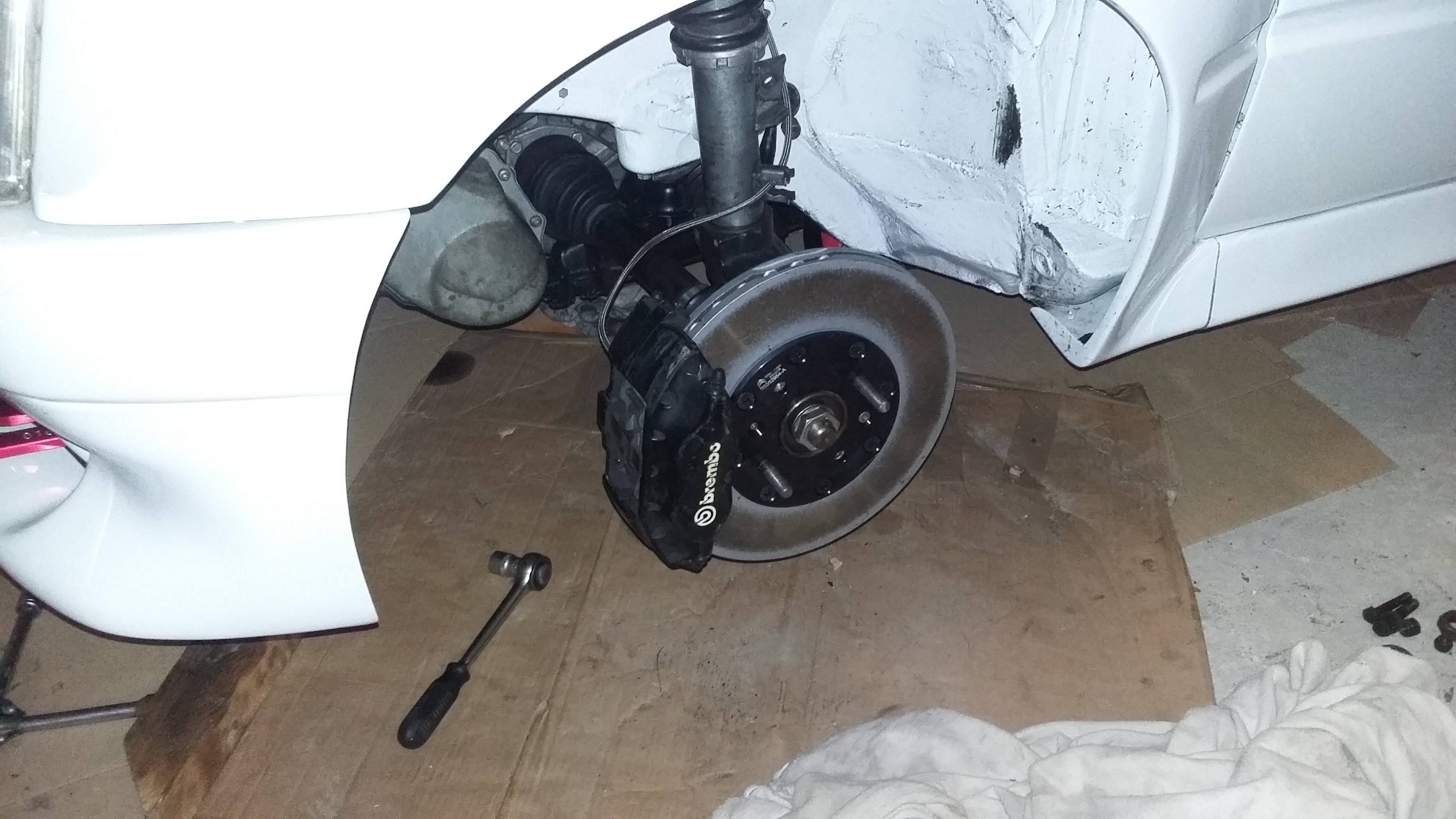

Sinon, j'ai fais une connerie #-o je viens d'acheter une paire d'étrier de 806 V6 (identique au Megane III RS mais pas badgé Renault) :banana:
Messages : 1261
FTR a écrit :Sinon, j'ai fais une connerie #-o je viens d'acheter une paire d'étrier de 806 V6 (identique au Megane III RS mais pas badgé Renault) :banana:
N'importe quoi :lol: , les étriers avant de Mégane RS sont badgés "Brembo" :wink: :lol: :x
Messages : 14239
si si, sur le dessus :
là c'est ceux de C2r2 max : Image
sinon c'est les mêmes plaquettes et presque la même forme
Messages : 1261
http://img73.xooimage.com/files/b/8/1/d ... ab9843.jpg
http://img4.hostingpics.net/pics/692125615.jpg
Sauf que l'on voit plus le "Brembo" que le "Renault" :lol: :lol:
Messages : 14239
c'est surtout pour une raison de prix, mais j'avoue que le look du C2R2Max est plus sympa en plus
