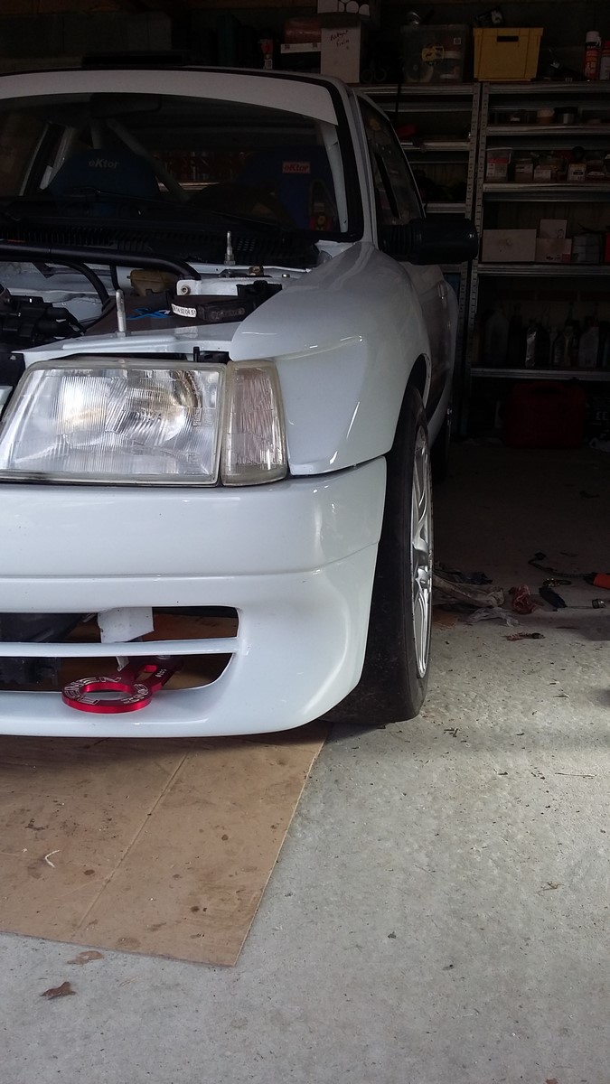

En attendant j'ai monté mes nouveaux triangles By Nano : Top. Le carrossage est bon, la longueur des cardans aussi.
J'ai du au passage rallonger la crémaillère de ZX en coupant les 2 bouts de mon ex crémaillère de 205, mettre une tige filetée pour les relier. Et zou : 4.5cm de gagné par coté. Reste à faire le para.
J'ai reçu également mes étriers de C2R2Max, mais là c'est plus compliqué. A suivre

Le rendu sur la photo est top.
Hâte de voir ça en vrai

elle à des faux airs de clio maxi sur ta photo

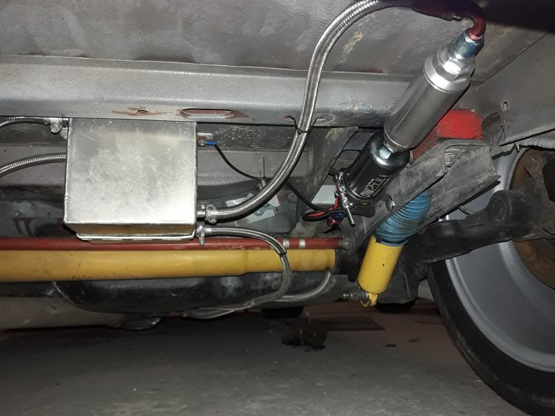

- Messages : 14244
Dernières évolution de l'auto sur cette fin d'année
Changement de la pompe à essence et du filtre (doute sur les perfs de la précédente, mais elle marchait bien en fait). J'ai également ajouter un mano de pression d'essence (merci Mathieu)

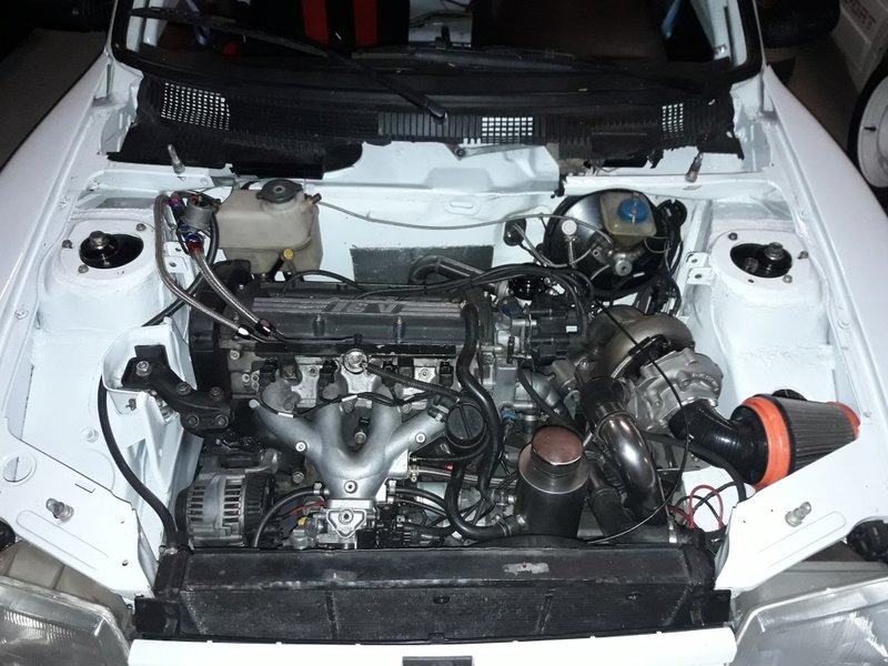

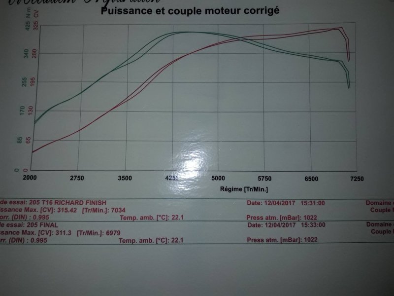

Il le fallait, je le savais, la prog n'était pas bonne et les arbres étaient calés au pif. C'est retouché grace à Jimmy et Popo

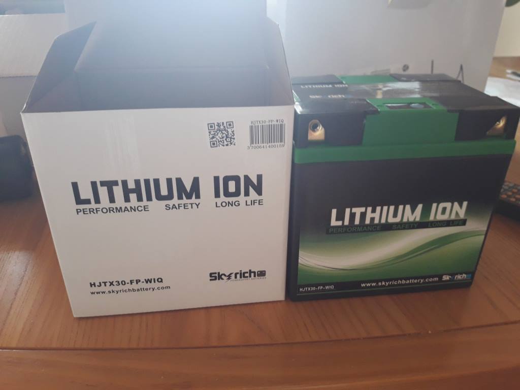

Dernière évolution sur cette fin d'année : on change le parpaing par une batterie super légère de 1.8kg versus 15 pour l'ancienne.

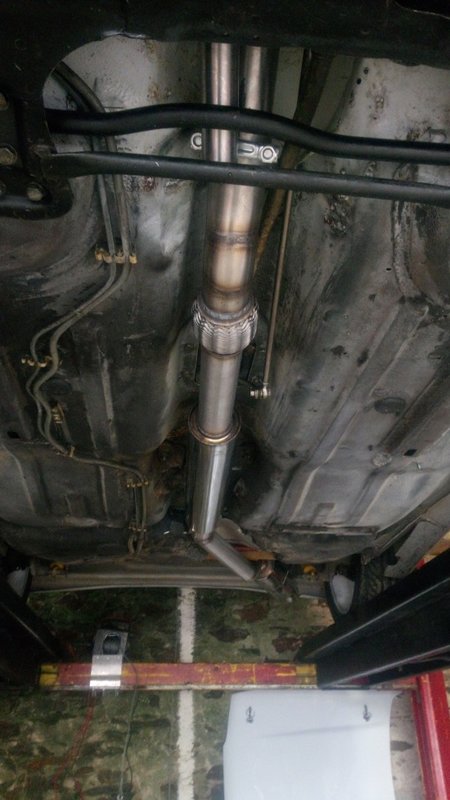

Et fin du prochain trimestre : nouvelle ligne complète inox.

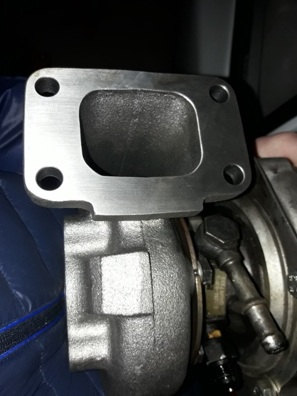

Nouveau collecteur et nouvelle ligne d'échappement

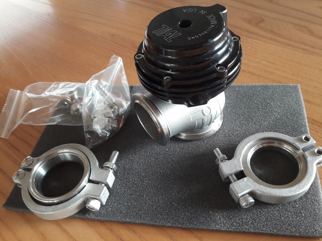

Du coup sur les conseils de "PopoT16" je suis passé en bride T3 et Wasegate externe
