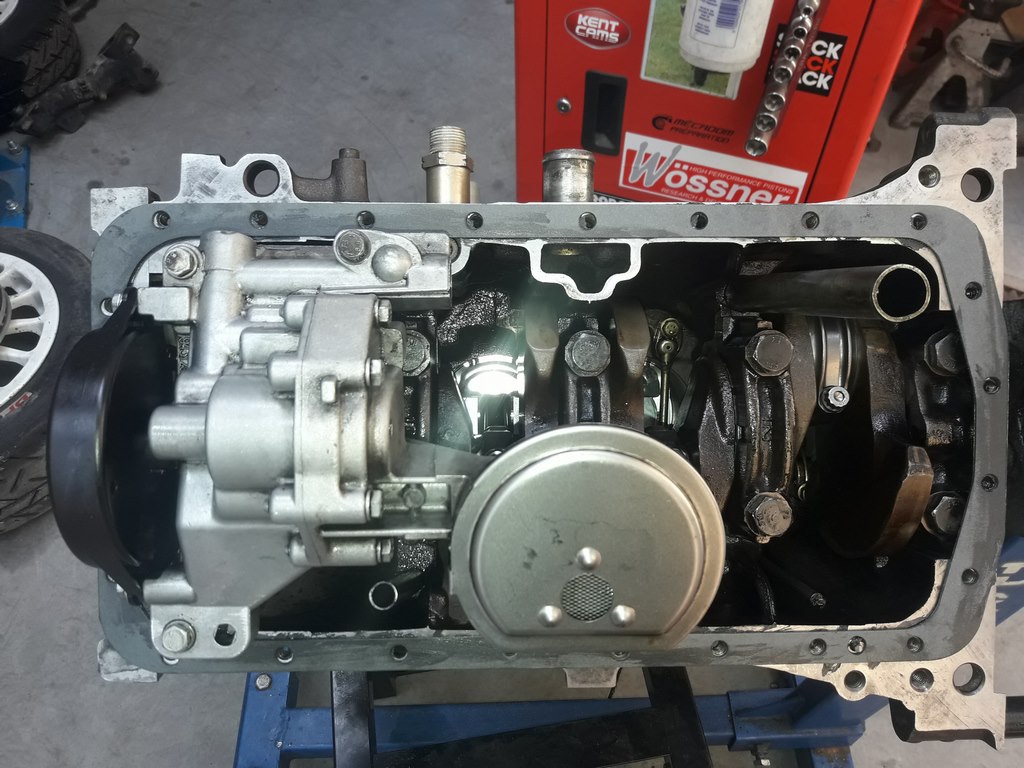

Evolution fiabilité de l'auto.

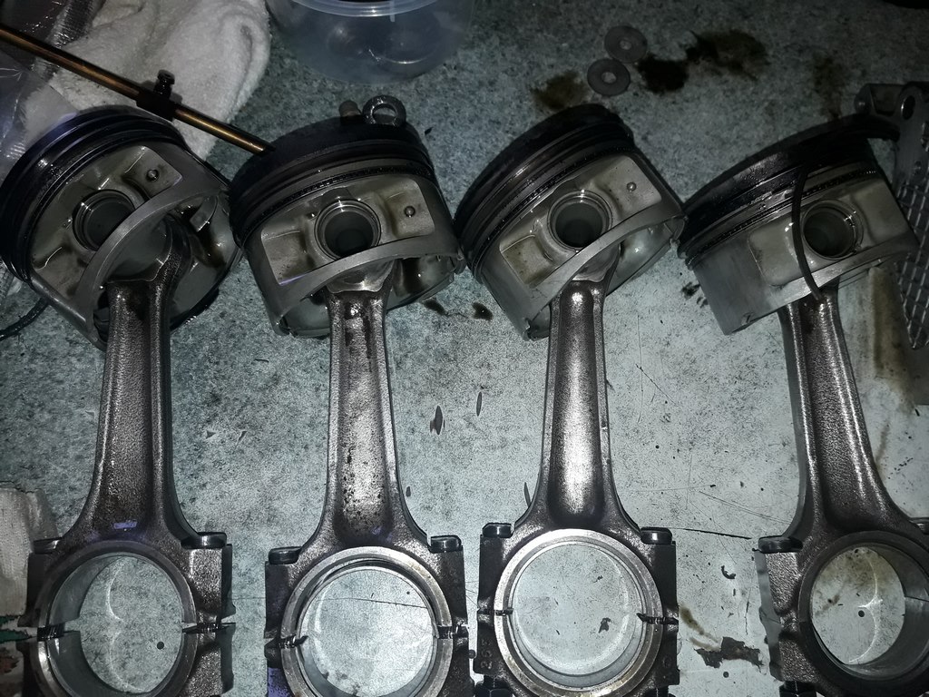

Mise en place d'un moteur "Forgé" après un passage en maille d'une segmentation.Il faut dire que le moteur à plus de 250 000km
Segmentation HS

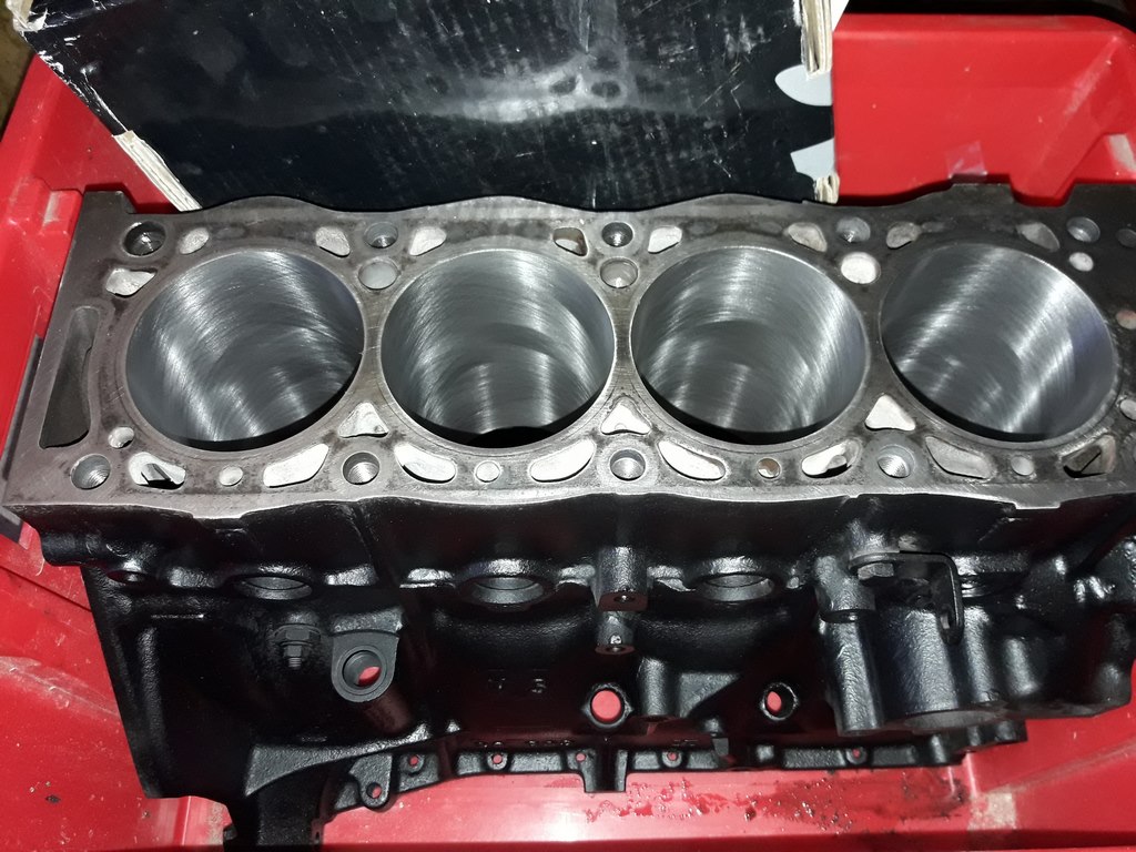

Bloc réusiné (réalésage)

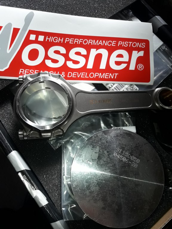

Ensemble pistons/bielles forgées
(145.66 Kio) Pas encore téléchargé
Vu du dessous une fois monté
Il y a eu également : changement soupapes d'échappement (forgées) et changement des gicleurs d'AAC

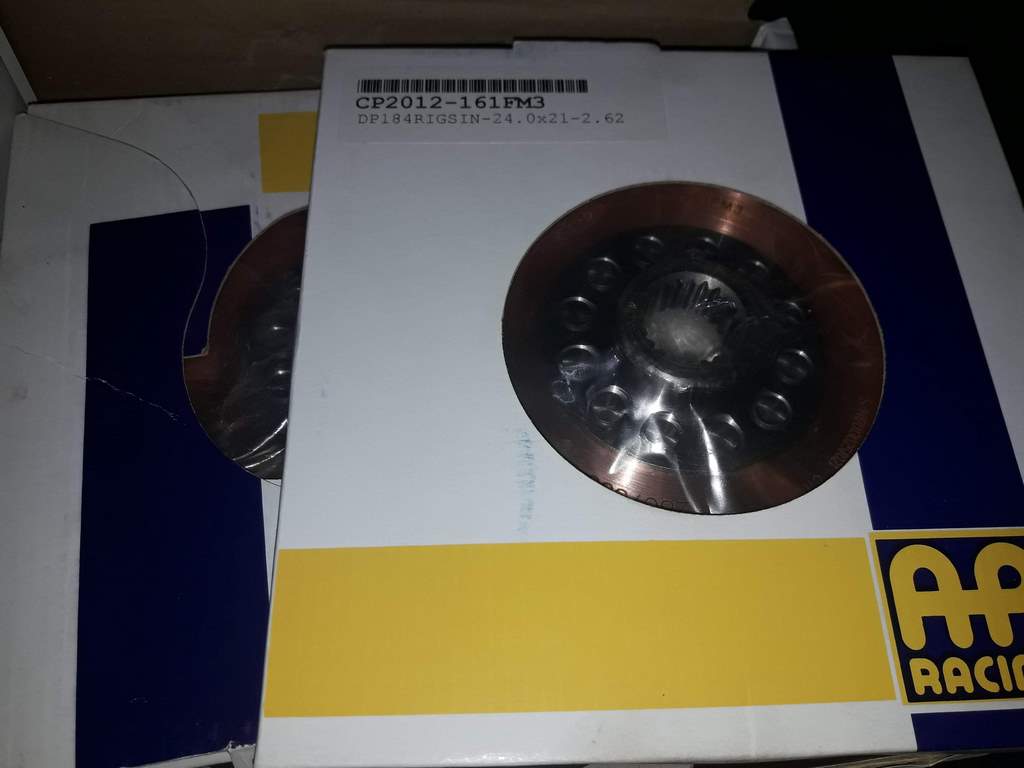

Toujours dans le but de fiabiliser : passage en embrayage bi disques AP Racing

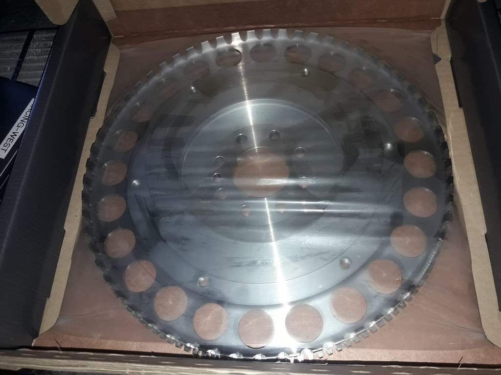

Volant moteur adaptés (Le Ny Compétition) allégé
Bi disques AP Racing

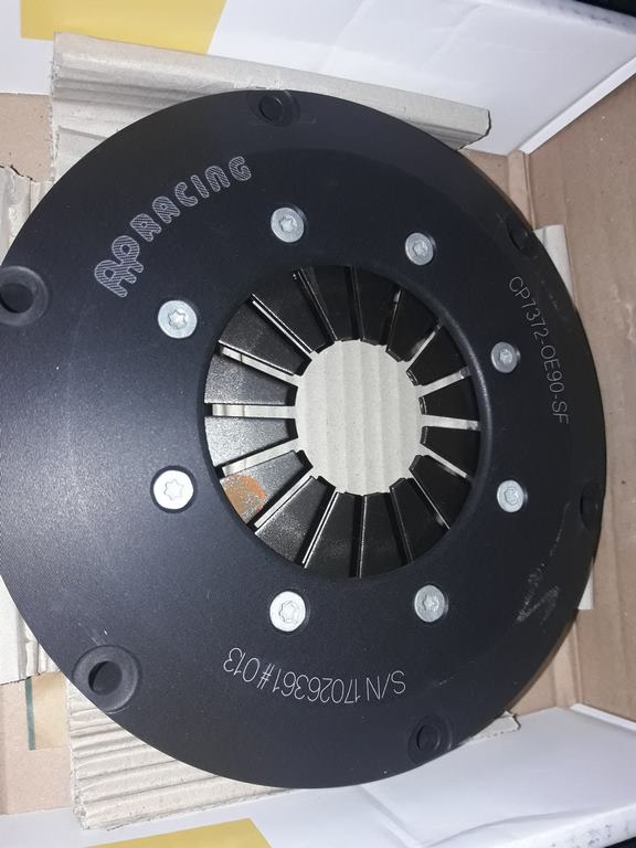

Mécanisme AP Racing

Le VM est impressionnant le légèreté :shock:

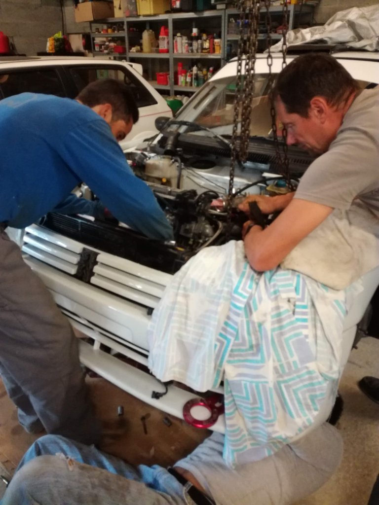

Et bien on en a passé du temps à remonter cette boite ! Le double disque d'embrayage rend la chose plus complexe : il faut aligner les disques, les cannelures et tout le tralala sinon ça ne rentre pas. En plus c'est crétins de chez Peugeot n'avaient pas anticipé que l'on puisse mettre une boite de XM TCT accouplé à un moteur de 405T16 dans une 205, du coup ça passe limite de partout megalol
Le 1er remontage fut un échec avec une fissure sur la cloche de boite (merci à FBi Motor pour la soudure Alu). Le second à 3 fut le bon
Merci à Mathieu pour le coup de main et à Dimitri également

Une vraie galère cette boîte mais l'essentiel est d'y être arrivé.
J'espère que le résultat sera à la hauteur des efforts ^^
Test de roulage fait ce matin à la maison. Difficile de trouver le point de patinage, c'est vraiment pas progressif
Pas de fuite ou autre à déplorer... J'ai terminé le remontage des éléments.
J'en ai profité pour changer de modèle de capteur de pression, et à priori je n'ai plus le problème d'erreur au niveau de la gestion à la décélération.
Reste "pour l'instant" 2 problèmes à résoudre :
- "Sable" qui se dépose dans les injecteurs
- Pression d'huile (Mesure)
