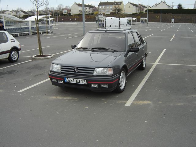

Allez, quelques news de mes autos, ca fait longtemps ;)
205:
Pas vraiment d'avancement sur les travaux prévus, j'attends toujours désespérement une caisse nue pour remplacer la mienne, bouffée par la rouille. d'ailleurs a l'occasion, ma 205 va changer de couleur, elle va devenir rouge vallelunga (pas assez de sous pour une peinture complete, et la caisse que je dois récup est rouge ... une peinture exterieure suffira)
J'ai tout de meme réussi a regler quelques problemes de carburation, les 4 injecteurs ont étés remplacés par 4 autres que j'avais en rabe et que j'ai nettoyé a l'ancienne au boulot (ca sert quand meme un peu d'etre mécano), faisceau de bougies et bougies... c'est marrant ca tourne déja bien + rond :D

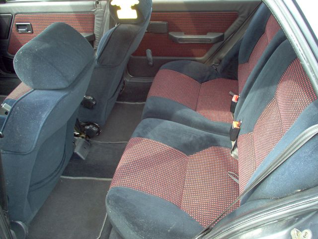

j'ai aussi trouvé une sellerie en etat pas trop mauvais, la banquette est déja posée, mais pas les sieges AV qui ont besoin d'une légere refection (un morceau de tissus et les bourrelets d'assise conducteur et passager)
Sinon, niveau mécanique tout va bien, ca fait 1 semaine qu'elle me sert pour rouler tous les jours, et mamie du haut de ses 143000km tire toujours bien ... SUS AU TDI :mrgreen:
309:
la 309 j'ai avancé un peu quand meme, depuis que je l'ai j'ai fait:
- courroie de distri
- faisceau de bougies
- bougies
- refection complete train AR (legerement réhaussé, histoire de retrouver la meme différence de hauteur AV/AR qu'a l'origine et donc avoir le cul un poil + haut que l'avant)
- refection train AV
- disques et plaquettes AV
- plaquettes AR
- kit fixation col de cygne avec joint
- calandre enfin changée par une phase 2 (correspondant a mon millesime)
- resiglée (deja fait sur le photos)
- caches d'entourage de toit ouvrant changés (d'ocaz)
- en ce moment meme, allumeur chez un ptit spécialiste du coin, qui doit essayer de me le refaire aux ptits oignons ( les ressorts de masselote d'avance a l'interieur ont sautés et ont étés broyés. j'avais refait ca a l'arrache avec ce que j'avais mais c'etait pas top et impossible de trouver ces pieces en neuf ou alors echange standart allumeur 300€ !!!! donc non.)
Donc voilou, mes ptites bombinettes se portent pas trop mal, et j'attends avec impatience le retour de mon allumeur pour pouvoir la redemarrer et voir la différence ;)
et SKA, passe a la maison avec ton APN, ca me permettra de mettre quelques nouvelles photos :D
PS: j'en oublie surement, j'en fait tellement que au bout d'un moment je fais plus gaffe lol

Deterrage !!!!!!!!!!! :D

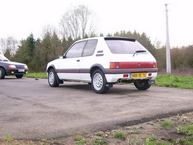

Quelques nouvelles :)
La 205 :
Je n'ai toujours pas pu effectuer le changement de caisse, mais ca se précise, ca devrait avoir lieu avant cet été.

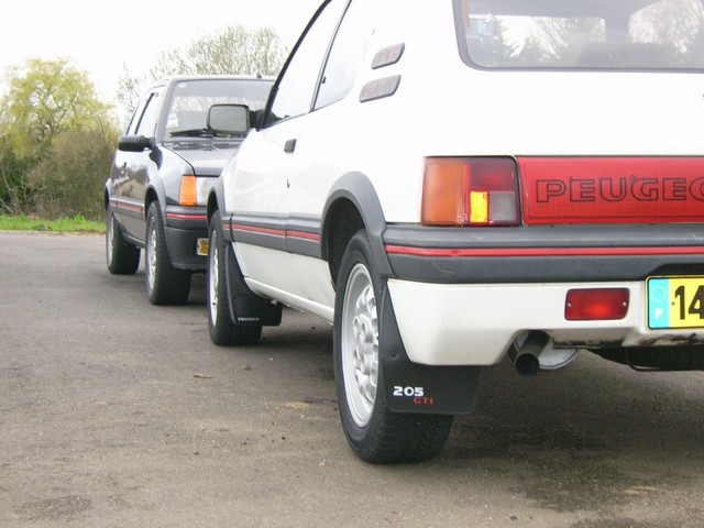

Sinon je lui ai trouvé quelques petits accessoires d'époque qui lui vont a ravir : des bavettes :D
La 309 :

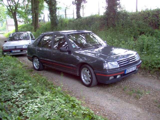

J'ai pas mal avancé, j'ai surtout enfin trouvé pourquoi je la trouvais molle : boite de TD ](*,)
j'ai donc changé la boite, et je me suis refait un nouvel allumeur a neuf :
CA TIRE BEAUCOUP MIEUX :D
J'ai enfin l'impression d'avoir une vraie GTI ;)
Et puis j'ai changé ma calandre pour une phase 2 (origine) ...
Et ce soir j'ai changé mon tiroir d'air additionnel (116€ avec réducs ](*,) )
Ca démarre tout de suite beaucoup mieux a froid ;)
peut-etre des photos dimanche, rassemblement avec le 205 GTI club de France, donc je mettrais quelques photos en ligne ;)

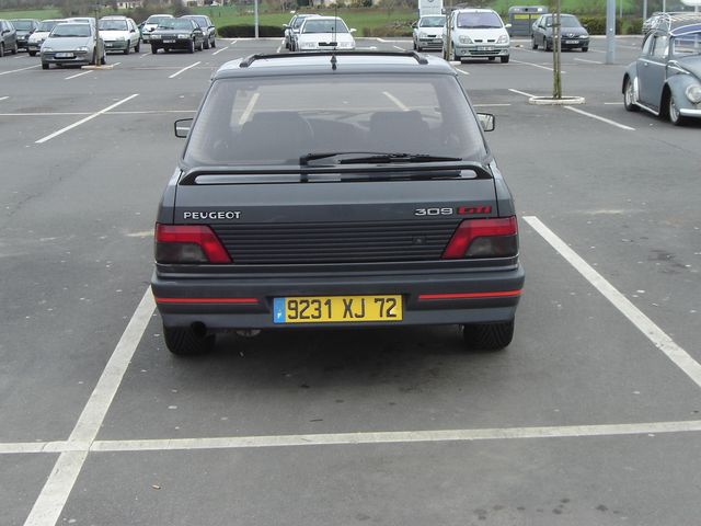

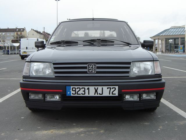

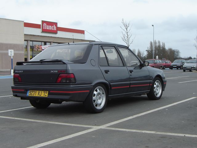

en attendant, quelques photos du mois dernier :
et la meilleure pour la fin lol
J'allais oublier, j'ai aussi remis un silencieux d'origine, et franchement, le XU9JA bien reglé avec son silencieux discret ca fait un bruit magnifique :D :twisted:
