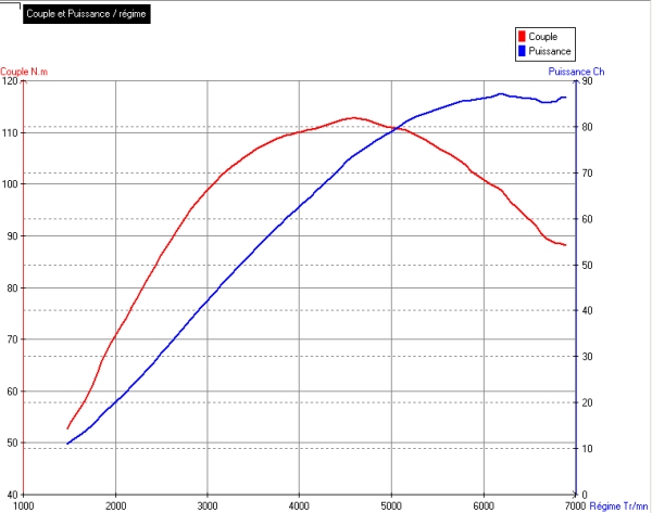

On m'a prêté powerdyn + la sonde ...
Seat ibiza 1200cm3 entièrement d'origine au niveau moteur et boite (sauf 17° d'avance au lieu de 5°) avec un carbu pierburg 1B3 diam 25mm #-o
http://www.yvonbien.com/banc/sibiza1.wav
http://www.yvonbien.com/banc/ctibiza1.wmv
Assez content du résultat vu que j'avais 76Cv à 5800Trs/min chez olivier Leny et que entre temps j'ai fait 10 courses depuis :mrgreen:

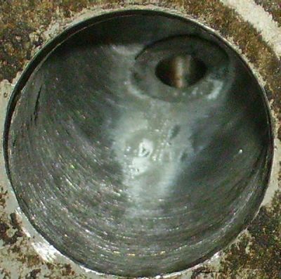

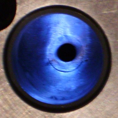

La culasse de 1500 est dans le moteur ...
Ca passe pile poil (1mm de chaque côté des soupapes) :lol:
A part un léger affolement de soupapes à 7200Trs/min, le moteur marche très bien de 3000 à 6000Trs/min bien que les compressions (culasse non révisée et à 200MKms) soit basses (10bars au lieu de 13).
Par contre il est très creux de 1000 à 3000Trs, il faut savoir utiliser un double corps (ne pas mettre le pied au plancher en dessous de 3000Trs/min, sinon elle se noie).
Seat ibiza 1200cm3 + culasse complète 1500 (5° d'avance) avec un carbu double corps weber :roll:
:banana:
Impressionant :
Le moteur passse de 71Cv à 5600Trs/min à 87Cv à 6200Trs/min
Et en couple de 10.2 à 3500Trs/min à 11.3 à 4500Trs/min
Sachant que les compression sont HS et que j'ai plein d'usinage à faire dessus :D
A+
Yvon

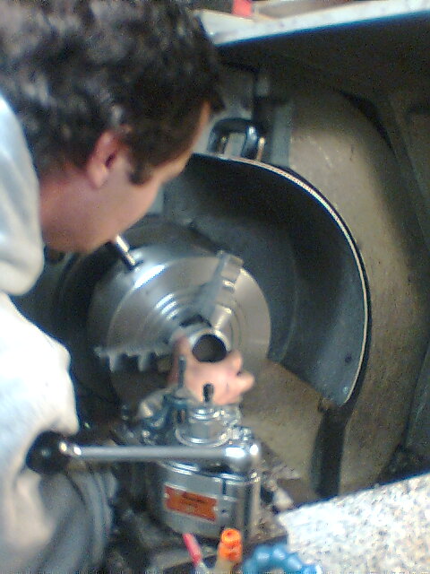

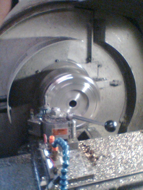

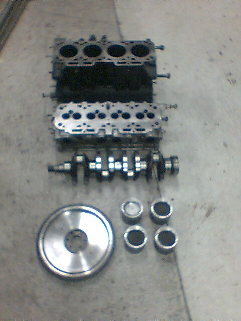

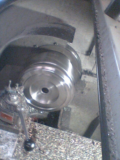

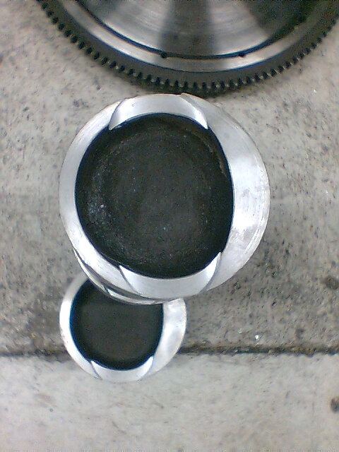

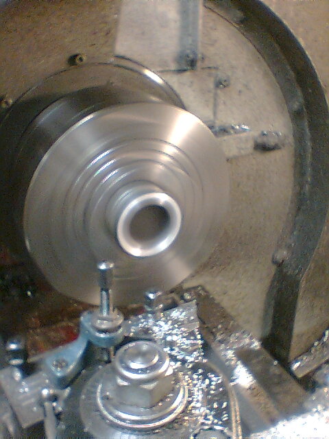

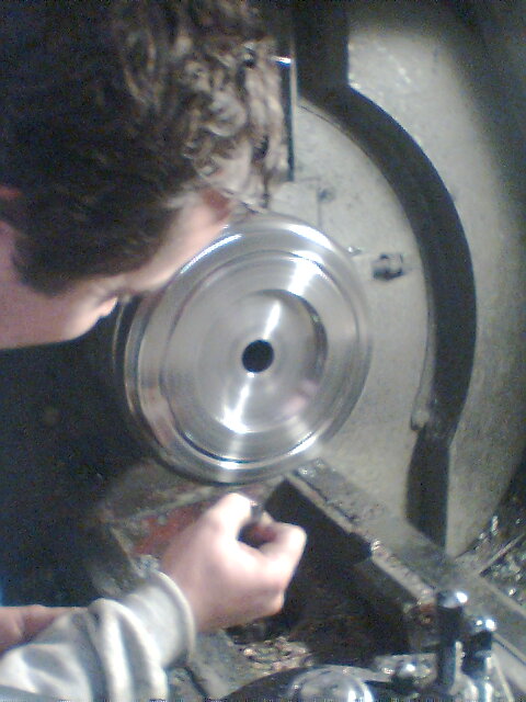

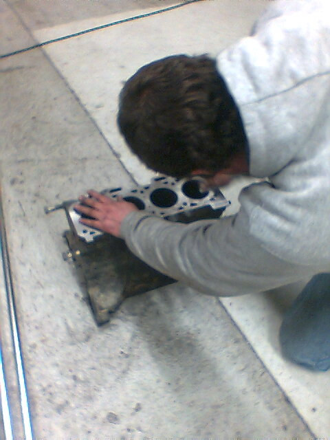

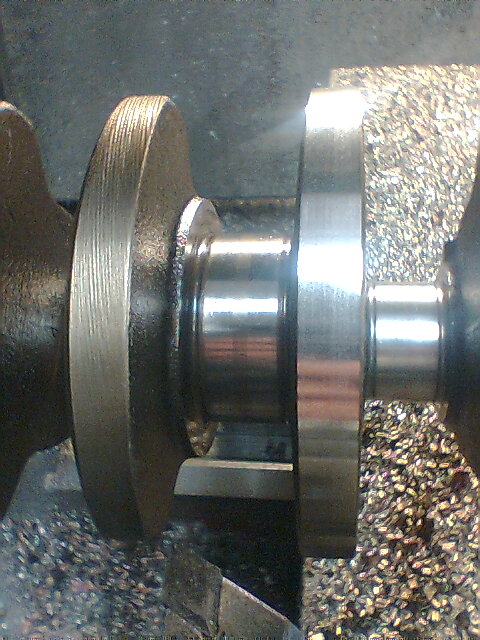

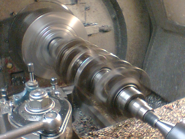

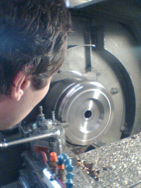

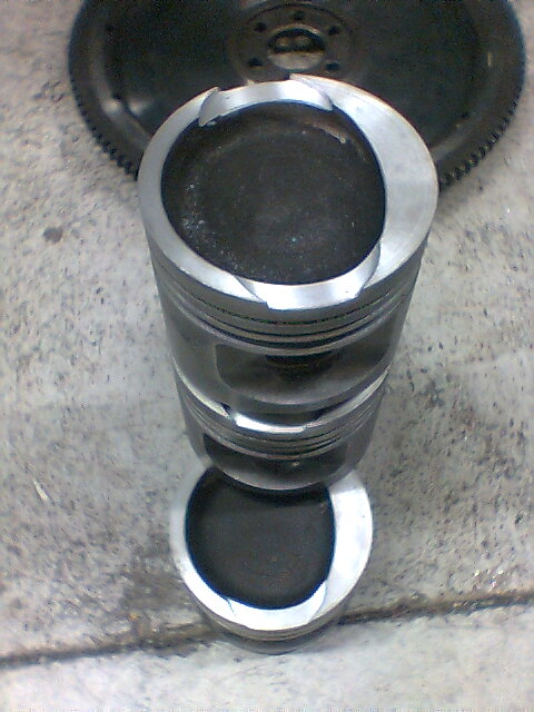

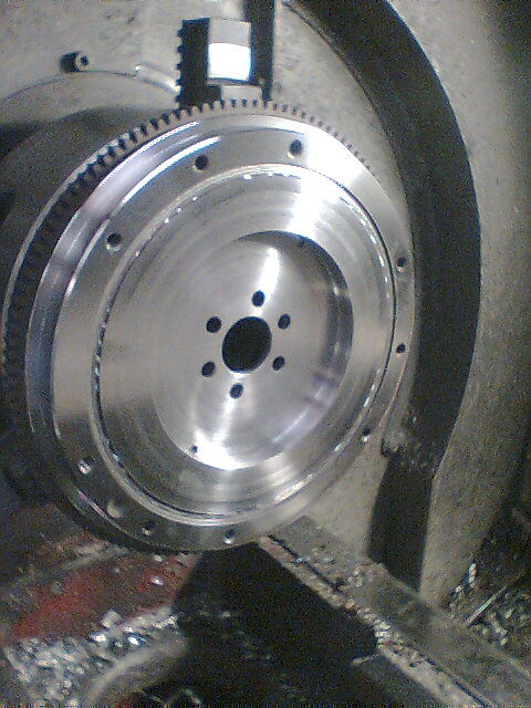

Petits usinages du WE :
Pistons (-1.5mm) + réservations pour les soupapes de 1500cm3
Vilo (-10mm sur les contres poids --> passe de 12.1 Kg à 10.8Kg) - Equilibrage à suivre
Le volant moteur (passe de 6.7Kg à 5.6Kg) - Equilibrage à suivre
Le bloc moteur (-1.5mm)
La culasse (-0.05mm : nettoyage)
L'ensemble :
Désolé pour les photos, c'est du tel portable :neutral:
Un grand grand grand merci à Ludo (AW) pour le temps qu'il ma consacré et surtout de m'avoir permit de manipuler ces joujous chéries ... si il ne m'avait pas aidé, 3 jours après j'y serais encore :mrgreen:
O:)
C'est magnifique comme travail :top:
J'adore :mrgreen:
du vrai usinage manuel!!! a c'est bon de voir ca !!! ca me rapelle une société ou j'avais ete en stage le gars avait refait une retouche sur un bloc moteur demoto qui tournais au mans :shock:
joli travail bon courage pour la suite
Vous ne tailler pas les contre poids du vilo en couteau ?
dj-rix
Messages : 580
Enregistré le : 29 oct. 2004 21:11
Localisation : à l'west de rennes [CT]
Message par dj-rix »
THE666 a écrit :du vrai usinage manuel!!!
c'est traditionnel !!
sinon beau travail :twisted:
Messages : 14244
Tu as un plan pour l'équilibrage ?
Beau boulot en tout cas et je retrouve les finitions que je n'ai jamais su avoir pour mes autos. Bravo.
yvonbien
Message par yvonbien »
JOY56 a écrit :Vous ne tailler pas les contre poids du vilo en couteau ?
Non j'ai appliqué la méthode de la 205 GTi GrA (usinage circulaire des contres poids)
FTR a écrit :Tu as un plan pour l'équilibrage ?
A ton avis ?
FTR a écrit :Beau boulot en tout cas et je retrouve les finitions que je n'ai jamais su avoir pour mes autos. Bravo.
Merci et je précise que Ludo est pire que moi :mrgreen:
Il m'avait proposer de le faire avec sa super machine toute numérique, mais j'ai refuser, je voulais pouvoir toucher aux manettes :mrgreen:

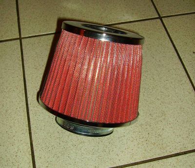

Petits Prépa du WE :
L'admission
Il faut que je commande une fraise plus grande pour l'échappement :mrgreen: donc la suite à suivre :top:
Et puis Noël avant l'heure --> Diam : 150mm x Hauteur : 120mm --> Elle va respirer la seat :mrgreen:

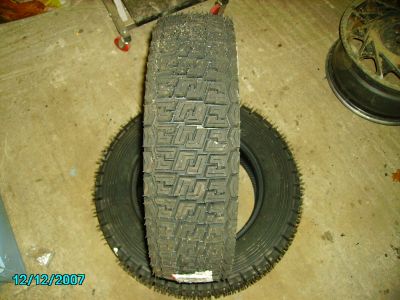

Des pneus :

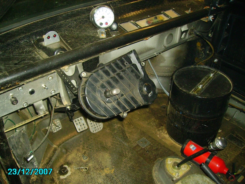

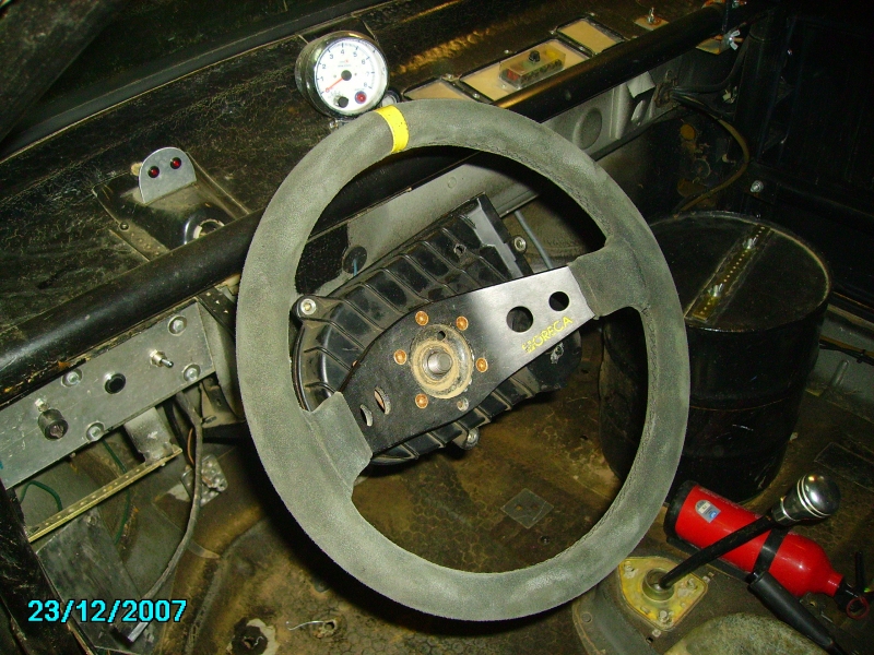

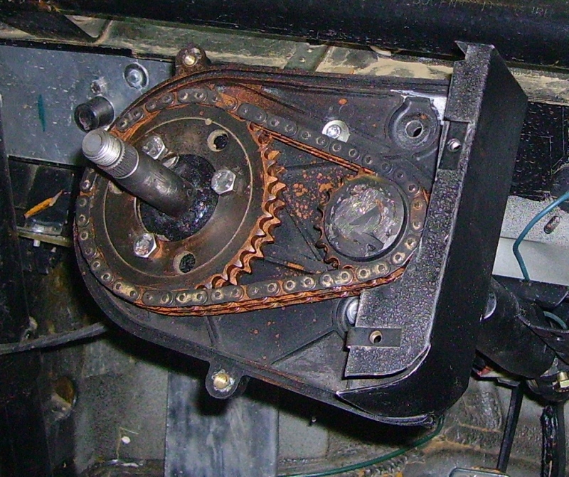

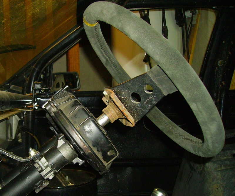

La direction direct :
Fabriqué avec une chaine et des pignon de distribution de simca 1000 et un capot de courroie de distribution de seat :wink:
PS : le marron c'est pas de la rouille, mais de la graisse en bombe :|

J'ai fait l'allègement (50g par ensemble sur un total de 1000g) et l'équilibrage poussé des ensembles bielle/piston :
- Les 4 Pistons au gramme près
- Les 4 axes au gramme près
- Les 8 vis et écrou de bielles au gramme près
- Les 4 chapeau de bielle au gramme près
- Les 4 bielles au gramme près
- Les 4 ensembles (piston, chapeau, bielle, axe, vis) au gramme près
