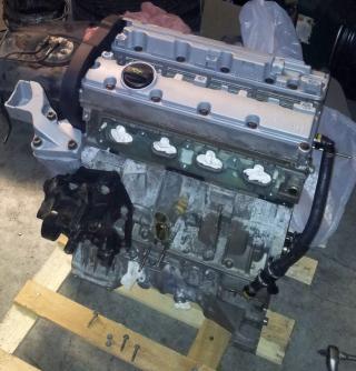

allez hop fallait pas faire chier!
un compartiment moteur tout neuf et tout clair! Il fait tellement un temps à chier que j'ai tout repeint, les supports moteurs, le mastervac, la BV (avec le DGL installé au passage
http://www.206s16.fr/image/85/b/3/c/201 ... 4cb7.jpg.h…

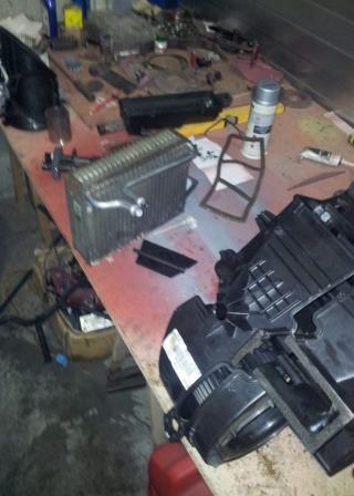

bon allez le coup de propre continue! tant qu'à faire!
et puis peugeot m'a énervé avec son énorme bloc chauffage:
du coup j'ai viré le condenseur, et en regardant j'ai peut être une alternative pour le chauffage...

par juju.a112 » 02 juin 2012 08:12
moi aussi il a viré quand j ai posé l arceau

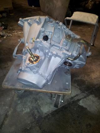

c'est le même carter de boite que sur mon tct, je vois peut être là l'énigme sur la provenance de ma boite. C'est une BE3 ?

BE 3/4
Messages : 426 Enregistré le : 25 avr. 2009 13:13
Automobiles : 206 rc 206 s16 piste
Département : 22
Localisation : Région de Dinan
Message
par DENSO » 02 juin 2012 13:22
juju.a112 a écrit : BE 3/4
boite be4 sur nos 206

l y a une difference entre les arbres entre la BE 3 et la 4
yeg
Messages : 327 Enregistré le : 30 sept. 2009 14:51
Automobiles : 206 s16-rc f2000-14
Département : 35
Message
par yeg » 03 juin 2012 19:13
apparemment non car tu peux monter une cloche de BE4 sur une BE3/6.
Et les couples courts de pas mal de BE3 vont sur BE4
juju.a112
Messages : 879 Enregistré le : 09 déc. 2006 17:22
Automobiles : cupra 298 cv 206 s16 piste
Département : 79
Localisation : deux sevres
Message
par juju.a112 » 03 juin 2012 20:01
le couple va pas dessus il y a un soucis de longeur et de canelures,j ai eu le soucis avec le mien

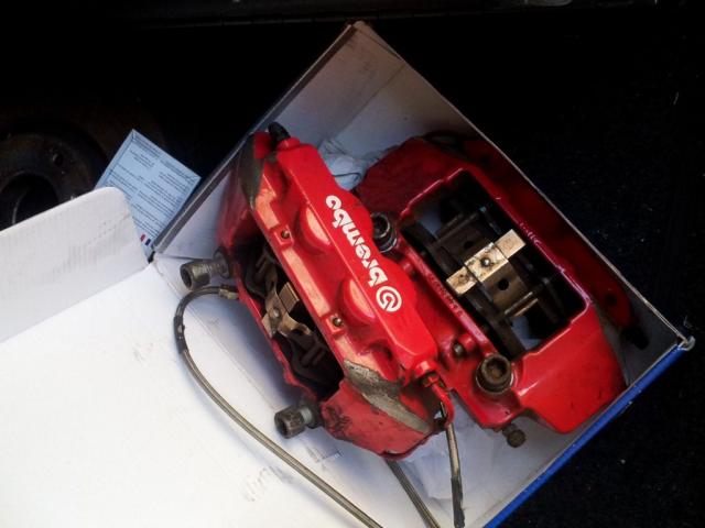

par yeg » 27 juin 2012 06:34
allez hop j'ai cassé la tire lire....
Kit de frein Megane 2 RS avec cales PSA, durites exact france, plaquette et disques 206RC/
A noté que les étriers ont été rectifiés pour passer dans une monte en 15'
