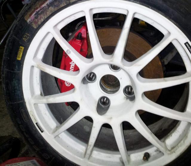

oh oui niveau poids rien à voir! c'est top!
les 4 pistons sont vraiment énormes. J'ai hate de tester ca.

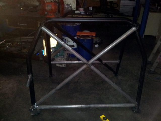

j'ai tout préparé pour la venue de mon soudeur demain, l'arceau est pointé, prêt à souder, donc en noir l'arceau 6 points classique, et non peint ce sont les rajouts fait maison!

J'en connais un qui va recompter ses dents après le premier freinage ^^
Re: [Yeg] 206 s16 Pistarde
t'aurais pas eut possibilité de monter des disques + grand? t'as encore de la place dans la jante..
nitros a écrit :J'en connais un qui va recompter ses dents après le premier freinage ^^
parceque ça freine fort ou parceque les disques sont tout rouillés :mrgreen:
Tu mets quoi comme plaquettes avec? disques en 302mm?
J'avais ca sur ma 205 (avec un MC 23,8 et plaquettes renault*) et je n'etais pas vraiment convaincu par rapport au 283mm de 307 hdi :?
*c'etait ptete ca le pb en fait :lol:
Message par yeg »
pour le moment plaquettes d'origines et disques en 283mm de 206 RC.
Je vais me commander les plaquettes de clio 3 cup

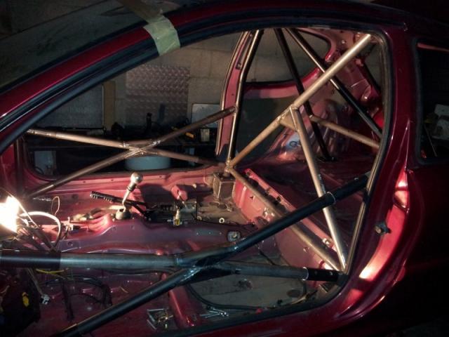

Sinon l'arceau avance encore et encore!
grace au pote soudeur de denso et Gaet!

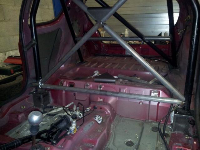

Message par yeg »
Voila Jack le soudeur a fait du bon boulot, après une journée et demie, il restera à souder la demie diag (en dernier car sinon la partie avant ne rentrait plus dans la voiture!), un coup de pienture dans tout l'habitacle, pendant ce temps on remonte le moteur et banzai!

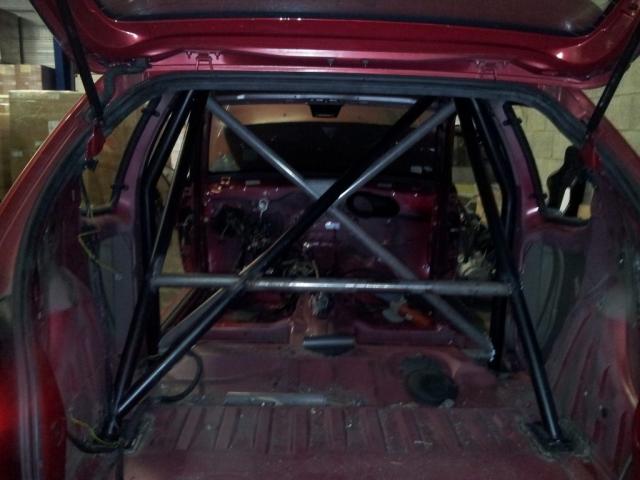

'tain, ça va être sport pour rentrer dedans :lol: sinon vous avez bien assurés =D>
yeg
Messages : 327
Enregistré le : 30 sept. 2009 14:51
Automobiles : 206 s16-rc f2000-14
Message par yeg »
mais nan en face bury ca passe!

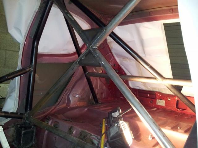

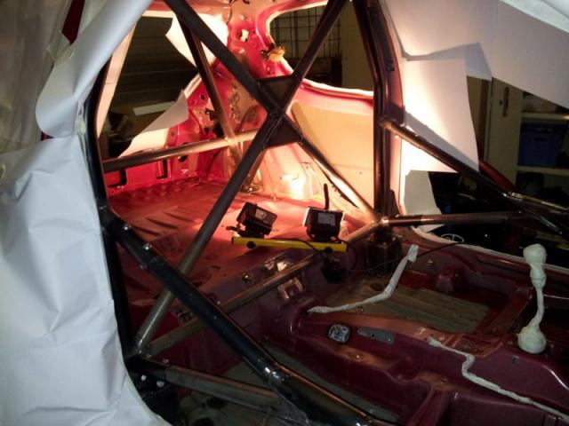

Message par yeg »
Pret à peindre! on a pulvérisé l'antirouille qui sert d'appret!
