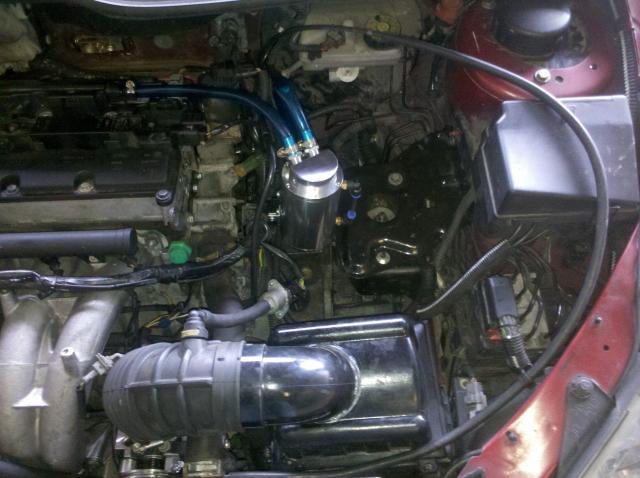

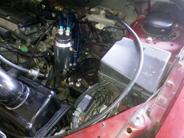

J'ai monté une boite de dégazage (pour être écolo
) me reste à mettre un petit filtre sur une des durites.
Un peu de pub:
J'avais pas retouché depuis lohéac
Donc j'ai réparé ma boite à air (qui avait cassé avec les vibrations), du coup j'ai fabriqué un petit support type origine pour qu'elle soit mieux soutenue.
J'ai fait des tests pour mon soucis de rupteur, il faut que je vois avec UMS parcequ'elle rupte à 6500 en 1 et 2, puis 7300 le reste des rapports. C'est étonnant.
Un peu de pub:

Tu es partie sur du support d'origine ??
Tu la acheté ou ta boite de dégazage ? j'ai vu une sur tri-compet.. Ce montage m’intéresse de plus en plus pour ma RC.

Ouai j'ai contacté franck ums pour la reprog, je vais avoir son avis.
Pour la boite, je l'ai acheté 58€ livrée sur Ebay. On les trouve aussi sur leboncoin, carrée, ronde, c'est de la bonne qualité.
C'est obligatoire en F2000 donc j'ai pris de l'avance!
PilOop tu parles de mes supports moteur? Ce sont des PTS j'avais eu le kit à monter quand j'ai acheté la voiture. C'est top, rigide mais pas trop pour éviter d'avoir tous les serrages à faire au bout de 2000km....

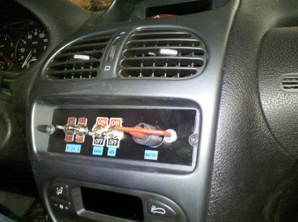

J'ai commencé l'allègement aujourd'hui: j'ai réussi à virer l'airbag passager sans découper le tableau de bord: plutot cool.
J'ai découpé la console centrale conformément à la notice XS volant, et j'ai fabriqué une platine à la place de l'autoradio pour:
Leves vitres
Marche forcée ventilo
Couper ABS
coupe circuit général
Je cable demain et je prends des photos.
Leves vitres
Couper ABS
