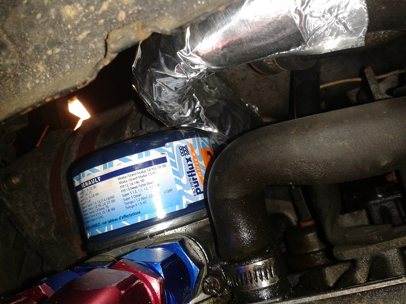

j'ai la durite de remplissage d'huile qui vient frotter le long du filtre a huile , sa a toujours été comme sa depuis que je l'ai mais sa va bien finir par la percé, j'ai mis du scotch alu dessus pour que sa l'use un peu moins mais je voudrait bien trouver une solution un peu mieux
Re: ma 205 gti 1l6
Effectivement sa passe juste
tu es sur que le filtre pour l huile c est un pour peugeot 205 :lol:
tu as rajouter un refroidissement pour l huile sur ton 1600

c'est un de renault :lol:
j'ai installer un radiateur d'huile donc il a fallu que je retrouve un filtre avec le même filetage mais moins épais car autrement celui d'origine ne passait plus
la avec la modine et le filtre j'arrive a la même taille que le filtre d'origine

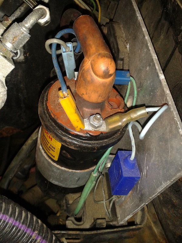

j'ai le compte tour qui ne fonctionne plus
l'info est prise ou ? sur le bobine d'allumage?
j'ai regarder si il y avait pas de cosse défaite et démonter le compteur mais rien vu
Re: ma 205 gti 1l6
cedric-vts a écrit :j'ai le compte tour qui ne fonctionne plus
Oui tu as un fil (vert normalement) sur la bobine d'allumage qui est raccordé directement au compte tours.
Après vérifie aussi l'alimentation de ton compte tours ainsi que la continuité du fil qui part de la bobine au compte tours.

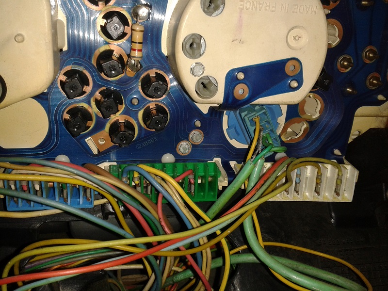

Message par cedric-vts »
photo de la bobine et du compte tour
(223.39 Kio) Pas encore téléchargé
donc quelque petit test
les 2 fil vert font bien la continuité de la cosse de la bobine a la cosse du compteur
les 2 tresse de masse font aussi continuité
le +12v arrive bien sur la cosse du compte tour

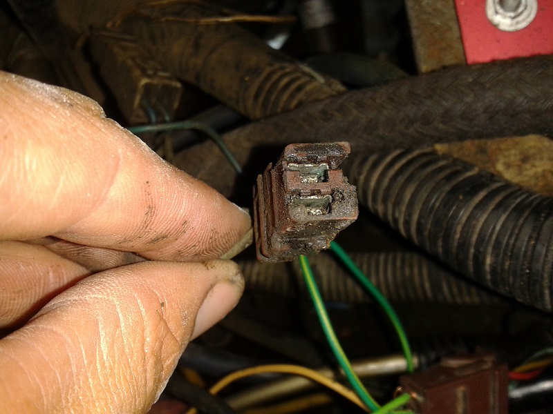

j'ai trouver une cosse qui a les fil qui perte de la bobine et qui vont nul part a quoi il servait?

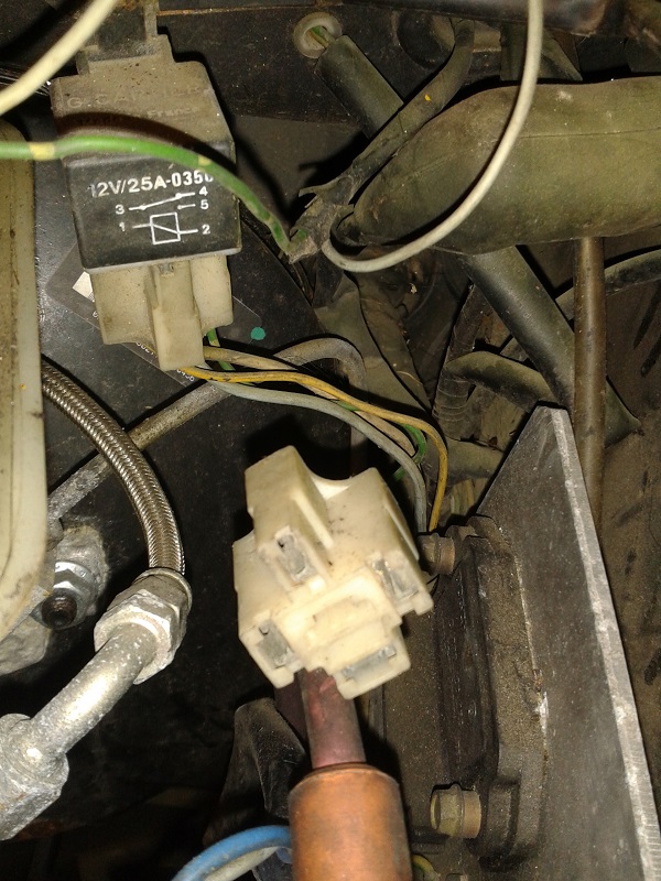

j'ai trouver aussi un connecteur pour mettre un relais qui se baladait , a quoi il sert?
(214.85 Kio) Pas encore téléchargé
les 2 cosse non surement rien a voir avec mon problème mais ces juste pour savoir :)

Sinon, les relais près de ton servofrein ce n'est pas d'origine pour moi.

il reçoit quoi comme signal le compte tour une tension ou une résistance? pour voir si l'info de régime arrive jusque la en testant au multimètre
le schéma il est a toi ou tu la trouver sur le net?
car j'ai aussi la sonde de pression d'huile qui marche pas (elle a jamais marcher depuis que j'ai la voiture) et je voudrais bien voir si ces la sonde ou pas qui est hs, donc si tu avait aussi le schéma?

Suffit de demander! :P
J'avais trouvé tout le bouquin sur internet :) Mais attention, je crois que c'est les shémas pour les phases 2 donc tout n'est pas identique sur les phase 1. Genre les connecteurs par exemple. Typiquement le MC655 il n'existe pas sur phase 1 je crois, les fils sont directs.

Pour le compte tours, c'est du 12V alternatif.
