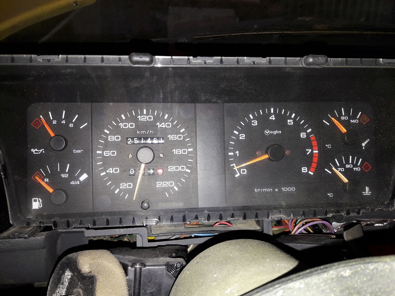

de mémoire il y a plusieurs mano qui ne fonctionne plus et vitesse ou compte tour aussi
ces celui la qui est dedans
et si celui avec les trait tous les 10km/h marche pareil j'en remettrai un comme sa

pour le compteur ces le compte tour qui ne fonctionne pas
