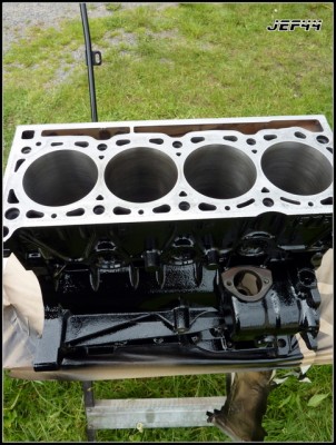

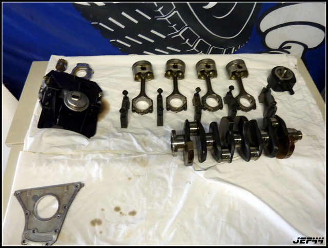

je remonte un peu ce topic!
donc le projet de prépa à été diminué sur quelques éléments car un autre projet "X" pour le moment est dans les cartons
donc pour la partie moteur
-peinture du bloc et accessoire
-kit durites silicone complet rouge (que je doit recevoir et tester cette semaine)
-refection moteur complète( coussinets, segmentations, poussoirs ect)
-culasse stock
-aac catcams 10.2/10.6 de levé
-poulie réglables avec carter de distri usinée
-pas de montage de l'échelle de renfort ni d'équilibrage VM/VILO
et sinon collecteur cup isolée , ligne groupeN, admission r25v6
gestion?? soit je trouve quelqu'un qui peut me remplacer l'eeprom d'origine par un programmable soit je passe avec le boitier plug and play de chez injection-programmable.fr
Si vous avez des solution à m'apporter, je prend!
pour la boite de vitesse:
réfection à neuf
différentiel 4 satellites mégane cup
couple à boulonner 15x61

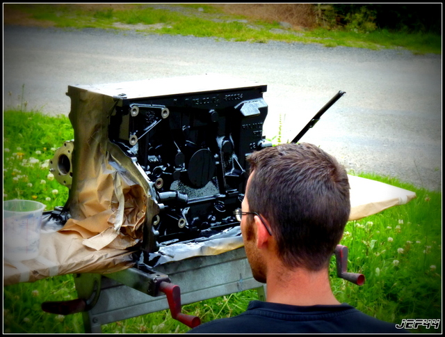

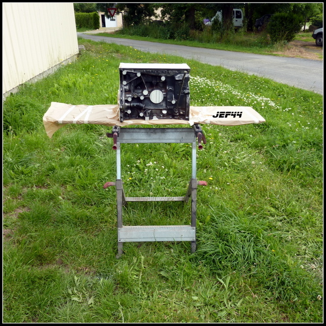

voila le moteur est sorti hier soir grâce à mon équipe d'acolyte (alcoolique?!?) un grand merci a david et à kerso :-D
dimanche c'était peinture!!
david en pleine action:
et sinon le kit durite se monte bien, juste une petite erreur sur mon proto à la place de la purge d'air j'ai un petit bout de tube que je vais modifier donc, sur les prochain kit se sera corrigé ;-)

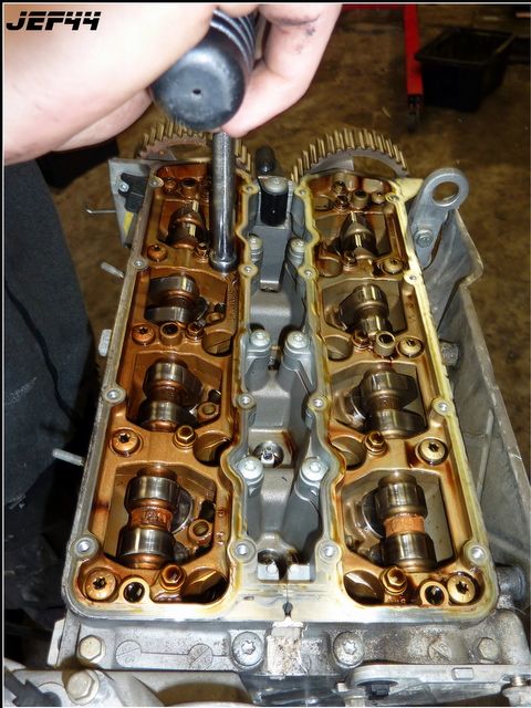

et sinon demain j'emènne le moteur chez juju et on ouvre le f7r tout sage et on lui greffe une paire de "corones" :super
qui à déjà vu un caddy avec un swap f7r en position centrale arrière?? :gné

mardi c'était direction le mendès garage pour du grand mendès :D
un grand merci à juju!!!
f7r
f7r

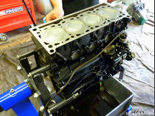

petit changement de programme aujourd'hui donc à la palce du 15x61 (type origine) le couple passe en 14x63!!
un grand merci à david pour le dépannage, t'est un chef ;-)
et sinon mon juju dans son grand art!! sa claque grave :-D
un gros merci!!!
