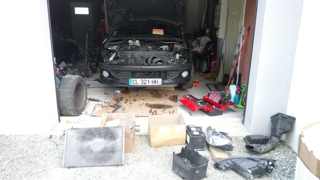

Travaux en cours :D
Etape 1 validée : suppression de la clim qui n'était pus fonctionnelle (elle avait subit la colère de Richard :lol: )
Etape 2 à suivre

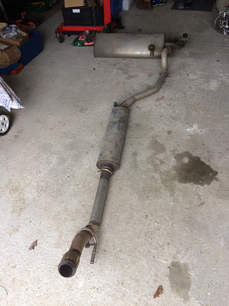

Evolutions pour rendre la 206 un peu plus vigoureuse :
Echappement : collecteur, ligne et silencieux de 206 RC (diamètre plus gros et collecteur plus performant)

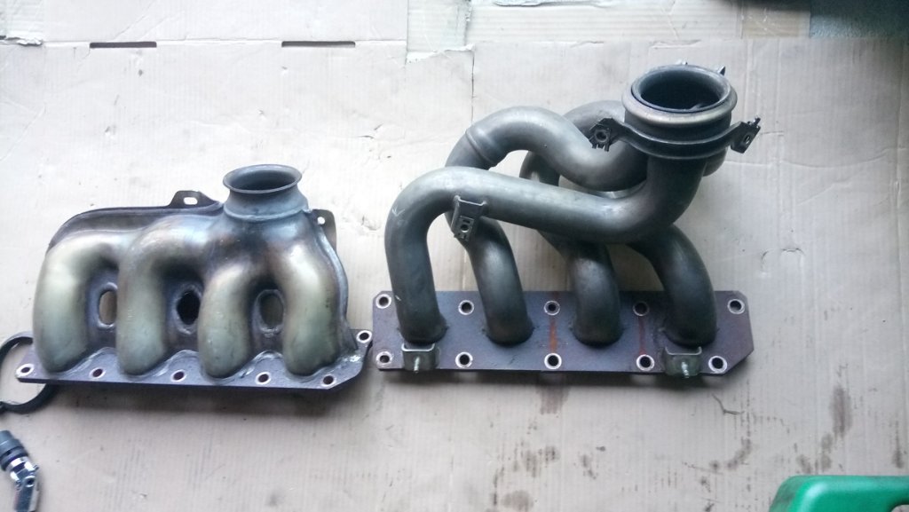

Pour illustrer la différence entre le collecteur d'origine de s16 et celui de RC
La ligne de RC :

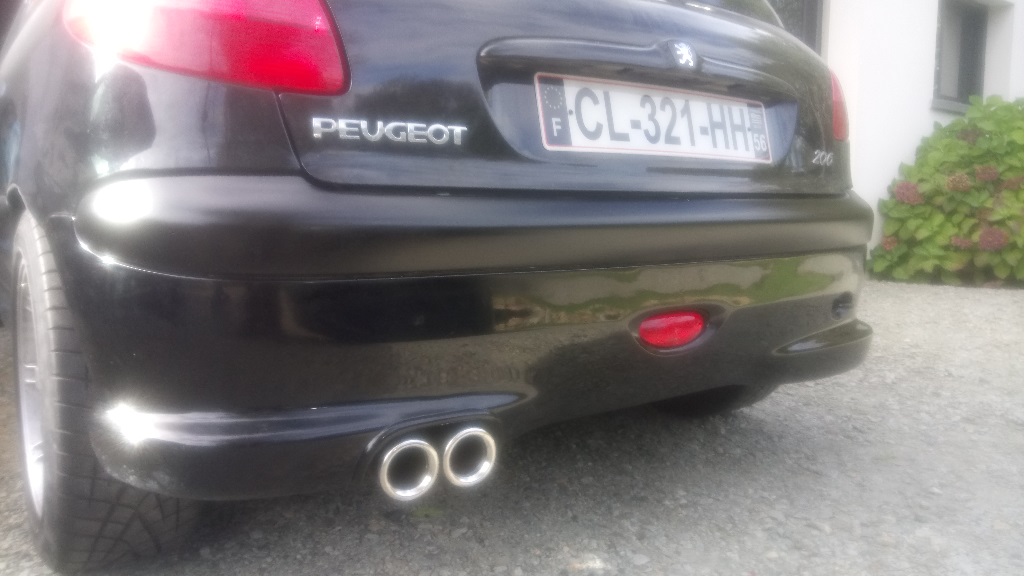

Re: 206 s16
Modification du PC arrière pour intégration du jonc de RC
ça fera nettement plus propre que le PC fondu d'origine.
Le silencieux d'origine de RC étant excessivement lourd, j'en ai fait réaliser un par fbi avec reprise des canules d'origine pour le look.

mathieu a écrit : 02 déc. 2018 18:15 Modification du PC arrière pour intégration du jonc de RC
Le silencieux d'origine de RC étant excessivement lourd, j'en ai fait réalisé un par fbi avec reprise des canules d'origine pour le look.
C’est plus mieux comme ça ;)
