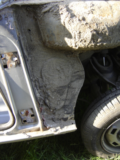

Après avoir passer un coup de karsher sous la caisse, on voit mieux ce qu'il y a à faire. ça commence à rouiller! Il était temps que j'arrive.
On voit bien que le blaxon commence à se craqueler. Il va falloir tout virer et traiter si je veux éviter de refaire ça dans 2 ans.

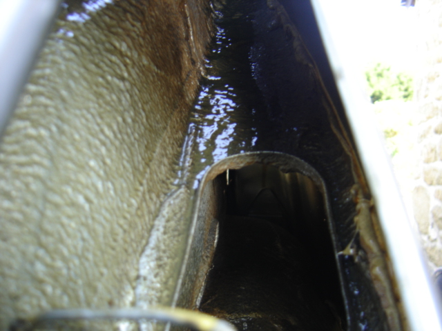

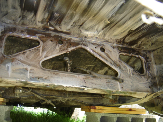

Ce we j'ai traité tous les corps creux de la R5.
ça m'a l'air très bien ce produit (teroson de chez Peugeot, 12 euros le litre).

On en met un peu partout

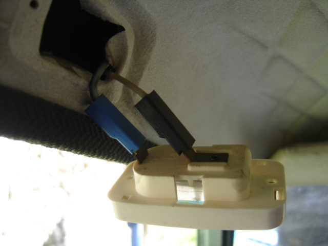

J'ai enlevé les plafonniers pour passer le tuyau et traiter le haut de la caisse.
Voila le résultat. Il y a maintenant une couche de cire dans tous les corps creux.
J'ai aussi commencé à traiter le chassi par de l'antirouille julien

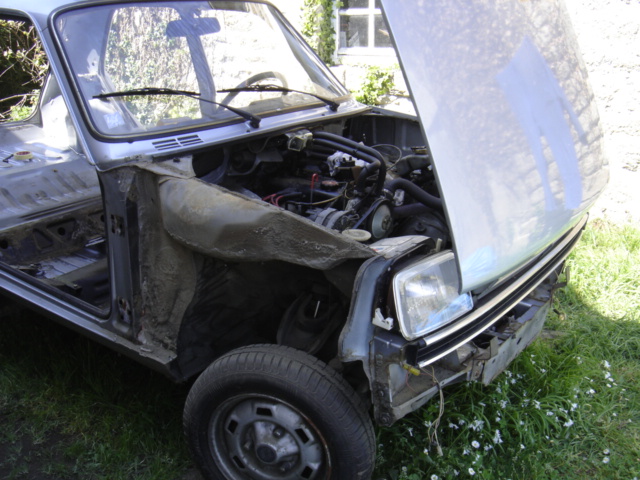

J'ai enlever les ailes avants pour traiter dessous. J'en ai ch%**r car le garage a blaxonner sur les vis !!!!!
ça m'a l'air sain.
De l'autre coté j'ai un gros point de rouille.
