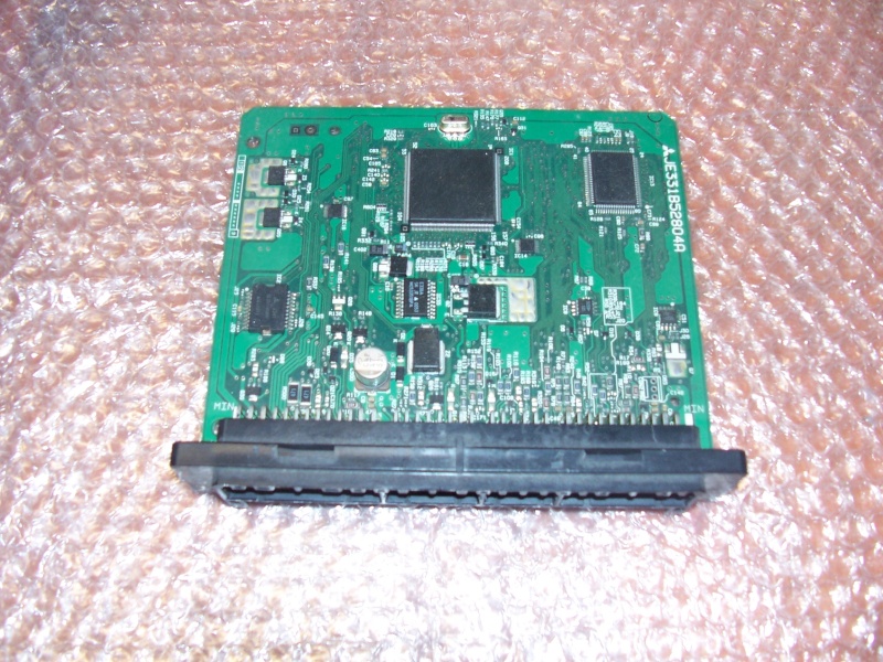

En attendant mon moyeu d'embrayage j'ai reçu ça :
C'est un boitier d'evo VII, sur ces boitiers le code a ete casse et il peut etre reprogramme et se voir integre des fonctions plus evoluees: launch control, changement de rapport sans lacher les gazs, bang bang (et pas gang bang).
Faut que je recupere une copie de ma carto d'origine, que je logg a differentes pressions et apres je verrais pour ameliorer.

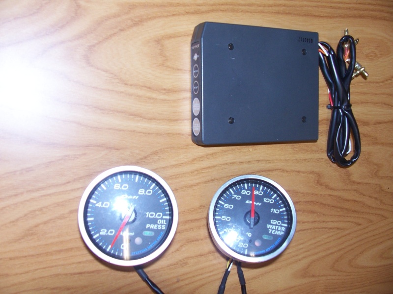

Manos defi presion d'huile et temp eau :mrgreen:

Je suis en train de regarder pour mettre des manos pour mettre sur ma sub et les manos defi me plaisent bien sauf le prix :shock:
Tu les as trouvés où les tiens :?:

mathieu a écrit :Je suis en train de regarder pour mettre des manos pour mettre sur ma sub et les manos defi me plaisent bien sauf le prix :shock:
Occaz sur jean pierre car. 150 € le package.

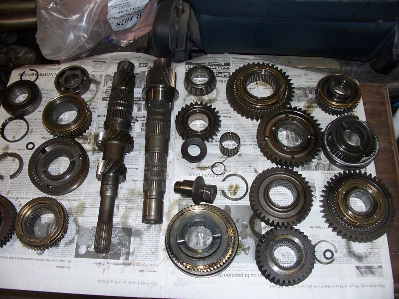

Debut des hostilites :mrgreen: : j'ai commande les roulements pour reviser la boite, j'ai pas ose demander le prix ... 8-[
j'ai attaque le demontage des arbres de boite d'evo VIII, les synchros sont bonnes, les roulements n'ont pas aime l'incendie apparement.
Je vais monte le pont long d'evo VIII et les rapports courts de ma V, ca me donnera de bonnes accel avec une Vmax a 240 au lieu de 200 km/h.

Boite d'evo VIII entierement demontee:
Le pignon de 3 a souffert au demontage, le bord d'une dent a casse sans que je force , de toute facon je ne reutilise pas celui la.
