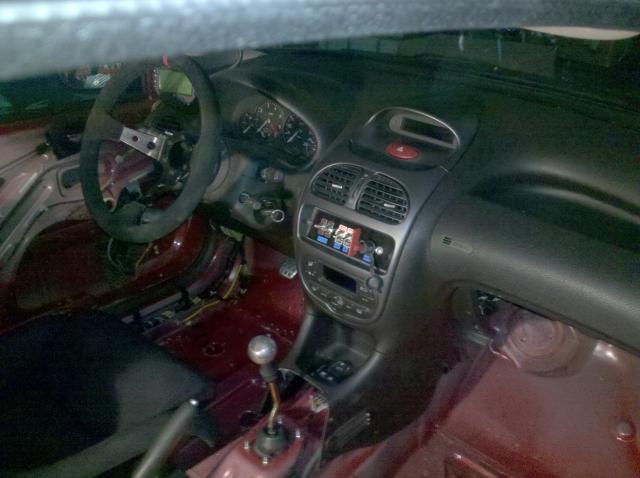

Un peu de boulot today! de l'allegement! :mrgreen:

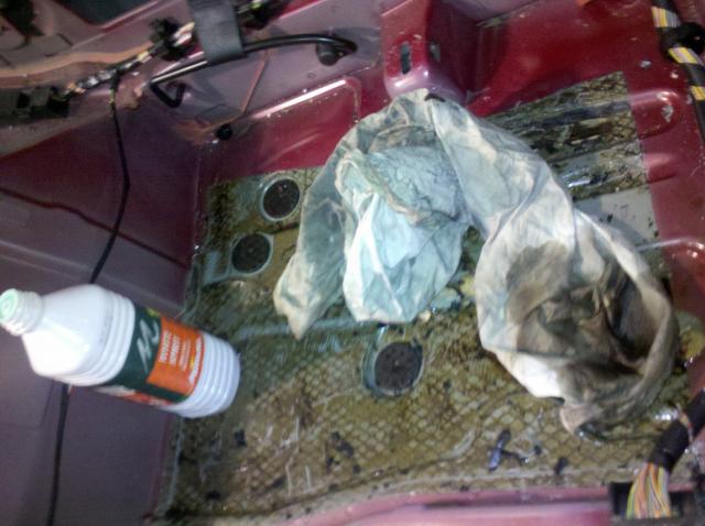

La galère de la colle....... Apres le décapeur!
Le résultat

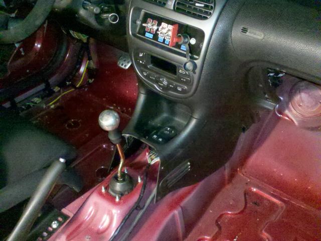

Donc j'ai récupéré la commande d'origine pour les vitres, c'est plus simple; et trop chiant à cabler les inter mis à la place de l'autoradio! Je vais donc en enlever un pour mettre un voyant sur la marche forcée du ventilo. L'autre je sais pas encore.
La peinture intérieure sera noire, et après avoir:
- dépointé les toles inutiles
- soudé les contres plaques de l'arceau
- soudé le support de la batterie derrière le siège copi'
- soudé les plaques pour les oeillets des harnais
Ah oui je pense que j'ai grillé le moteur le lève vitre conducteur :mrgreen: 'Marche pu et y a bien de la tension dans le fil!

pour virer le blaxon moi je prend un marteau burin, et apres un petit coup de diluant pour nettoyer 8)
Re: [Yeg] 206 s16 Pistarde
c'est propre, t'as prévu un baquet pour le passager? il risque de ce les faires secouer :mrgreen:

DENSO a écrit :c'est propre, t'as prévu un baquet pour le passager? il risque de ce les faires secouer :mrgreen:
Ah oui marteau burin?? ca marque pas la tole?
Décapeur ca va tout seul sinon.

non tu porte bien a plat et tu abimé pas,enfin moi c est pas abimé

Sinon, pour enlever le blaxon, il faut le badigeonner d'essence et laisser agir.
Ensuite il ramolli,et tu peut l'enlever à la spatule :wink:
Messages : 14240
Mika44 a écrit :Sinon, pour enlever le blaxon, il faut le badigeonner d'essence et laisser agir.
Ensuite avec un briquet il s'en va tout seul :wink:
euh, elle marche aussi cette version :mrgreen:
