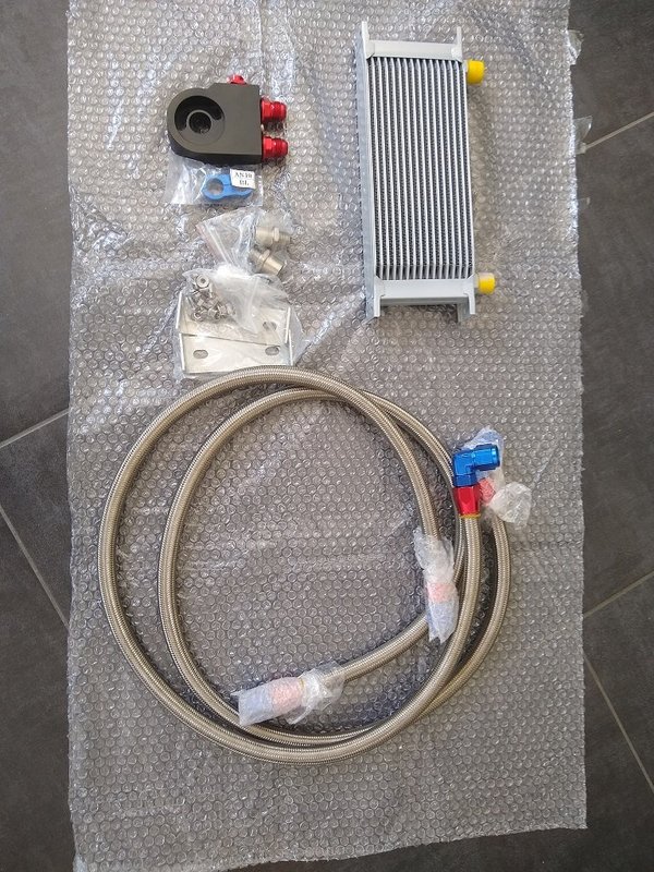

Modification estivale avec la mise en place d'un radiateur d'huile.
Kit Chinois à 70€ !! Surpris de la qualité qui est plutôt bonne hormis les durites où ça n'est clairement pas du Goodridge

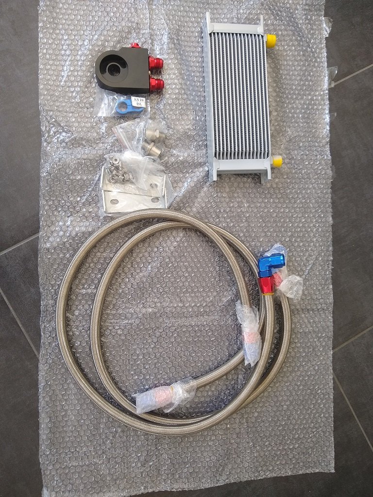

Montage en face avant avec mise place d'un SPAL pour avoir la place de passer le radiateur
Résultat des courses : 15°C de gagné
