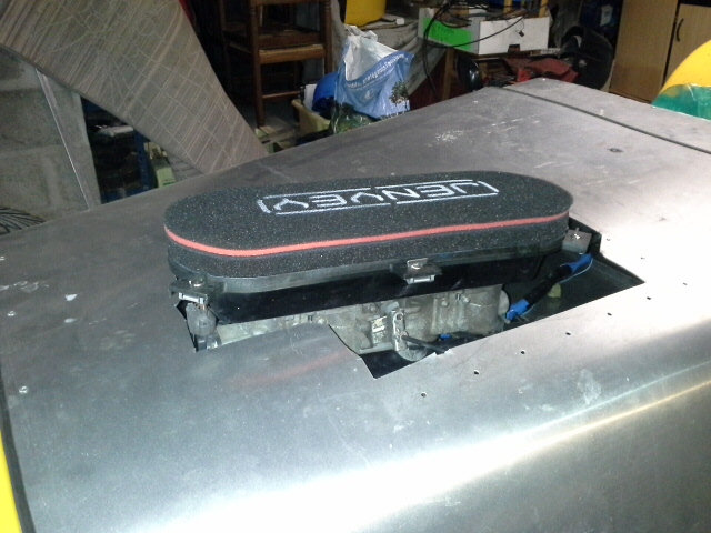

Re: Une Seven bretonne [Evo II]
La nouvelle boite a air

- Messages : 1659
- Enregistré le : 01 nov. 2004 23:05
- Automobiles : Réplique Seven
- Localisation : qqpart dans le 56

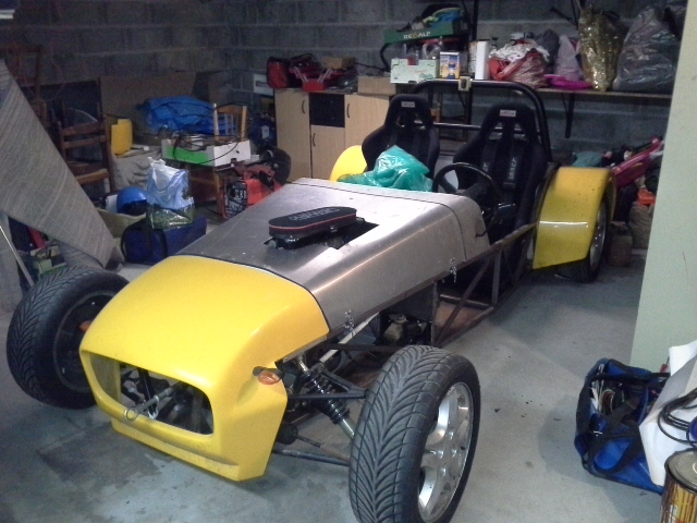

Et prete a partir demain pour faire l echappement
une petite écope couleur des ailes sur le capot pour le filtre serait sympa 8)
Oui c est prévu
Pour l instant je l'ai découpé a la hache le capot

- Messages : 1497
- Localisation : Yonne
Le radiateur est enfoncé profondément non? Car sinon impossible de mettre l'anneau de remorquage.

- Messages : 1659
Manque encore une grille pour la calandre mais j ai rien trouvé de bien pour l instant
