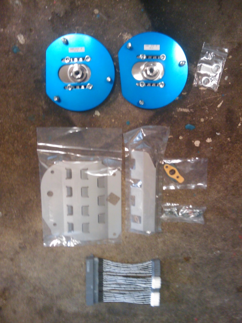

Super les coupelles.
Tu commande chez quel fournisseur les pièces pour ta Jap?

Greenline, pas cher et rapide, seul probleme ils sont tres chiche en conseils, ils savent vendre c'est tout

Merci de l'info, il y a des frais de douane?

Jusqu'a maintenant j'etais passe a travers (une petite dizaine de commande), celle la a ete controlee (paye 34 € pour un peu plus de 400 € de pieces). De toutes façon ils trichent sur les valeurs declarees en douane, ils declarent 150 € pour toutes les commandes.
En gros si le colis est volumineux les douanes taxes, si il est plus petit ça passe.
