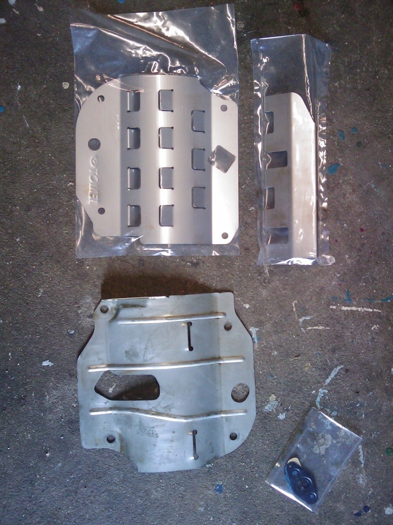

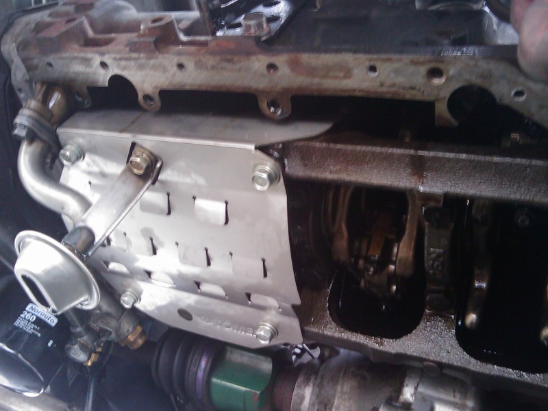

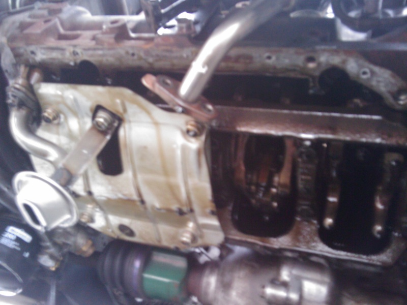

Bricolage aujourd'hui:
Montage de la tole anti barbotage Tomei:
Avant:
Apres:
Les 2 toles:
J'ai aussi revu mon circuit de sural: rallongé un manchon, changé des colliers.

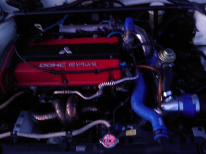

Maj:
_ nouveau turbo (TD05 15GK2 10.5T) reçu: un turbo d'evo VI Tommy Makinnen, il a un compresseur plus petit (ø 65 contre 68mm) et un ensemble turbine/axe en alliage de titane au lieu d'un alliage inconel/acier. Ce turbo sort moins de chevaux mais charge plus tot, ideal pour les petites routes :mrgreen:
_ Feux arriere version Anglaise.
actuel:
nouveau:

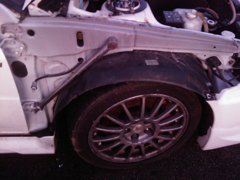

_ barres de renfort d'aile JSpeed:
pour vous donner une idée de ce que c'est:
_ couvre bougie d'evo IX. (le mien est cuit)
actuel:
nouveau:
_ dump origine renforcée d'evo IX: tenue a la pression superieure.
Je posterai des photos des que ce sera installé.

Barres de renfort montées:
Dump et cache bougies monté:
