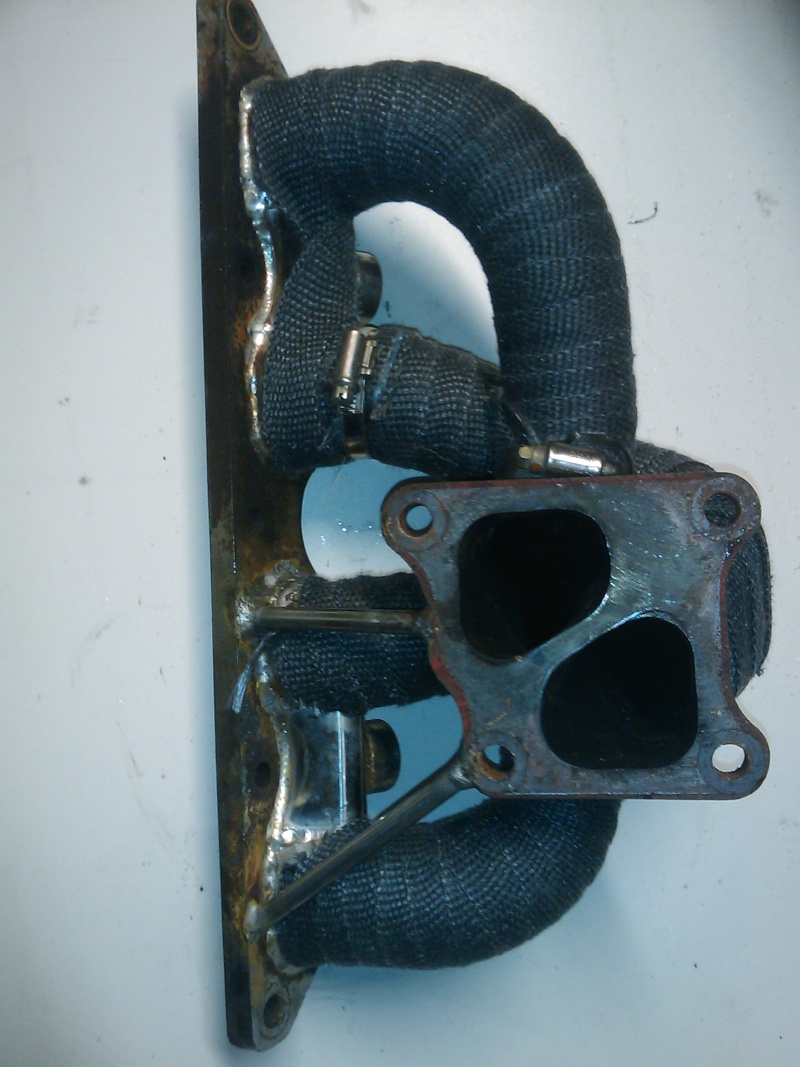

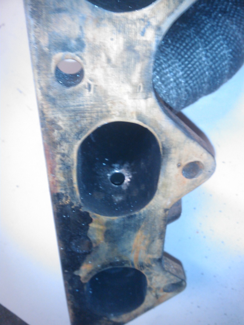

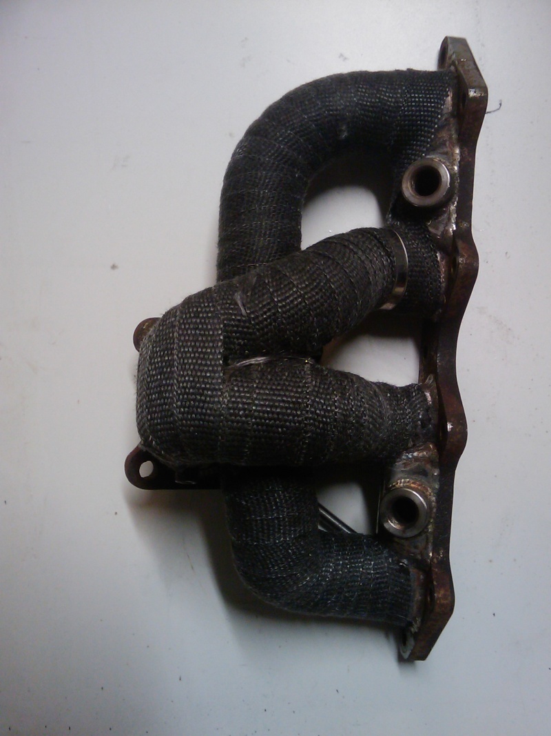

Collecteur isolé, renforcé et conduits d'injection d'air agrandis ( de 2 a 8 mm):

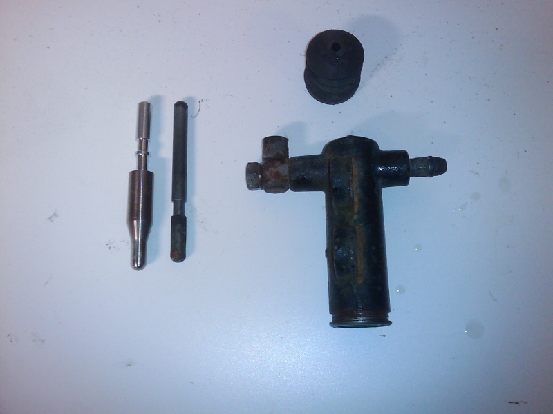

Biellette de commande d'embrayage changée, deplace le point de patinage de la fin de course a la mi course de pedale:

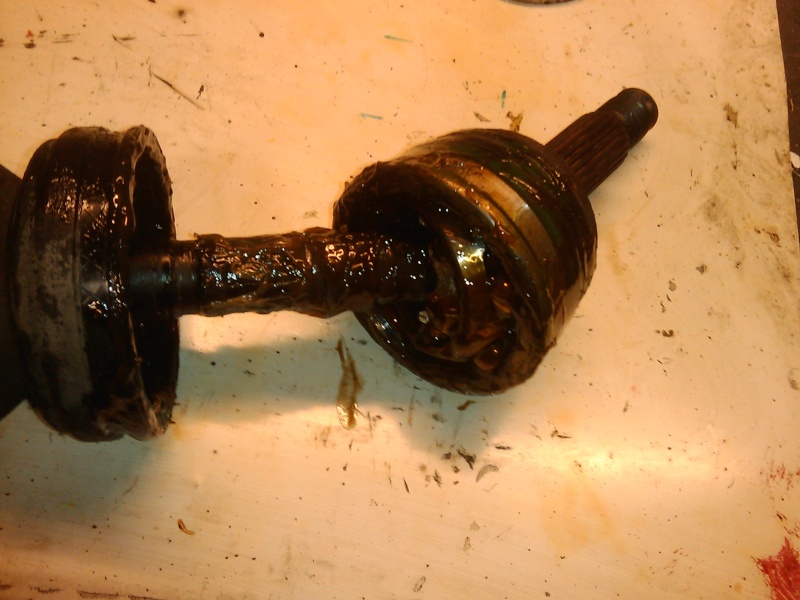

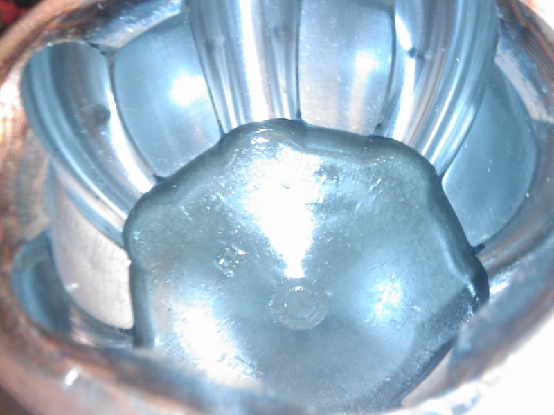

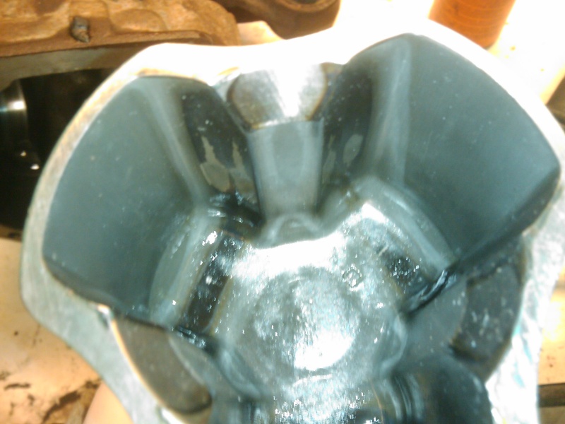

Cardan arriere gauche demonté ( bruit de claquement en appui):

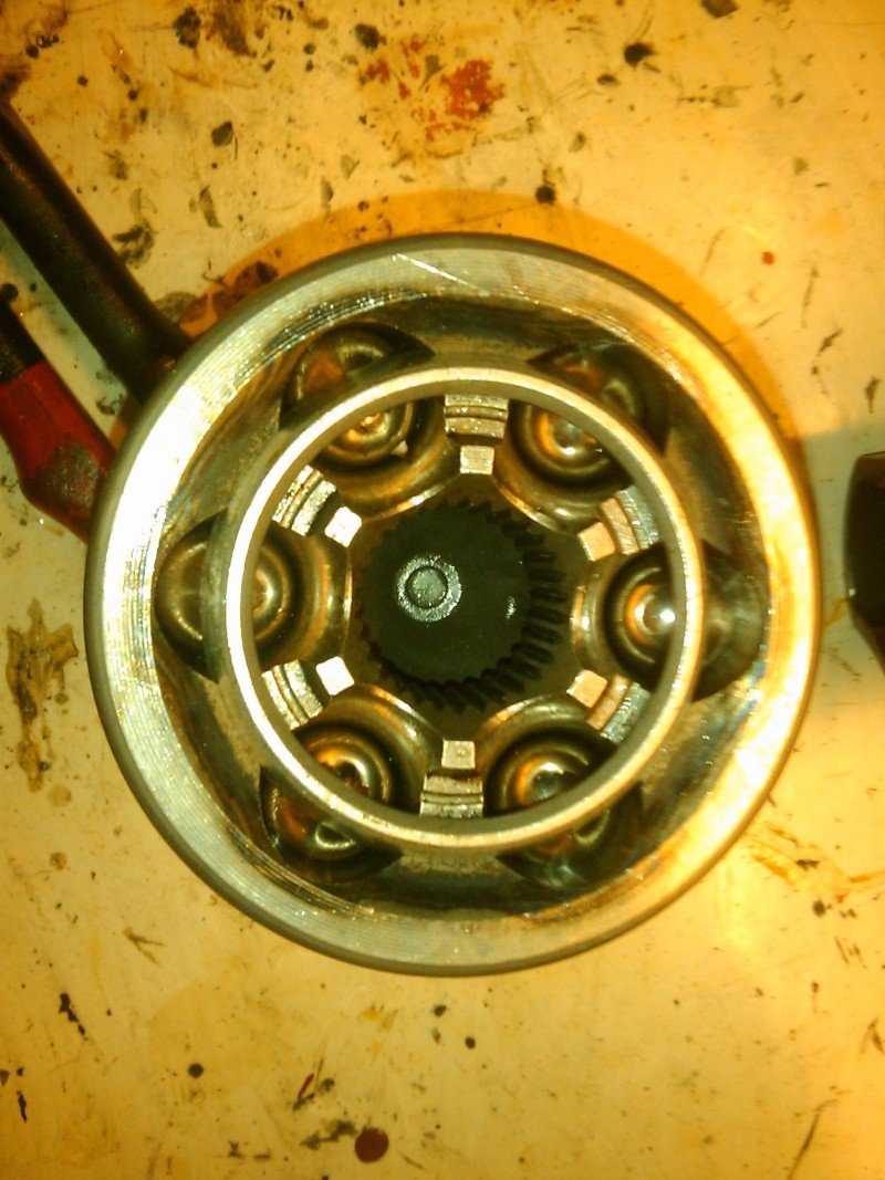

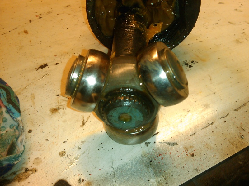

Controle du tripode:

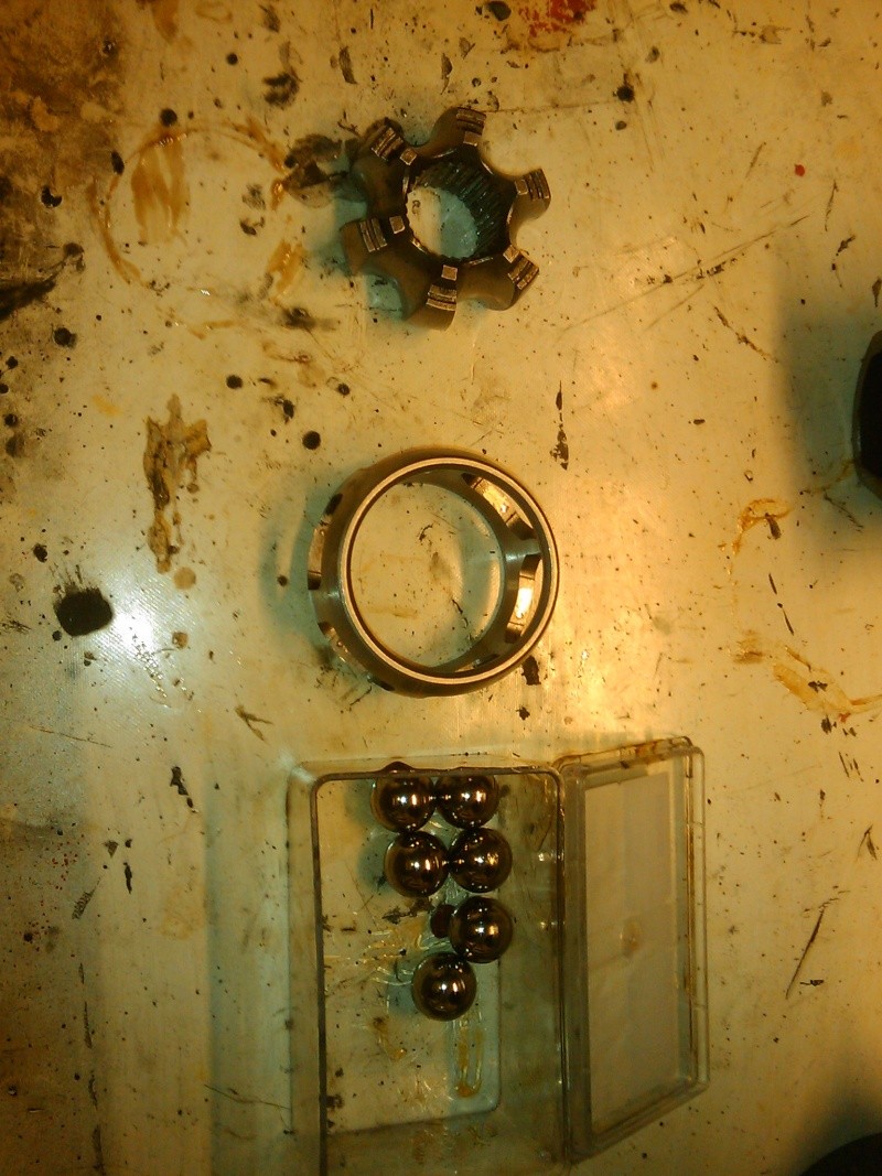

Ras, pas de casse, pas de trace de "talonnage", du coup je dessosse le joint homocinetique:
Rien non plus.

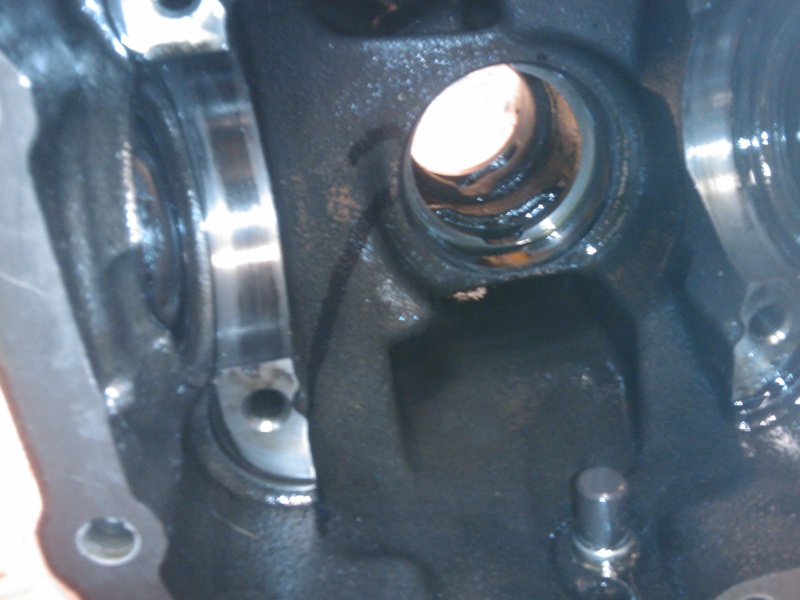

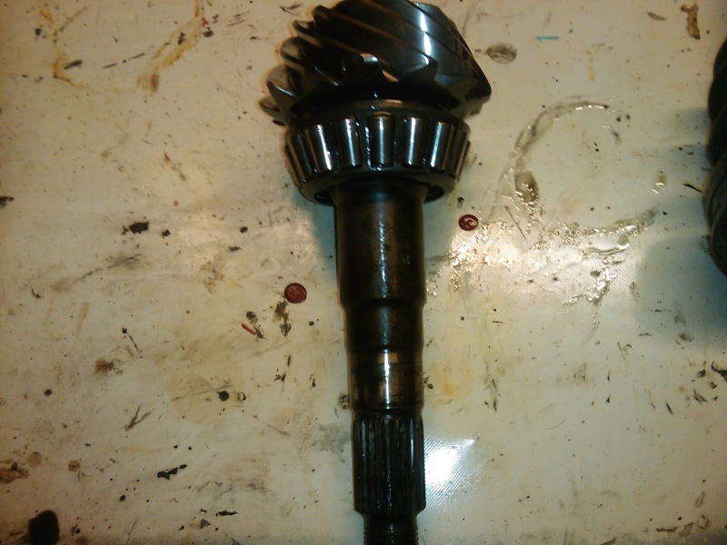

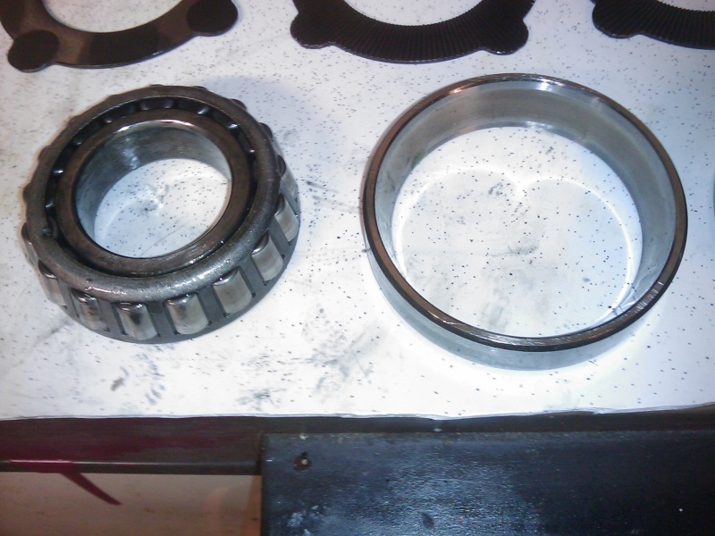

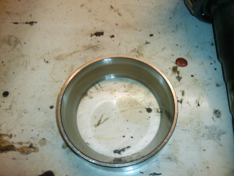

Depose du pont arriere:

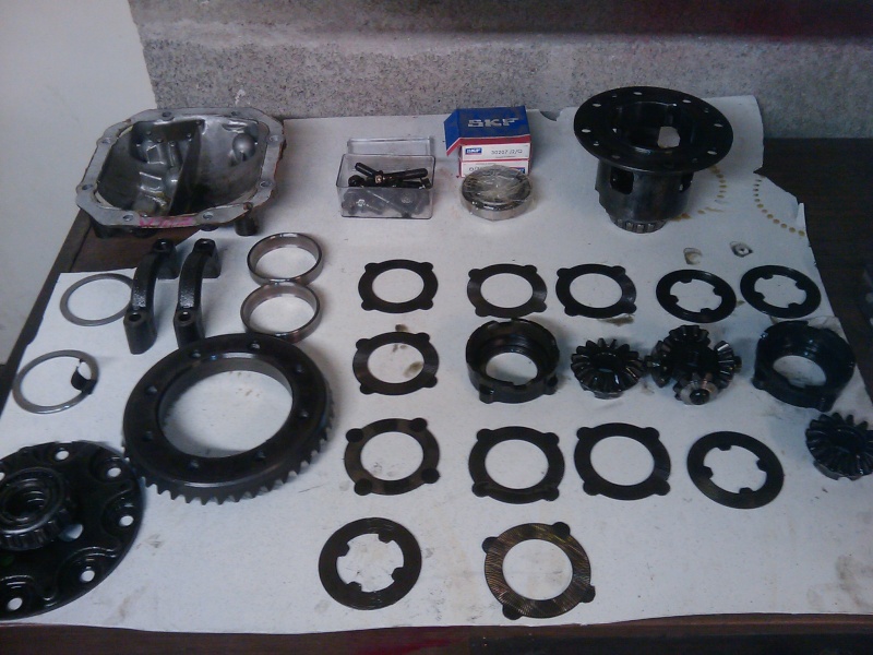

Depose du pont arriere et depouillage:

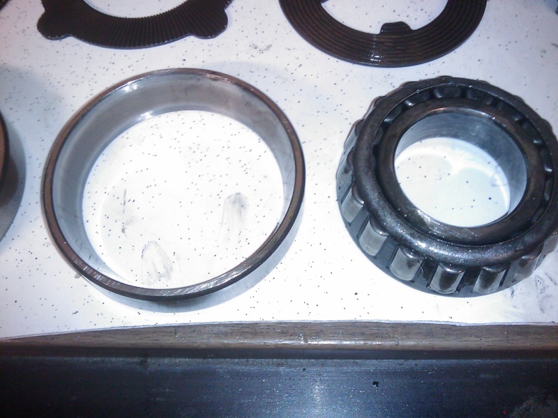

Ben ras non plus, les roulements sont marqués mais rien d'anormal (je les change quand meme)
Donc pour l'instant je vois pas, aucune casse, aucune marque, rien d'anormal. J'ai des variations dans les epaisseurs des disques: de 1.6 a 1.7 mm, la plupart a 1.65
Je n'ai pas non plus les rondelles belleville pour la precharge des disques du diff, je vais en installer
Demain depose du cardan droit pour comparaison/controle
Rien non plus.

Le bang bang fonctionne, ça petarade dur a la decel mais pas de pression gazs coupé, je fais des tests pour voir si c'est possible avec le systeme d'injection d'air d'origine. Le probleme pour l'activer venait des trous de passage d'air dans le collecteur, ils etaient a 2 ou 3 m.m, je suis passé a 8 m.m. :twisted:
