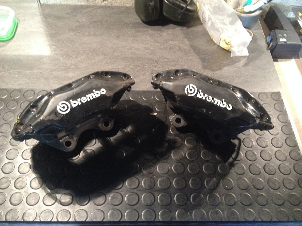

Petit arrivage :D
Brembo 406 Coupé
Plus qu'a les décaper et les peindre en rouge.
Plaquettes commandées ferodo sport.
A commander après verif des étriers posés: Elargisseur de 16mm, Disque Grp N 283x26, Goujon avec écrou plat et conique et Liquide de frein Motul RBF 600.
@+ une fois monté
Re: Ma 307 2l 16v
bel prépas François =D> 8)
Re: Ma 307 2l 16v
sa avance bien :D
Messages : 2028
Re: Ma 307 2l 16v
Merci les gars, ça avance petit à petit.

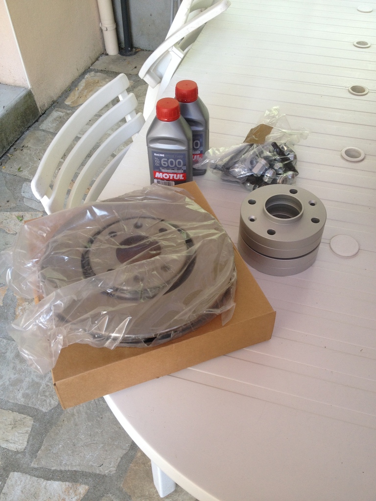

Suite de l'arrivage :lol:
Disque GrN
Goujon et écrou
Calle de 20 car 16 les jantes passaient pas avec les brembo
Liquide de frein motul 600
Calle monté pour le 27 et le reste pour Aout, en aout ça va freiner sec. :twisted:
