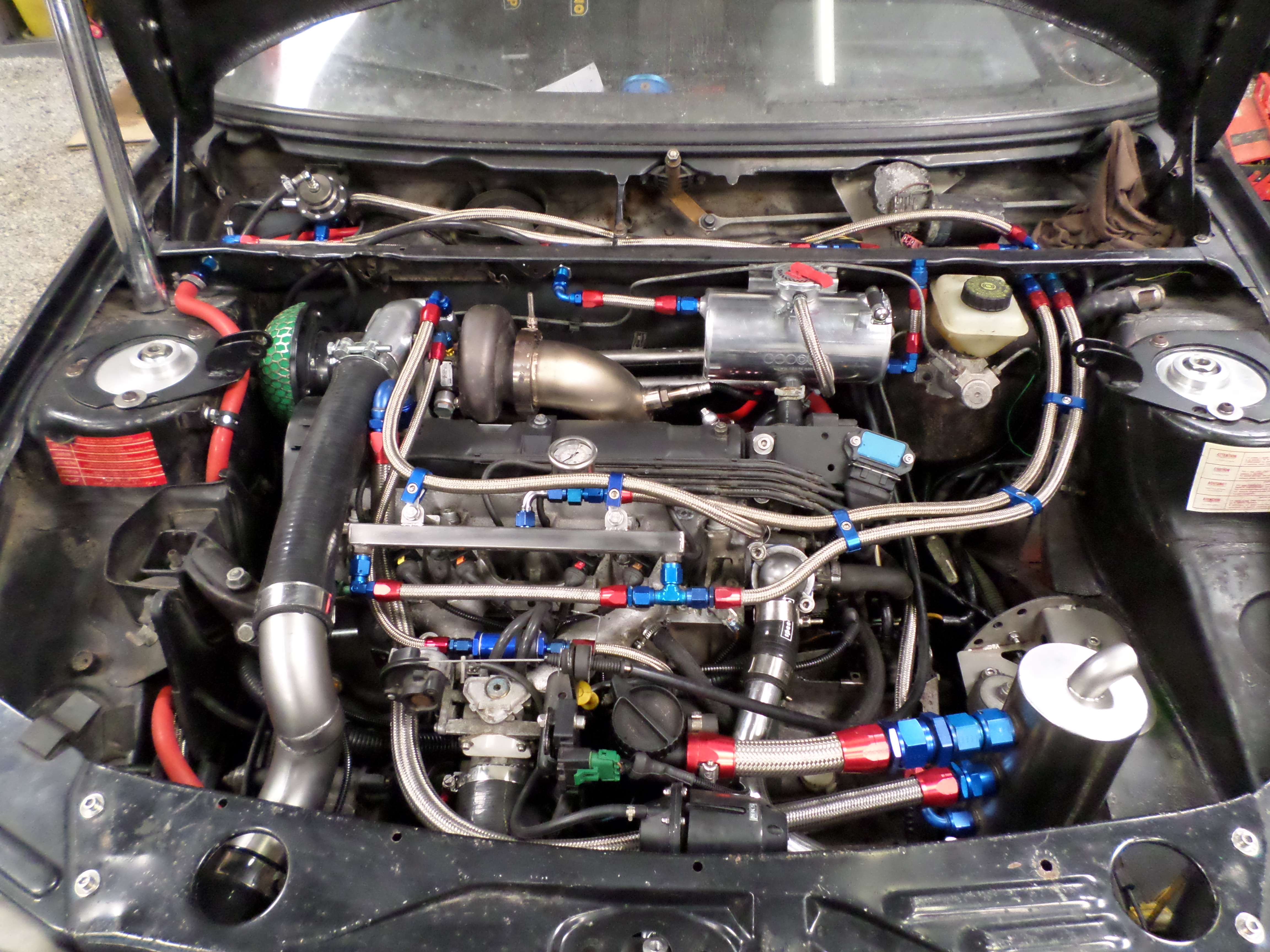

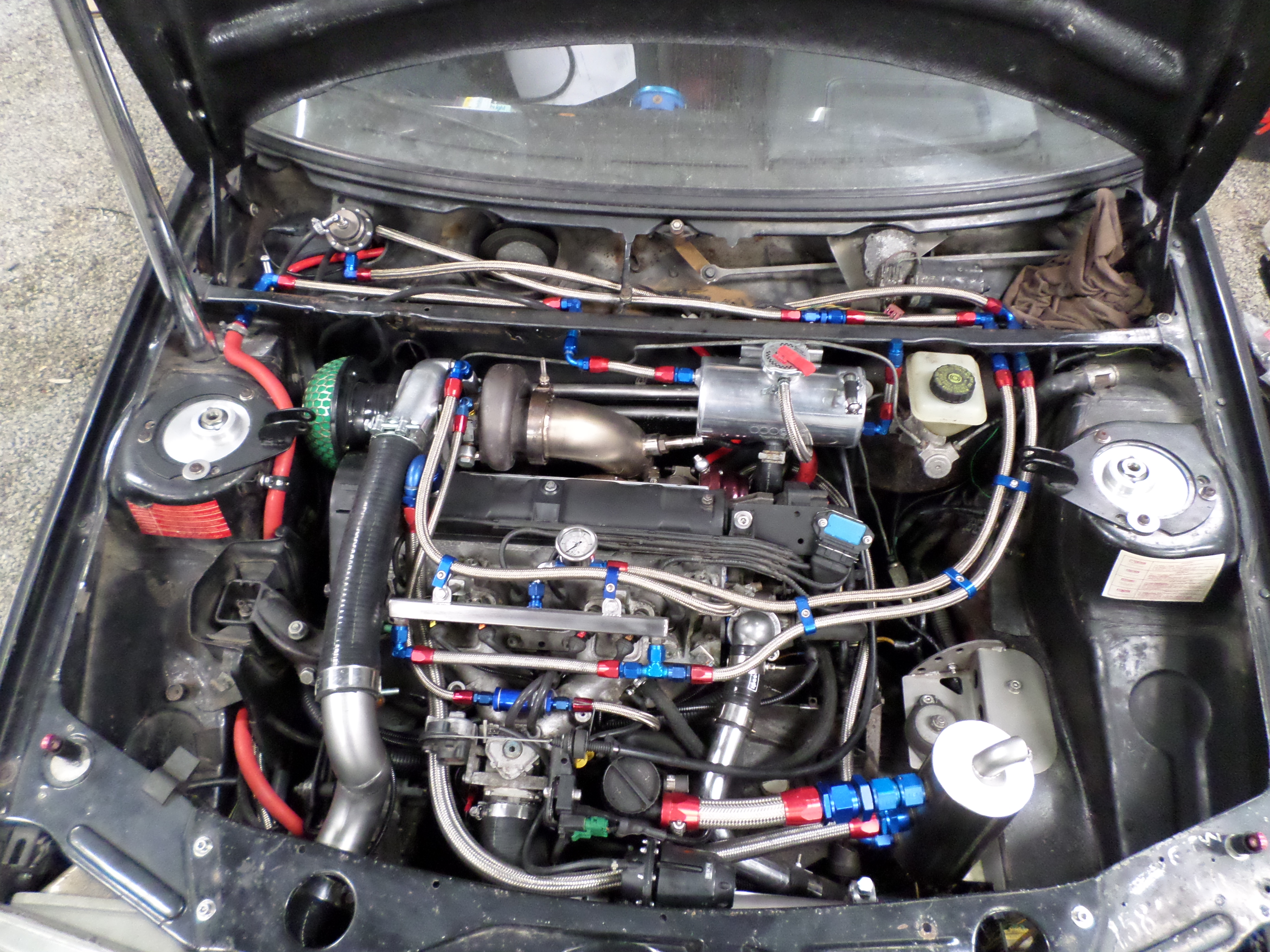

- Messages : 7162
Avancement du compartiment moteur :

C'est vraiment du beau taf, bravo.

C'est pas mal ! y a plus qu'a tester tout ca sur piste !
t as réglé le pression de sural à combien?
- Messages : 7162
Merci 8)
Pour l'instant je n'ai pas encore fini de de faire le circuit de commande de la wastegate avec le robinet de fuite.
Elle est donc branchée en direct et ça à l'air de prendre 700gr pas plus. Après vu que mon compte tour ne fonctionne pas c'est dur de savoir à quel régime j'étais, vers 5000tr je pense.
Tu te rappelle vers quel régime la Pression max est atteinte car normalement je devrais prendre 900gr ?
Sinon j'ai des soucis à bas régime, je pense peut être à la pompe de relance à retoucher, qu'en pense-tu?

mathieu a écrit :Merci 8)
culasse différente donc la pleine sera surement différente mais je dirais que tu devrais etre à 3500 tren pleine charge.
vérifie tes injecteurs , tu démontes ta rampe et tu fais tourner au démarreur (penses à débrancher l'allumage et démonte les bougies) essaies un autre capteur
..... pression d'essence ?
