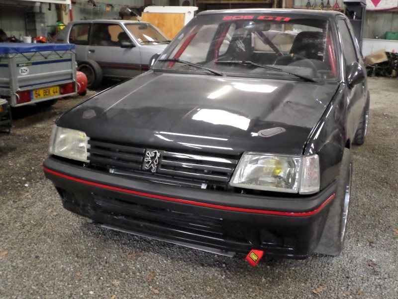

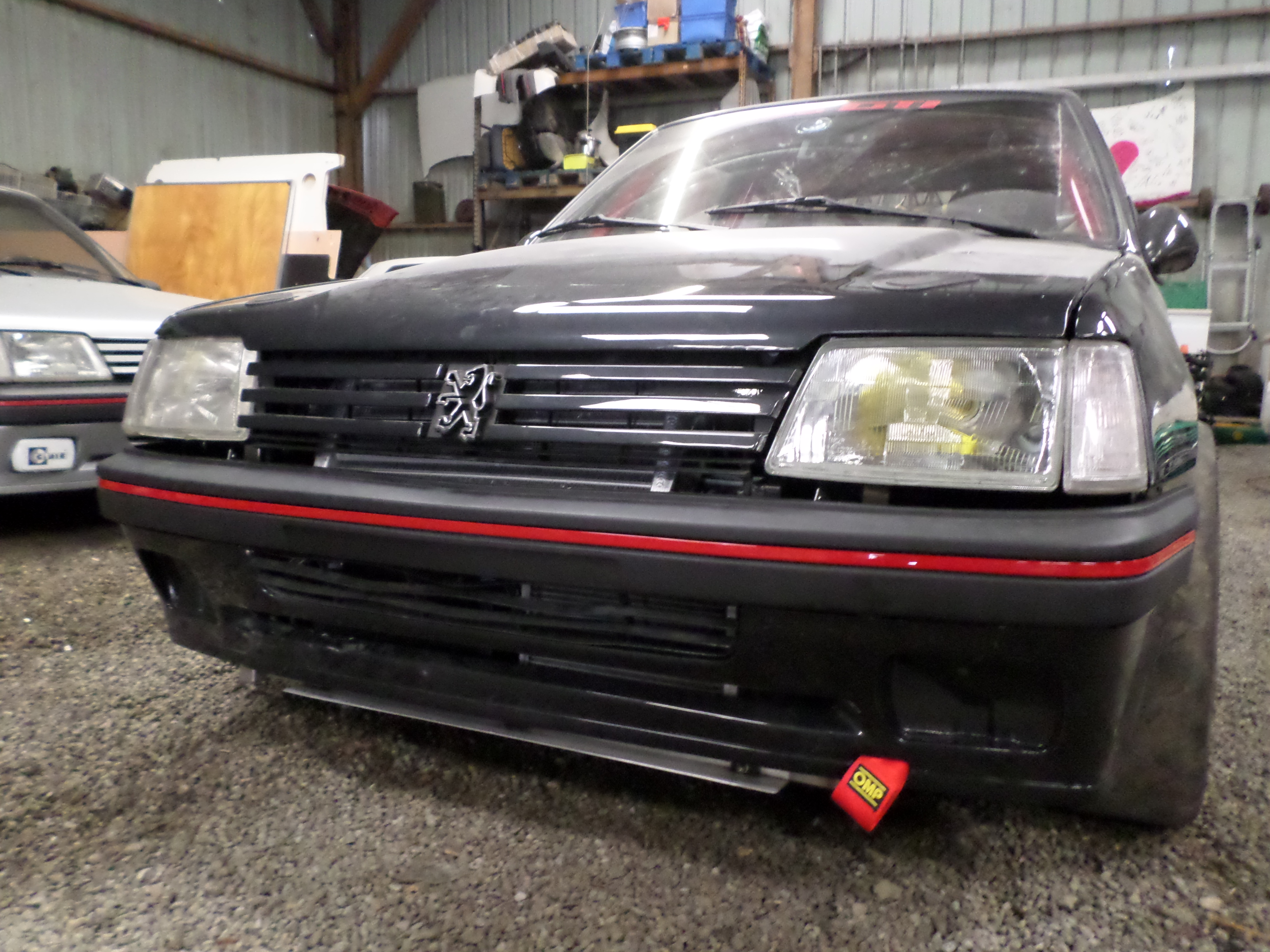

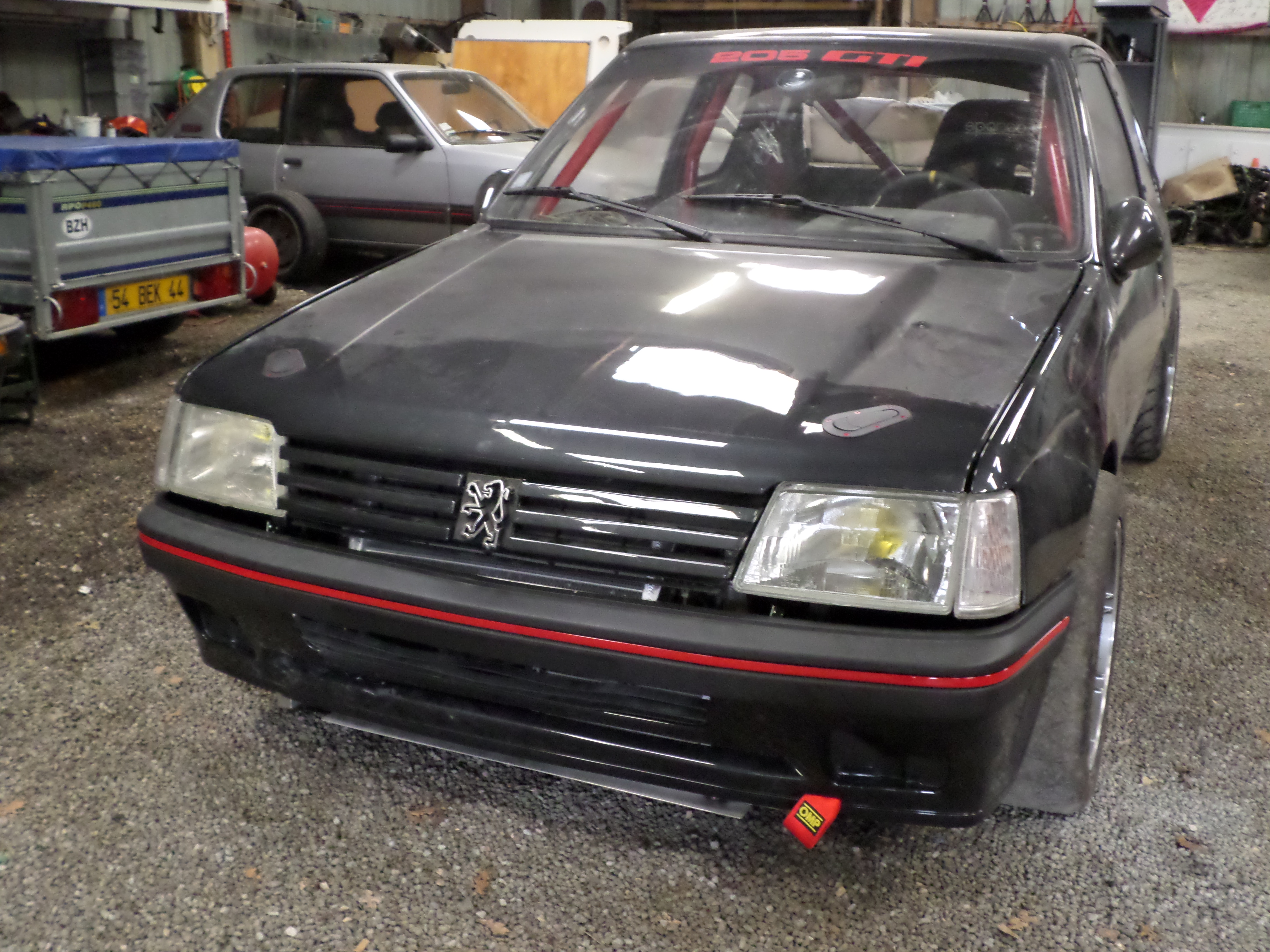

J'ai avancé sur le remontage de la face avant avec quelques modifications :
- support des radiateurs modifié par nano,
- nouvelle sangle de remorquage pour remplacer l'anneau qui n'était plus montable avec le nouveau support.

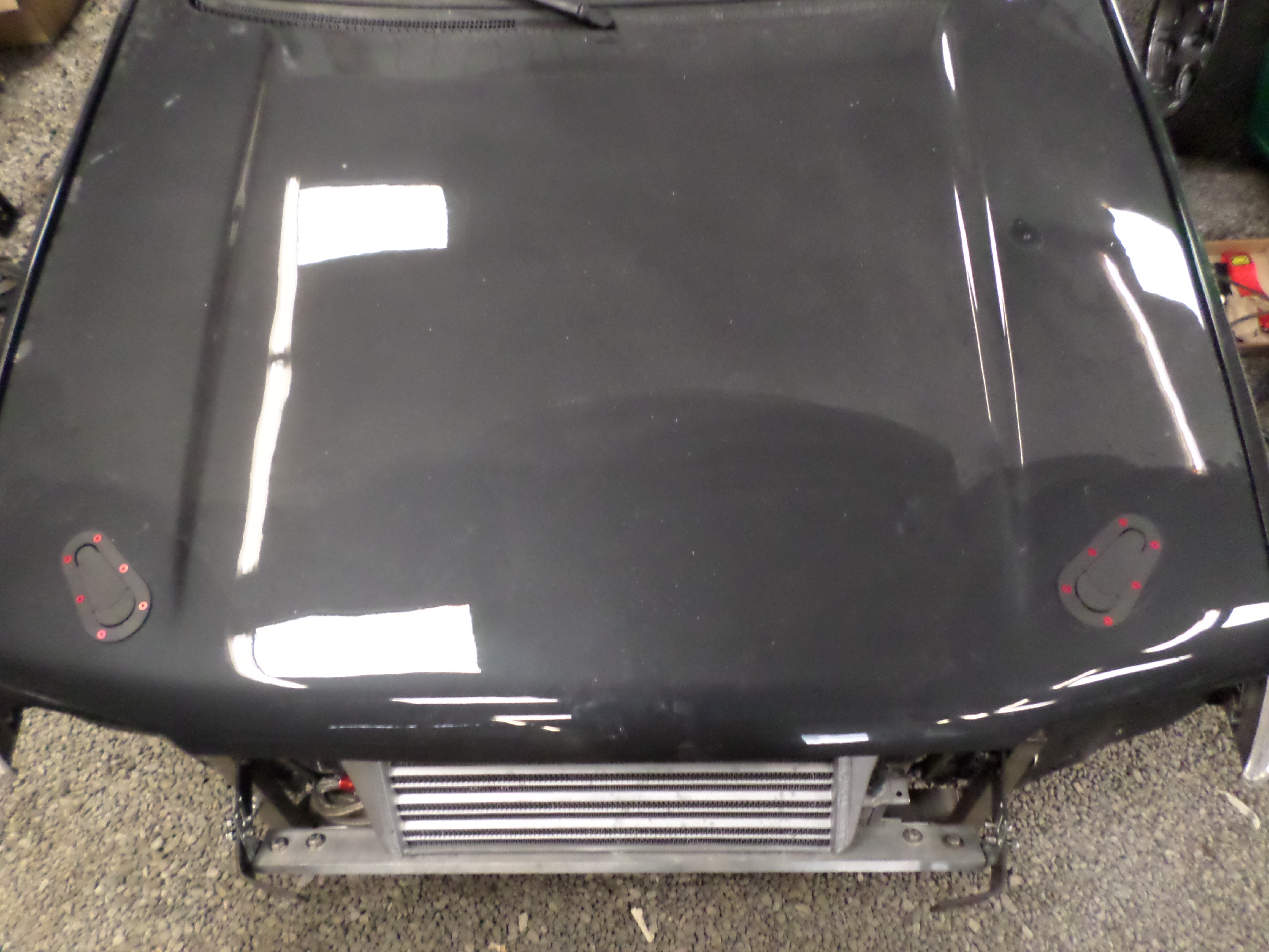

- nouveaux attaches capots.
Je ne suis pas super satisfait du résultat final mais j'ai galéré pas mal d'heures et je n'ai pas réussi à bien assurer tous les ajustement avec les pièces non origines qui ne sont pas super bien ajustées. Après les défauts se cumulent entre les pièces...
J'essayerais d'ajuster mieux plus tard mais vu que je dois tourner le WE prochain ça restera comme ça dans un 1er temps.

on dirait que tu vas runner sans les extensions d'ailes...... :mrgreen:
nano a écrit :on dirait que tu vas runner sans les extensions d'ailes...... :mrgreen:
Oui :lol:
ça, ça va encore être une autre histoire à monter, c'est pas des origines : une vraie merde, donc on verra plus tard.

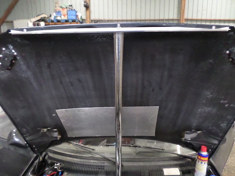

Renforcement de l'avant du capot et pose d'un part-chaleur au dessus du turbo.

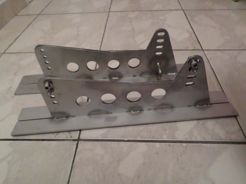

J'ai monté le siège passager RECARO, on est vraiment bien dedans, il faudra que je patiente pour le pilote :cry: .
Vu que les supports RECARO vendus dans le commerce n'allaient pas, il a fallu faire des supports sur mesures.
C'est là que notre super nano entre en jeux, merci pour les supports au top :D :
Je les passerais en peinture noir plus tard.

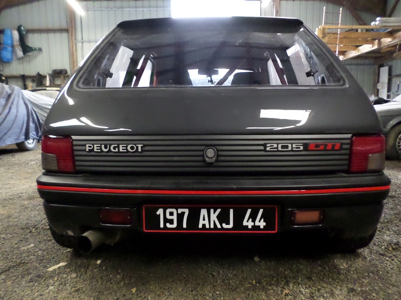

Vue sur l'arrière de la voiture que j'ai pu aussi finaliser :
Il me restera encore toutes les extensions latérales à mettre, on verra ça après la sortie de demain.

Bizarre de ne pas avoir le treilli de renfort sous le capot .... Il doit être vraiment léger !
Oui, il est vraiment léger.
Tellement léger qu'il se lève "dangereusement" sur sa partie arrière avec la vitesse.
Sur la partie avant ça va avec ma réglette qui l'a bien rigidifié mais pour l'arrière je vais peut être faire quelques trous dans le capot pour que l'air puisse mieux sortir mais ça risque de faire un peu moche donc je ne sais pas trop ... :idea:

Fais un renfort .... Sinon il risque de casser et finira par s envoler. Tu colles un profil avec du produit pour les pares brises
Car tes evos a venir vont te permettre de prendre plus de vitesse :mrgreen:
