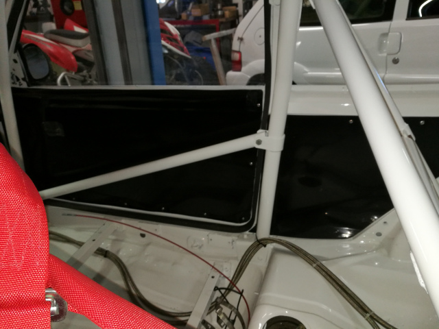

la 206 RC est vidée, toutes vitres enlevées sauf le pare brise ! tableau de bord découpé selon la notice 206 RCC et je suis entrain d'alléger le faisceau. rétros obus montés. au niveau des pièces, le makrolon arrive, la ligne groupe N est là, chauffage habitacle sirocco aussi, les 4 pistons de 406 aussi et l'autobloquant en chemin. bref il me manque plus grand chose pour la déposer chez le mécano pour la préparation finale (des Bilstein B14 tarage ferme, l'embrayage, tôle anti dégaugeage pour l'essentiel), j'espère trouver des trucs soldés !
y aura quand même le train arrière à réparer (ou pire à remplacer) et on suspecte une fuite de liquide refroidissement. de toute façon on va ouvrir pour retailler les arbres et refaire une distribution. La climatisation sera supprimée au passage (courroie accessoire à changer dans la manoeuvre)
J'ai quasi tout vendu de l'inutile et monter des jantes en 16 avec des pneus de rallye d'occasion (hard devant, medium derrière)

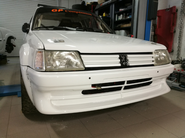

une photo avant qu'elle n'entre au garage pour se faire retirer les vitres
est ce qu'ils sont si restrictif que ça à Fay de Bretagne ? 90db ça me parait vraiment restreint

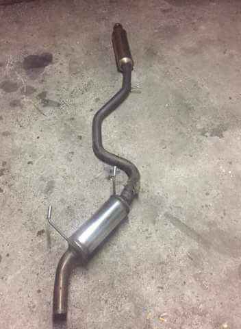

ok pour la clim je te dirait quand ça sera démonté. voici ma ligne
l'intérieur est parti mais le gars revend les sièges avant finalement, 1 côté conducteur en bon état, côté passager abîmé sur l'assise (en conduite à gauche)

donc il y a un intermédiaire. le diamètre est en 60mm, j'ai commandé un décata toyosport sur ebay

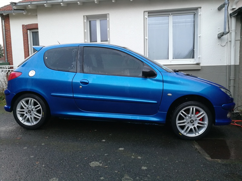

quelques photos du chantier
pour la 206, ça avance. finalement je m'oriente vers un passeport pour assumer le côté non loisir de cette caisse. du coup j'ai monté un coupe circuit et à suivre extincteur, arceau FIA (commandé)...

si les silencieux + inter sont bien plein ça va le faire, sinon c'est plié.

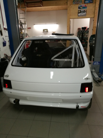

La 205 voit le bout du tunnel ! Elle roule ce week end à La Châtre, il restera juste à finir la jauge d'essence. Elle part en pose de déco lundi
