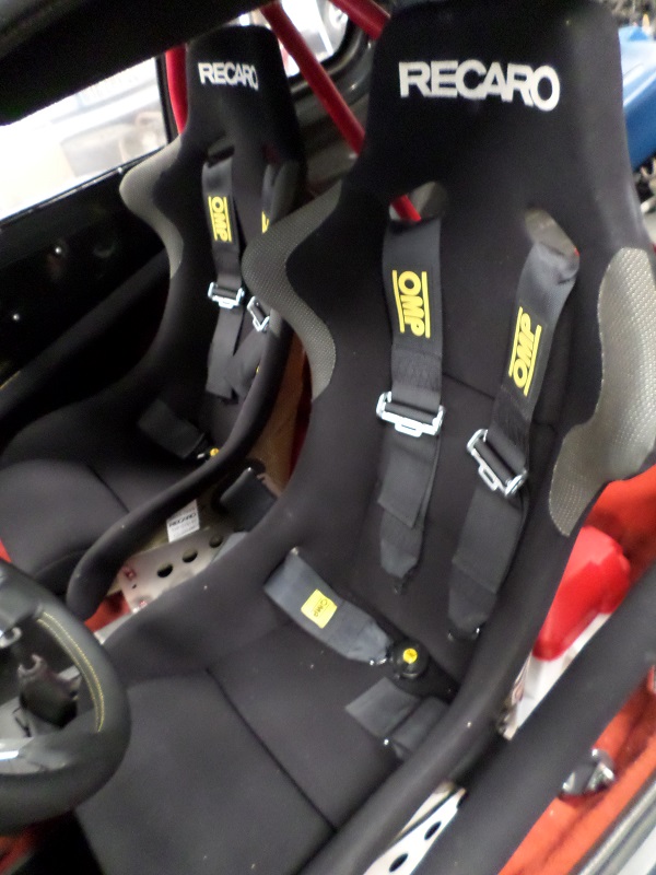

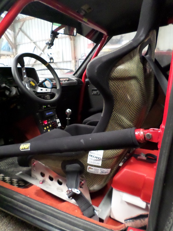

J'ai monté le baquet conducteur :
(174.32 Kio) Pas encore téléchargé
(207.68 Kio) Pas encore téléchargé

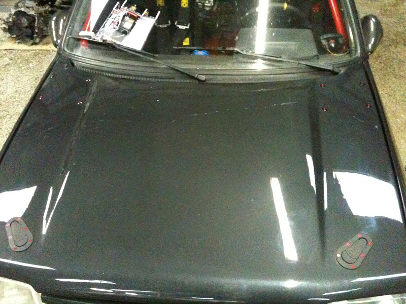

J'ai aussi renforcé la rigidité de mon capot qui après une sortie donnait déjà des signes de faiblesses.
Tournant la semaine prochaine, j'ai fait au plus vite et pas forcément au plus esthétique :oops:
Vissage des support à travers le capot car ils commençaient déjà à ce décoller et mise en place d'une barre de renfort en alu. C'est à présent nettement plus solide quand je bouge le capot à la main il reste bien en place donc je pense que ça devrait bien le faire avec les 160 km/h que j'arrive à prendre à Fay :lol: .

tu plaisantes pour les 160 ? t'es soul? :mrgreen:
ca fait pas sérieux ton capot :(
Le Butteur ^^
Oui c'est une boutade les 160 :mrgreen:
J'ai pas pu faire mieux pour mon capot dans le délai donc tampis :|
mathieu a écrit :Oui c'est une boutade les 160 :mrgreen:
J'ai préféré un peu le sacrifier plutôt qu'il finisse en vrac et m'abime le reste de la carosserie.
...c'est pas faux :wink:

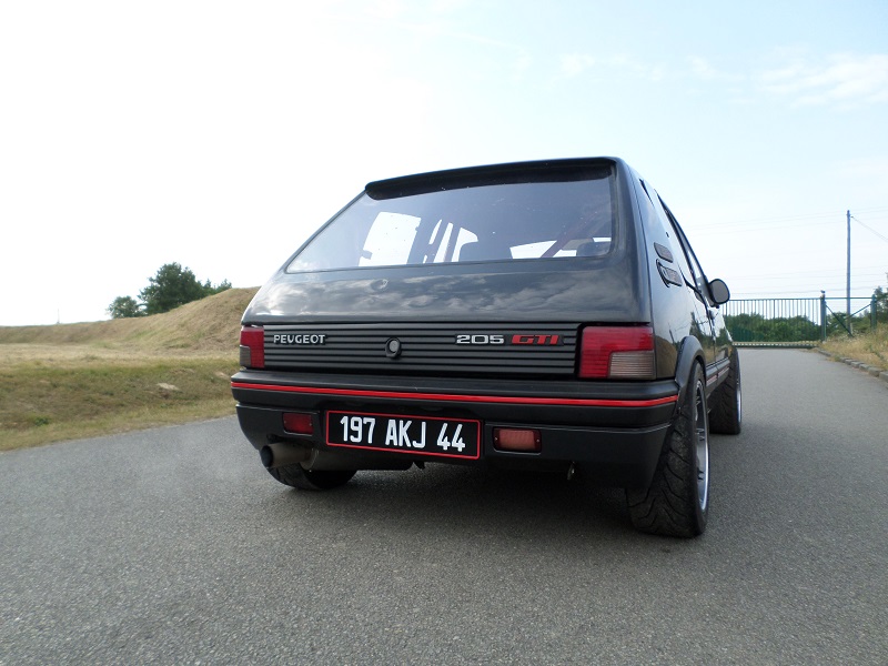

L'arrière de la 205 finalisé :

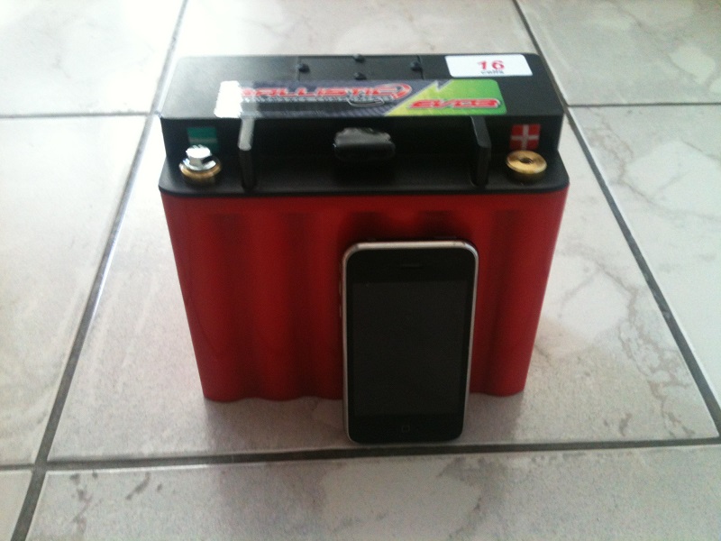

Remplacement de ma batterie au plomb vieillissante par une Lithium (2kg !! et très compacte).
Je suis arrivé à mon objectif de l'année avec 41kg de gagné sur l'auto avec les éléments suivants :
- capot fibre plus light : -3.7kg,
- Hayon fibre : -8.5kg
- Rétro carbone : -1.4kg
- Bacquets carbone/kevlar + support light : -18.2kg
- Batterie Lithium : -10kg

Oui je te dirais ce que ça donne pour la batterie :wink:
