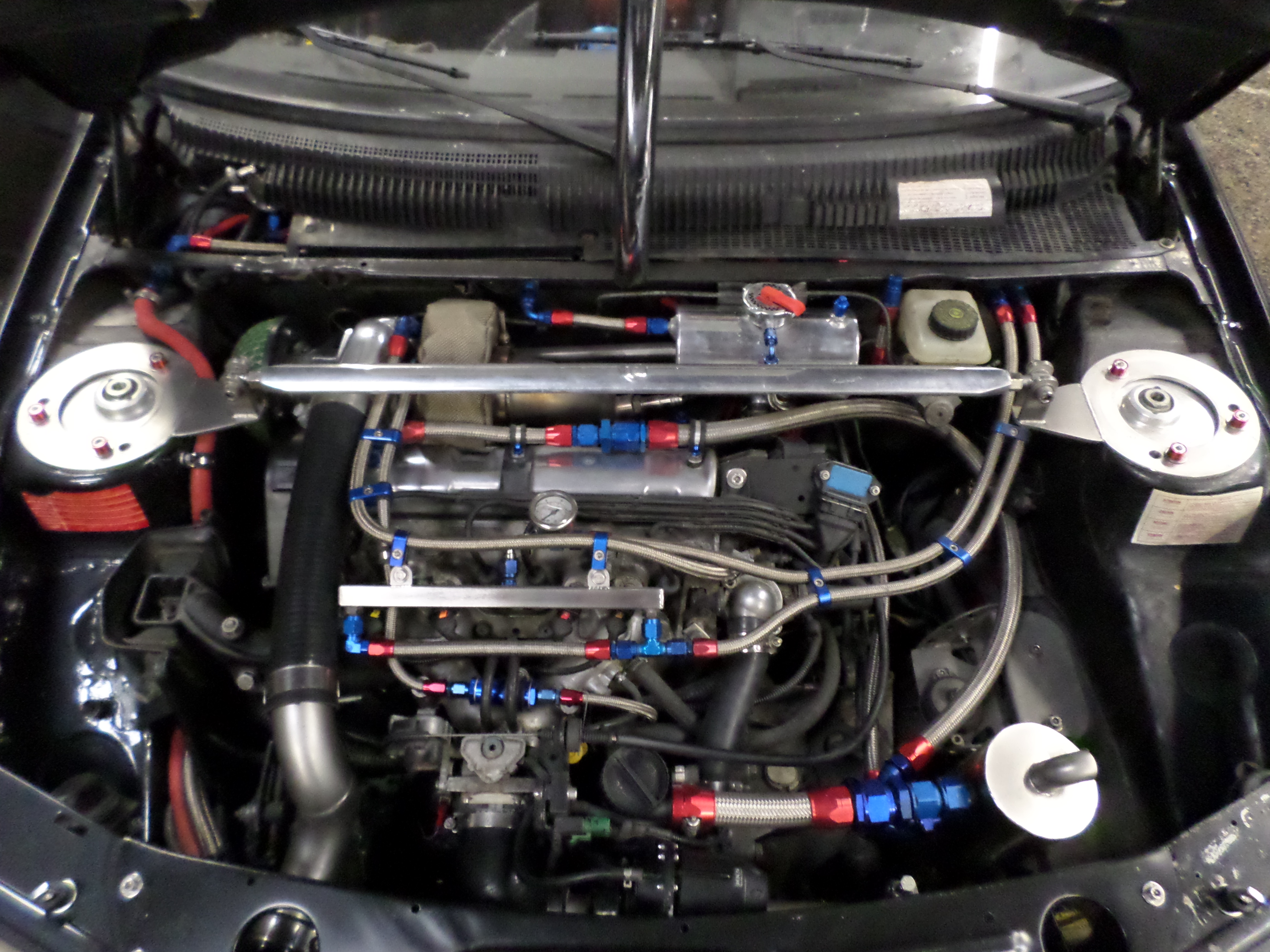

Vu du moteur fin 2015 avant démontage complet :
Le programme 2016 devrait te plaire 8)

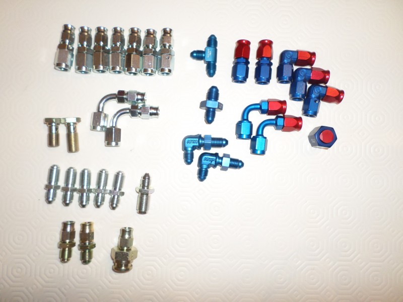

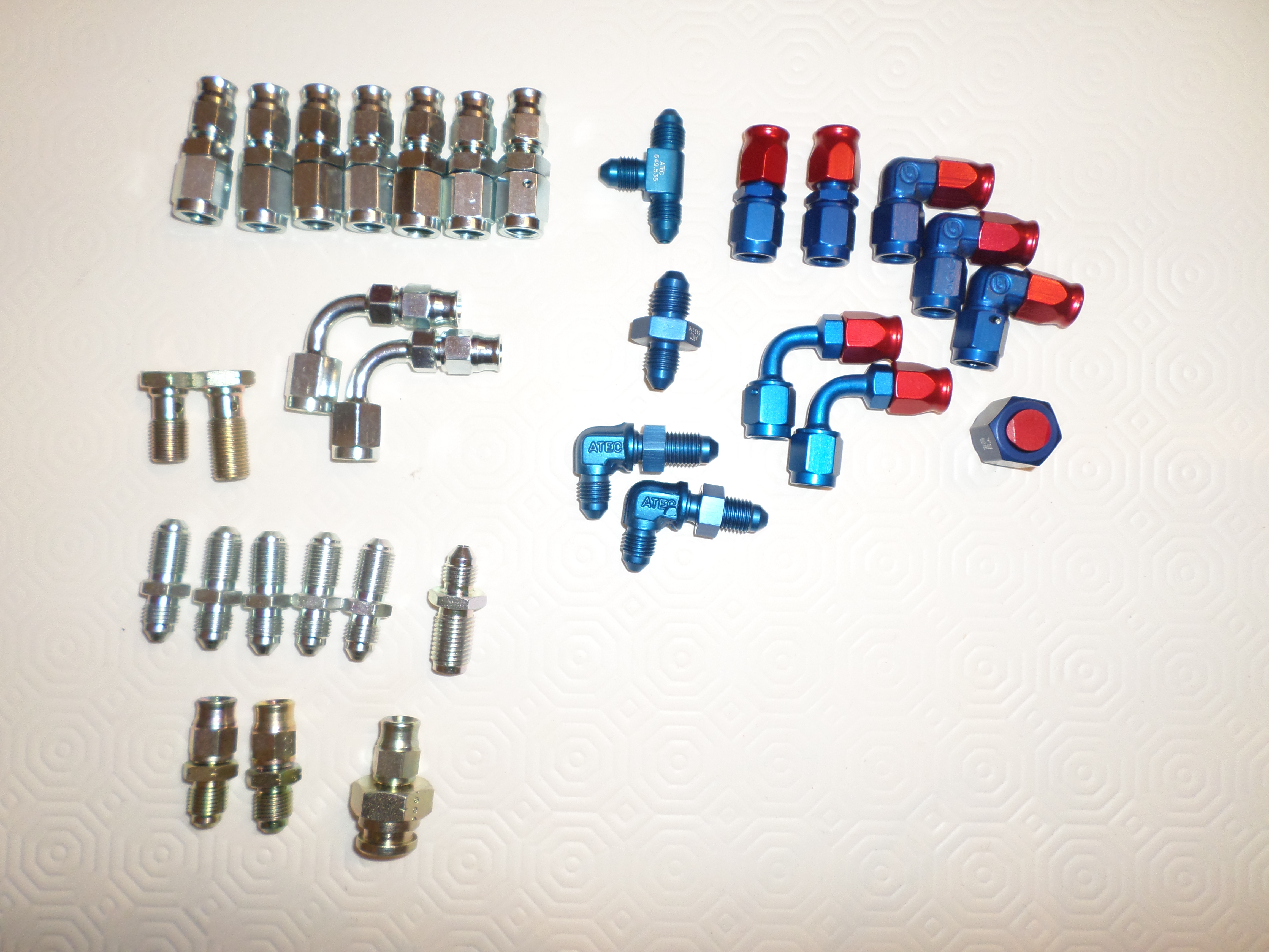

Je vais pouvoir m'attaquer à refaire le circuit de freinage :

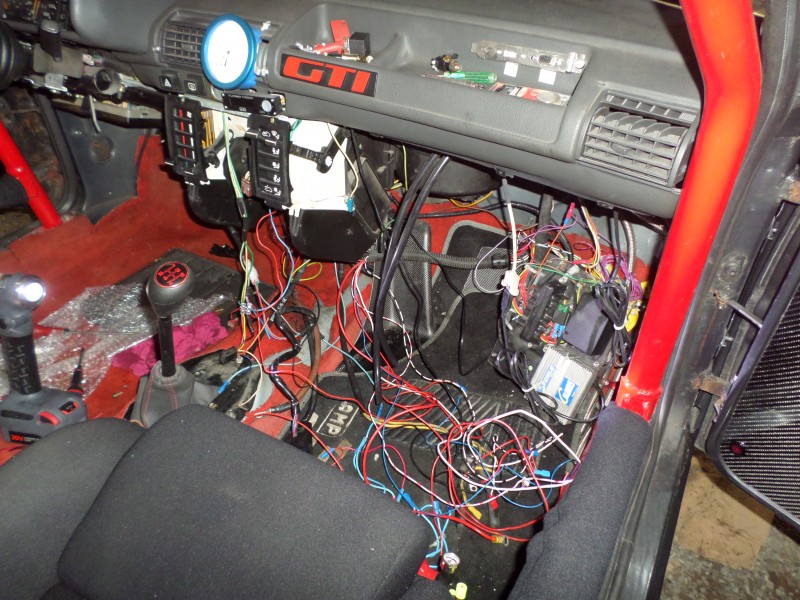

J'en profite pour refaire un peu d'élec en même temps :mrgreen:

y a trop de fils là, met des carbu ce sera plus simple

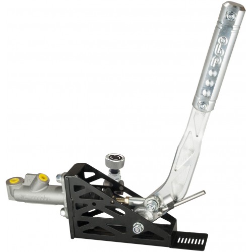

Tu as finis par t'en sortir avec ton fam hydraulique ?
Il n'est pas encore posé car je n'ai pas encore statué comment le positionner vu que je n'ai plus de mécanique c'est pas évident pour voir comment ne pas géner le débattement du levier de vitesse.

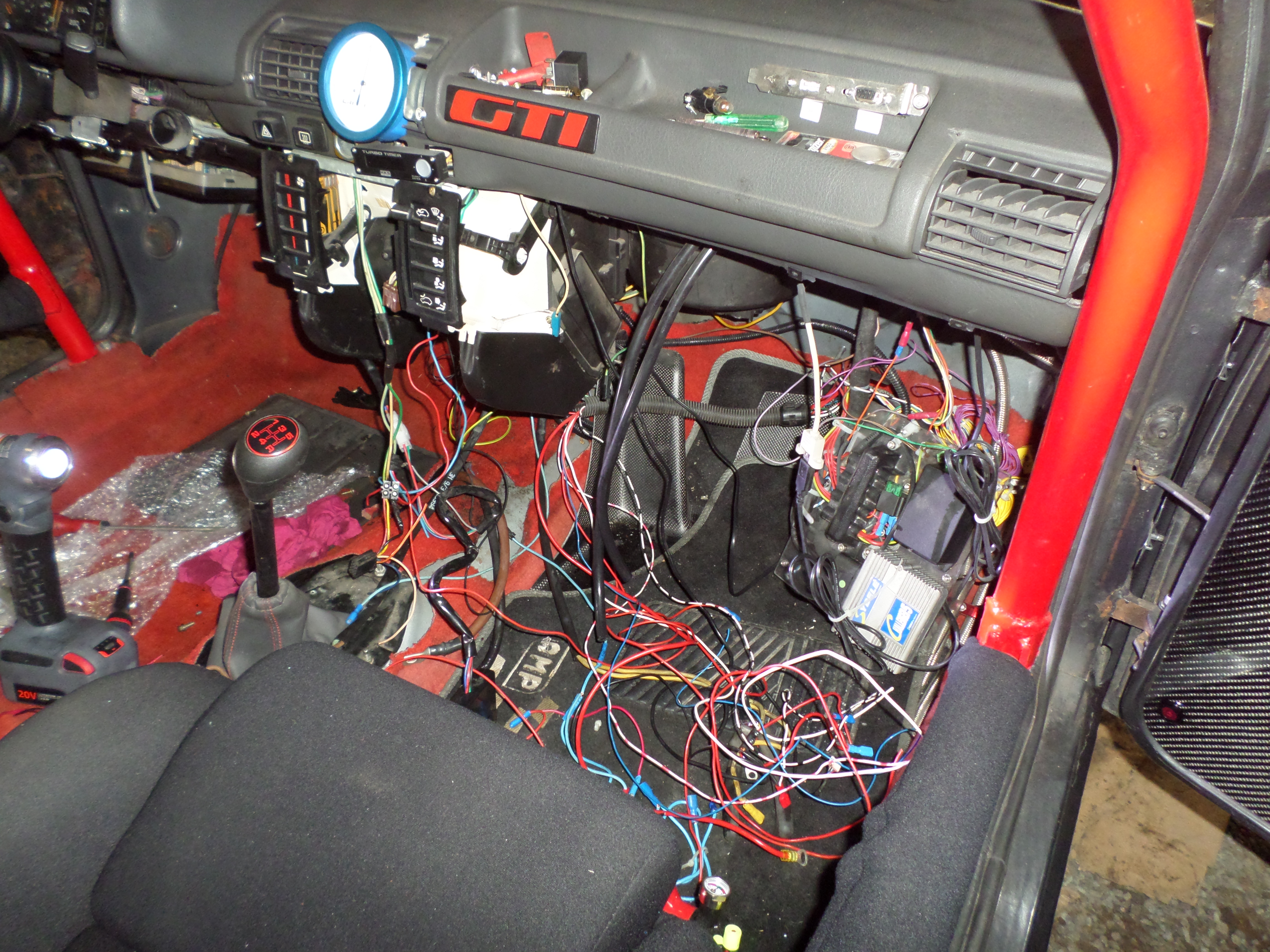

Ce n'était pas prévu au programme mais j'en profite pour faire le ménage dans l'électricité en supprimant ce qui ne sert à rien, ça ne compensera pas les 40-50kg que la voiture va prendre avec le nouveau montage mais ça fera ça en moins.
Le tas à jeter :

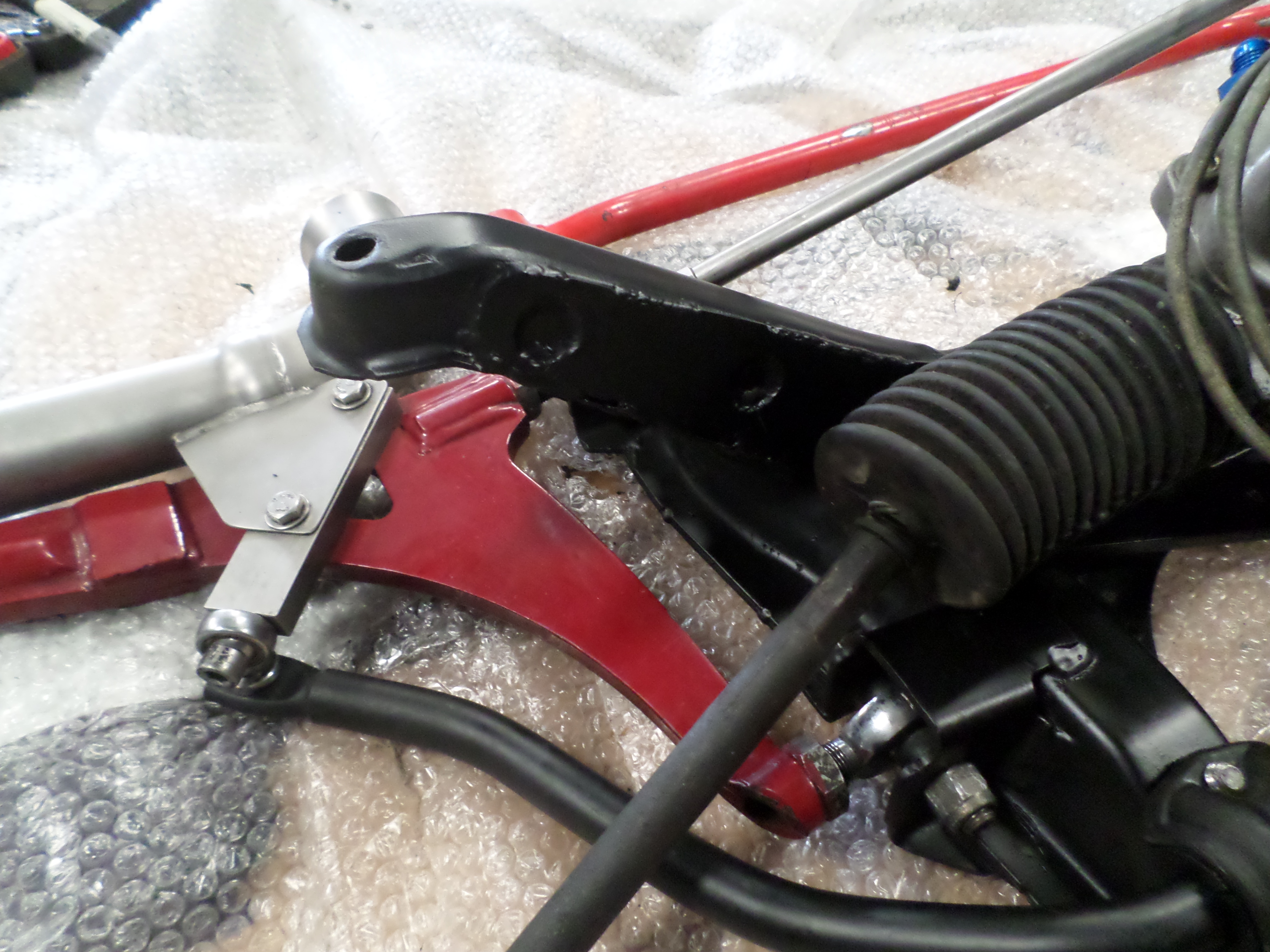

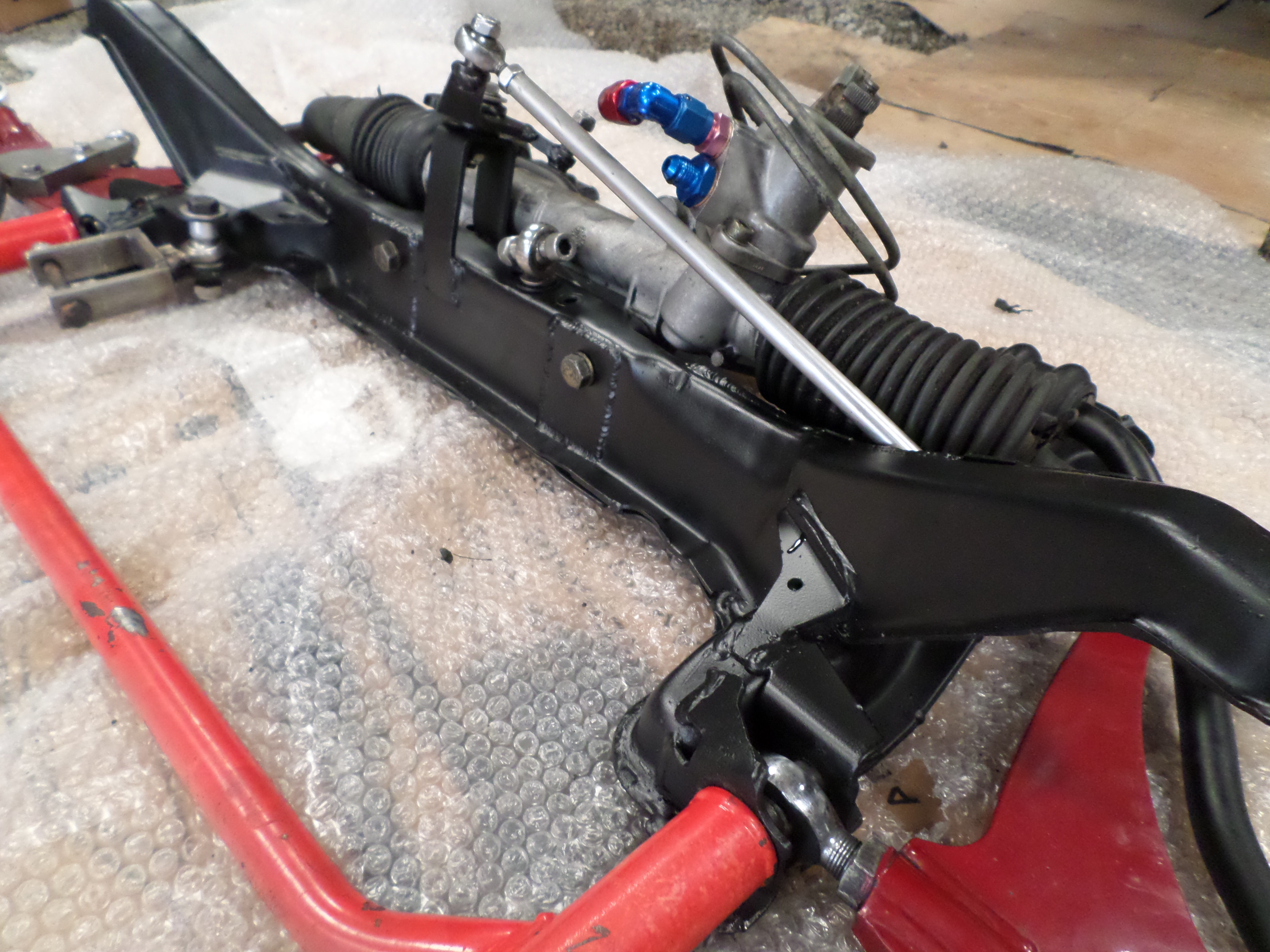

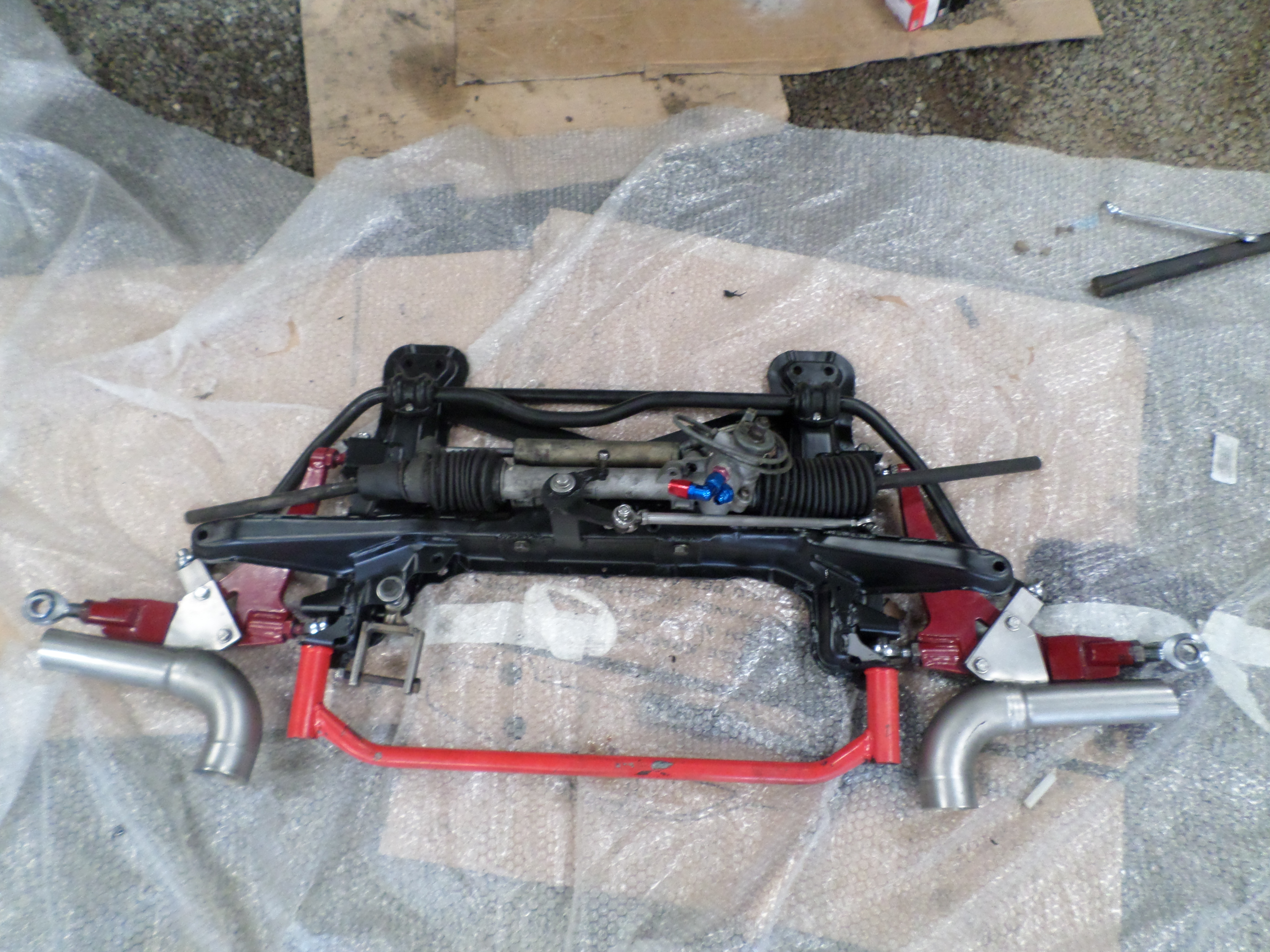

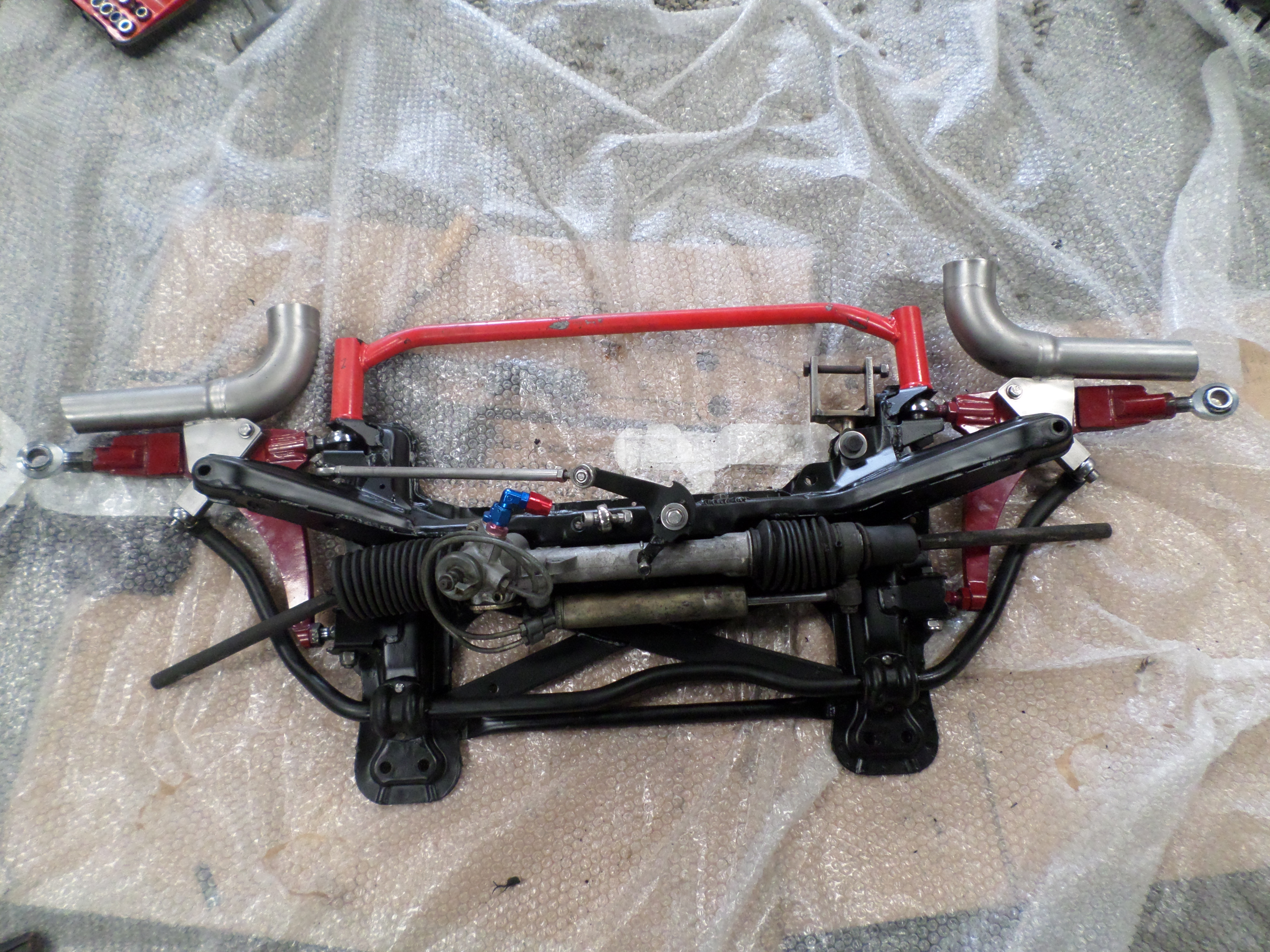

Nouveau train avant fini (merci à ceux qui m'ont aidé :D ) :
- berceau soudé
- renfort au niveau de la fixation de crémaillère
- renfort en croix à l'arrière
- renfort sur les fixations latérales
- triangles rotulés et allongés
- barre anti rouli 21mm avec silent bloc powerflex black reprise sur les triangles
- crémaillère avec DA
- barre anti rapprochement
- écopes pour refroidissement des freins
- support anti couple renforcé pour montage boite ME

Nickel tout ça
et c'est en place sous la voiture :-)
FTR a écrit :et c'est en place sous la voiture :-)
Oui merci chef :mrgreen:
sert à rien la DA.............. :mrgreen: :mrgreen: :mrgreen:
