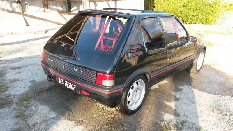

Hello ,
voici une petite présentation de notre 205 tct (moi et kiki)
Nous l'avons acheté avec le montage déjà fait par un ancien proprio qui l'avait préparé pour le run à la base et qui a été modifié par le dernier proprio pour la piste.

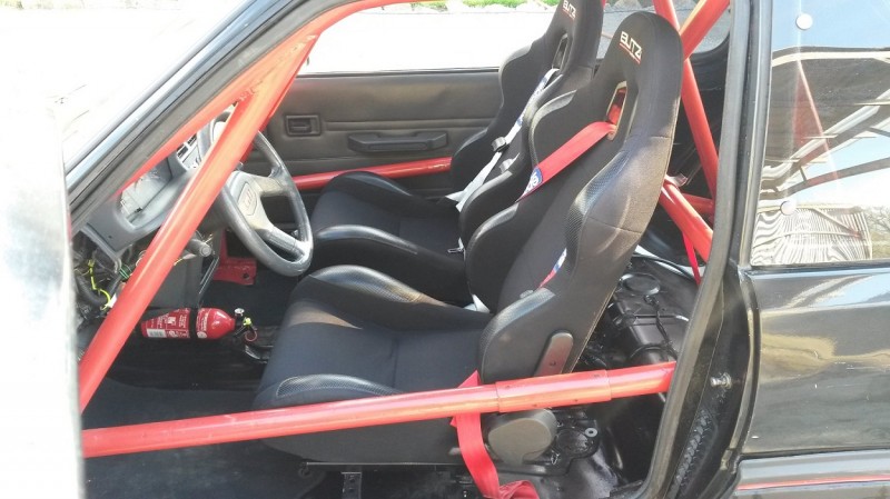

Nous,nous l'avons juste rendu un peu plus présentable et ajouté un arceau acheté d'occaz qui a été fait sur mesure par la personne qui nous l'a vendu et qui n'a pas été simple à monter (la prochaine fois on investira dans un neuf !)
Le bloc est d'origine avec un turbo T3,gros injecteurs ,régulateur d'essence 4 bars reprog du boitier et robinet de pression de turbo réglé à 0.85 bar.
Il y a une boite de MI 16 avec un embrayage 4 patin non amortie .
Frein de 307 hdi.
Le montage n'est pas un exemple de finition ,mais il y a le principal.
il nous reste des bricoles à faire ,comme les durites à changer par des avias et peut être changer l'intercooler par un plus gros et changer la boite à air.
Nous allons déjà faire la sortie du 3 mai prochain comme ça ,pour juger de la fiabilité de ce montage car ça sera notre premier roulage avec.
Le bute premier pour nous est quand même de se faire plaisir à moindres frais !
Voici quelque photos :

Excellent, elle est dans ce que j'aime avec un look d'origine et présente bien
Je pourrais la voir dimanche

J'ai toujours beaucoup apprécié le look d'origine de la 205gti .
Il faudrait qu'on essaie d'enlever les films teinté sur les vitre arrière.
Bon après il faut la voir en vrai, on voit moins les défauts sur les photos !
Tu pourras en effet voir ça de plus près dimanche.
J'ai hâte de voir comment elle marche sur piste.
Pour le moment nous avons juste fait des petit essais dans la campagne des environs !

Belle auto, et ça doit marcher comme il faut.
Pour tes films : cutter et acétone pour la colle qui reste

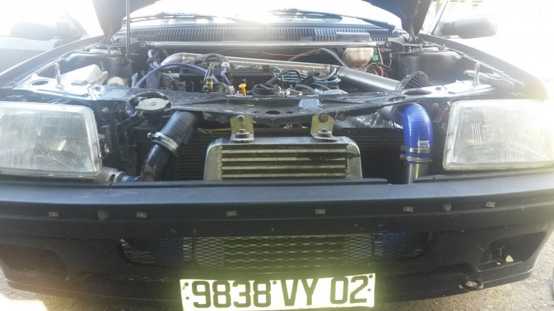

Pourquoi souhaite-tu mettre un échangeur plus gros

Pour l échangeur, je le trouve un peu petit, mais c'est peu être la forme qui me donne cette impression.je me dis qu'elle serait encore plus performante.
On a a aussi hâte de la passer au banc pour savoir combien elle sort !
L'ancien proprio disait quelle chaufferrai moin avec un plus gros.
On va déjà rouler un peut comme ça pour voir, avant de faire des frais inutile .

Ne t'embête pas avec l'échangeur le miens n'a pas plus de volume (moins haut mais un peu plus long) et je n'ai aucun soucis de température à l'admission malgré un filtre à air collé au turbo (qui choppe donc pas mal d'air chaud).
Comment l'ancien proprio a-t-il mesuré qu'elle chauffait à l'admission?

Je ne sais pas, je me demande si il ne confondait pas avec la température d'eau qui chauffe relativement vite quant elle est a l'arrêt.Je ne pense pas qu'il était très calé en mécanique !
Je ne m'inquiète pas trop, il y deux ventilo avec des interrupteurs indépendant.

oui je pense qu'il devait confondre.
Effectivement les TCT ont tendance à chauffer en eau (même dans leur véhicule d'origine, dans ma 605 je prenais vite 100°C à l'arrêt en statique). Sur ton montage tu as encore l'échangeur eau/huile d'origine?

Oui j'ai encore l'échangeur eau/huile avec la galette sous le filtre à huile, pourquoi ?
Il est préférable de le supprimer pour que sa chauffe moins ?

Si tu n'as pas de radia d'huile il faut mieux effectivement garder la modine eau/huile.
Je te dirais dimanche comment décoder le boitier (c'est assez simple)
