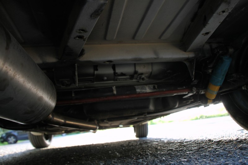

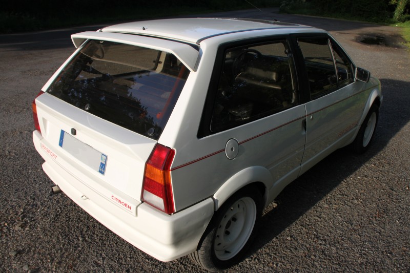

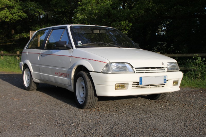

Histoire de faire baver Manu, de nouvelles photos.
J'ai galérer sur les vis de purge et le changement des triangles (obligé de virer la moquette à l'avant, avec les pédales, j'ai juré toute l'après midi de samedi lol)
Le train arr, galère, les barres étaient soudées par la rouille. Obligé de prendre la meuleuse pour sortir le demi train de gauche !
Petit plus : Tous les petit point de rouille, et le train arr traité au framéto
Dimanche soir : délivrance car les trains av et arr étaient changés.
- Messages : 2734
Re: Ma "Youngtimer" : AX Sport Phase II
Put§ù magnifique.
Elle a l'air en plus bien saine en dessous.
Les jantes d'origine c'est vraiment top.
Je viens de rentrer une caisse de whisky. Je passe quand faire l'échange ?

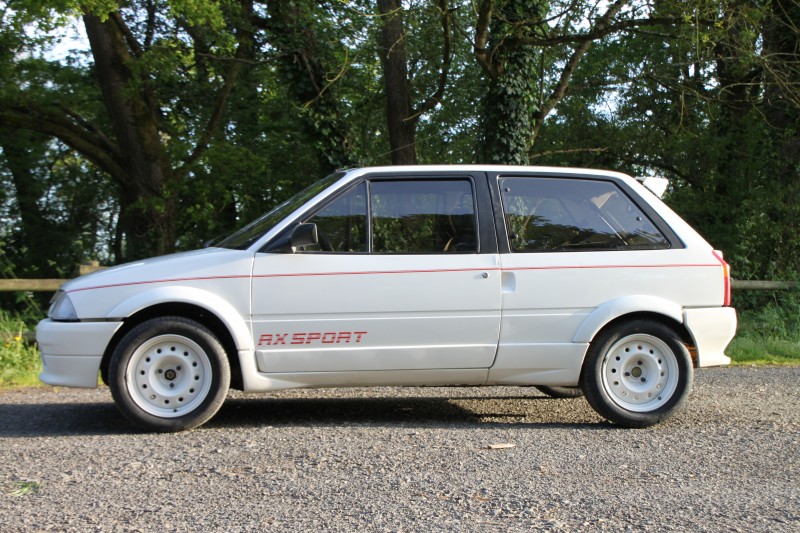

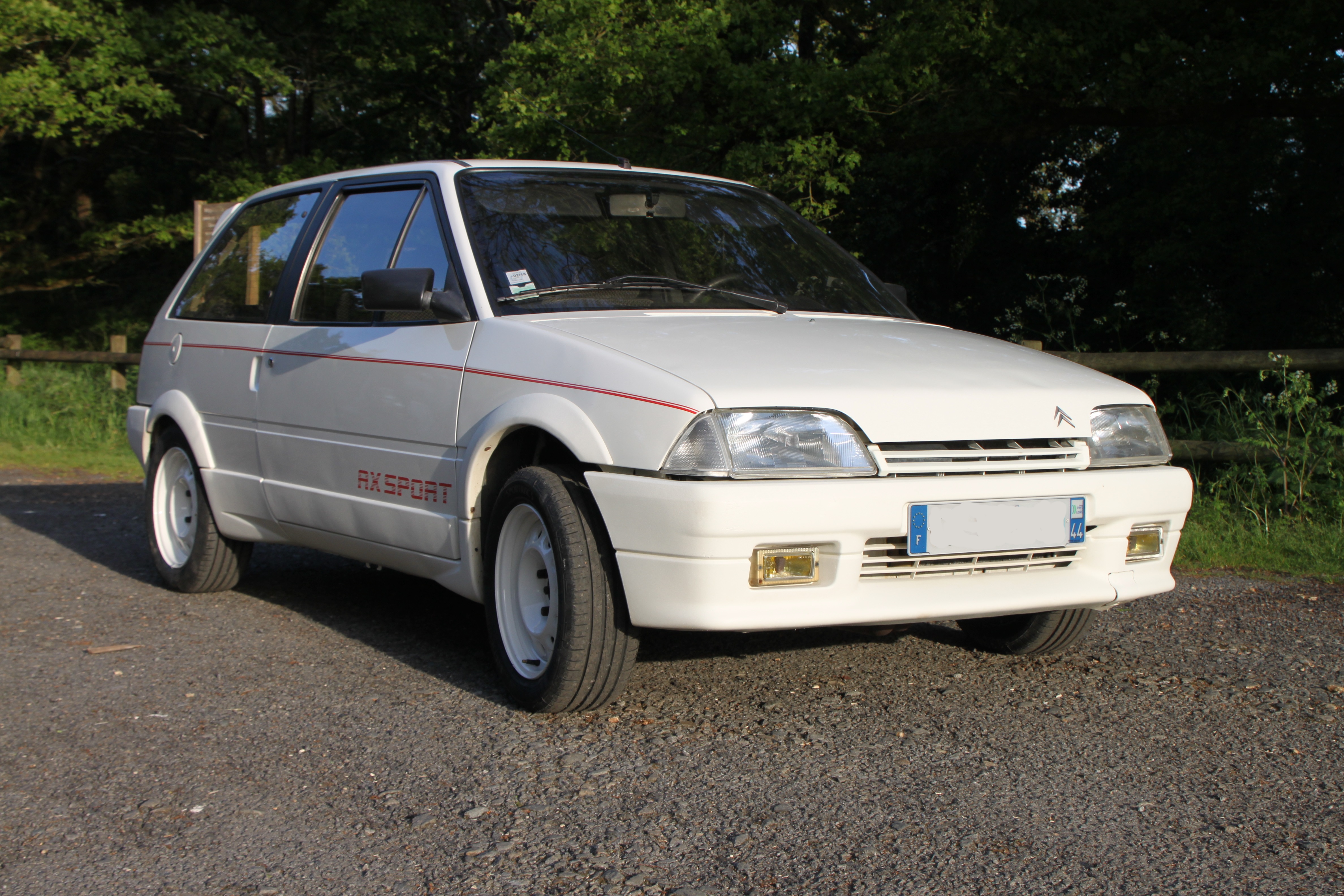

De plus en plus jolie cette petite AX Sport et surtout, beaucoup plus sympa avec ses jantes d'origine
- Messages : 7092
Elle est vraiment top maintenant surtout avec ces jantes 8)

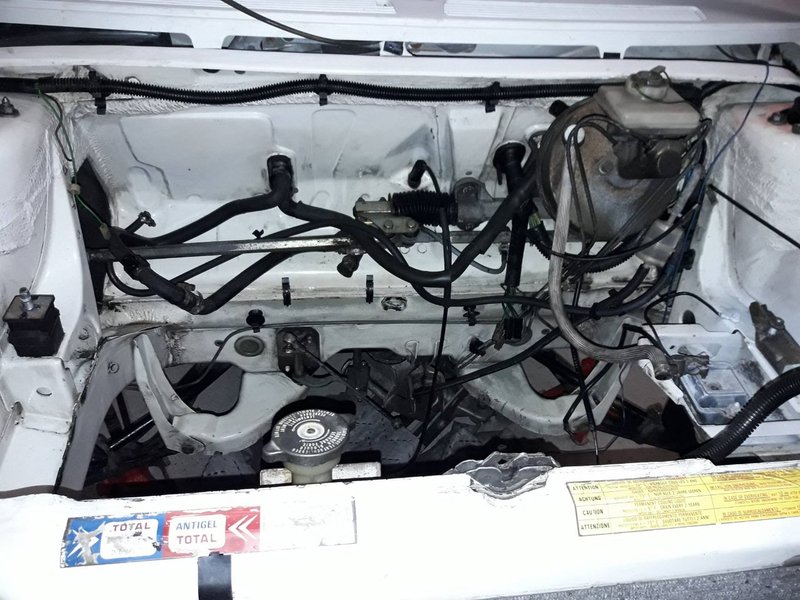

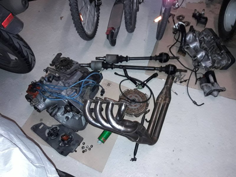

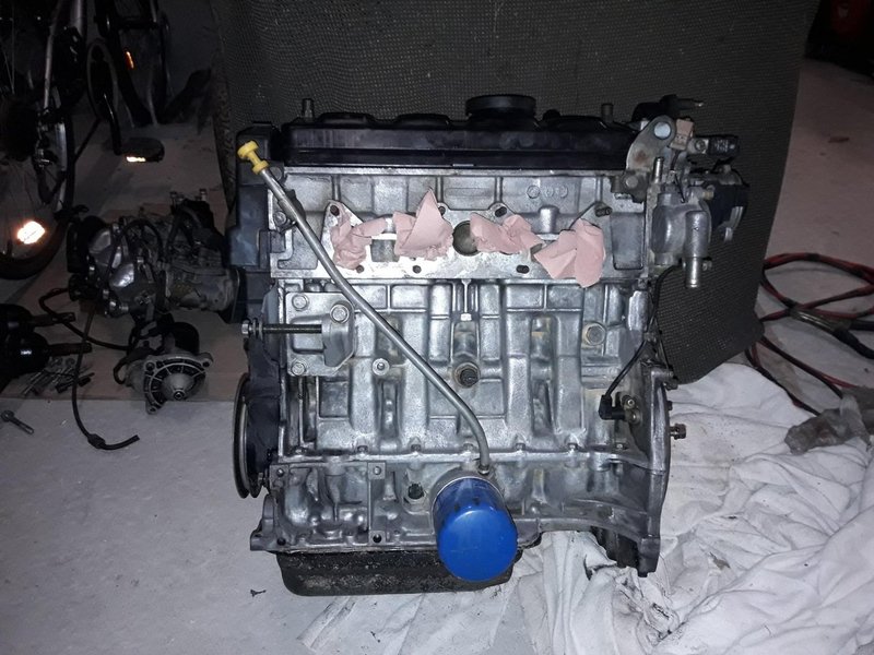

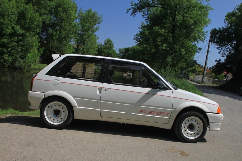

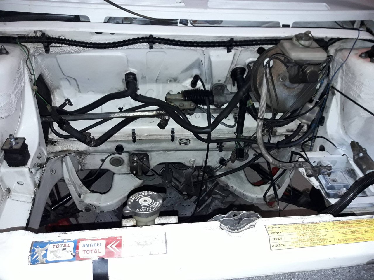

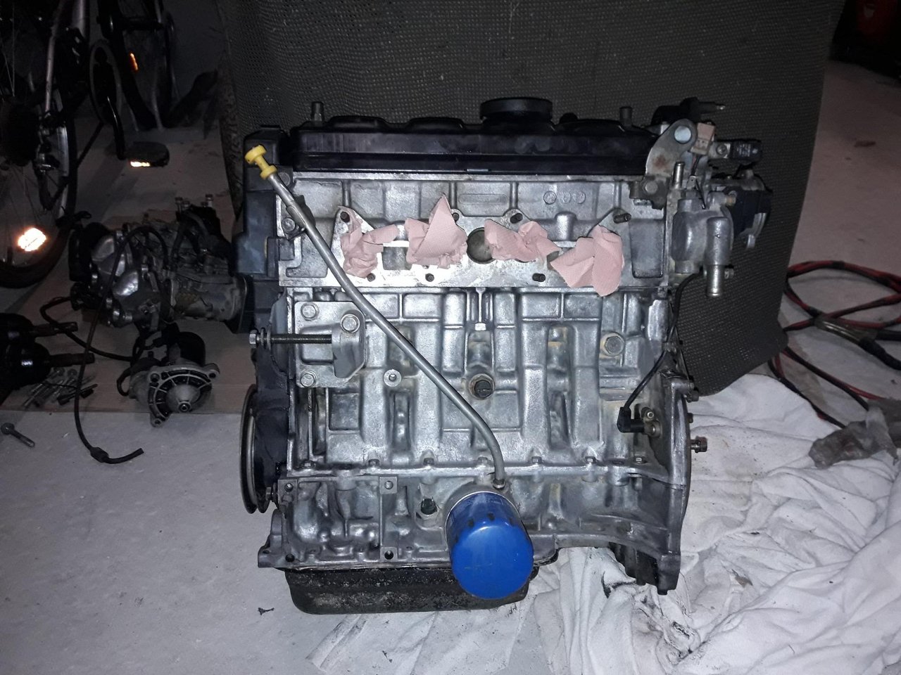

Je n'ai pas réussi à résoudre mon problème de joint de culasse du coup : on sort de moteur qui ira faire son réglage chez JR Compétition
Petit nettoyage du compartiment moteur, des périphériques et du moteur

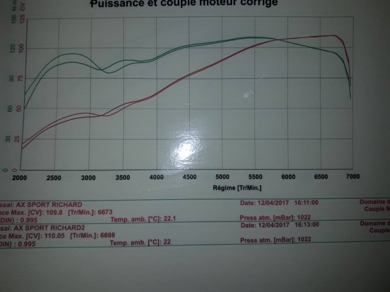

Du coup passage au banc pour voir si ça marche mieux : 110cv au lieu des 85

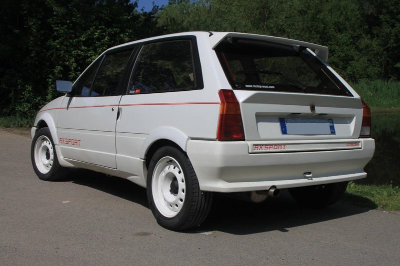

P'tit ballade au bord de l'eau, avec les caches moyeux, les clignos oranges, l'essuis glace arrière. Look full stock
- Messages : 7092
Il est vraiment propre ton moteur
Et ça marche bien par rapport à l'origine

ah oui ça doit changer !
