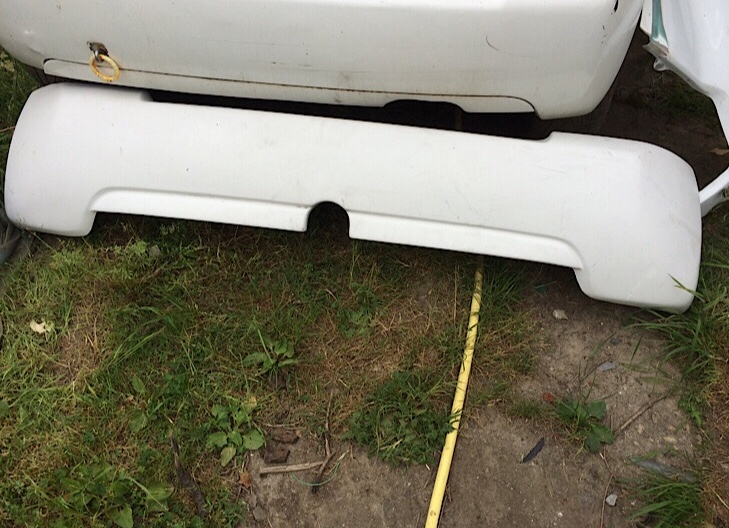

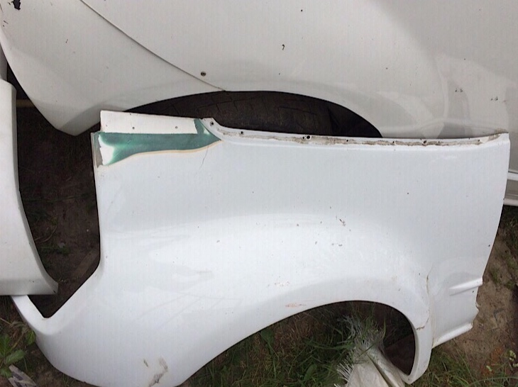

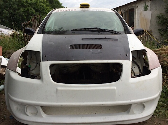

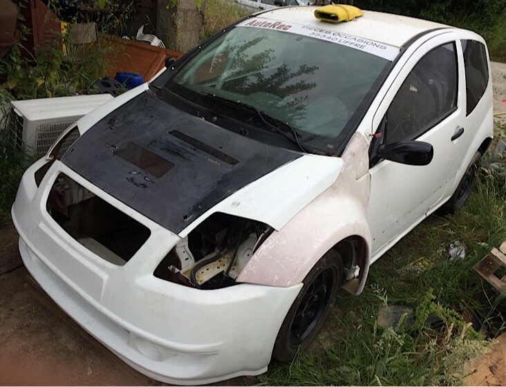

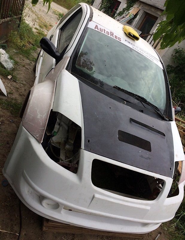

Je viens de récupérer un stoc de pièces carrosserie de c2 S1600 , donc il va y avoir une petite évolution
Les ailes avant et les par-chocs sont neufs et jamais monté, j’ai qu’une aile ar. pour l’instant et la 2emes est Commander ainsi que le becquet S1600
L’aile ar ainsi que le capot on fait une course.
Tous le stoc sont dés originaux qui proviennent de chez Citroën sport :D
J’ai aussi récupérer des portes en fibres

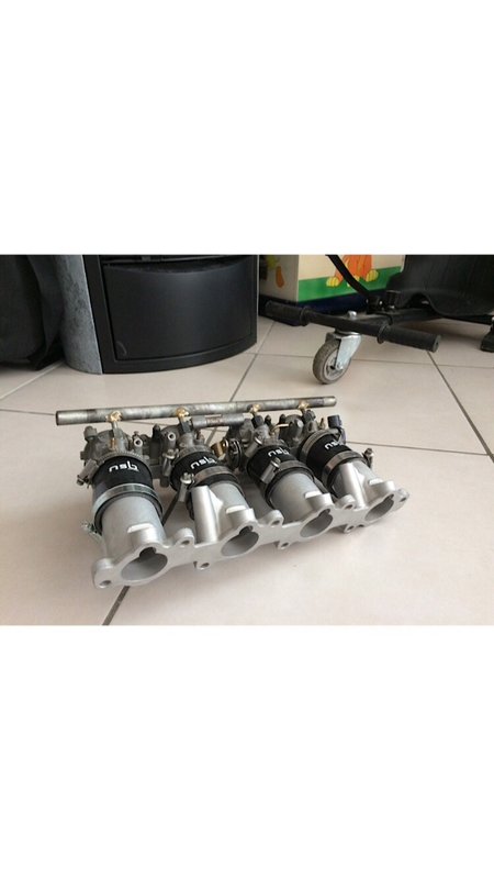

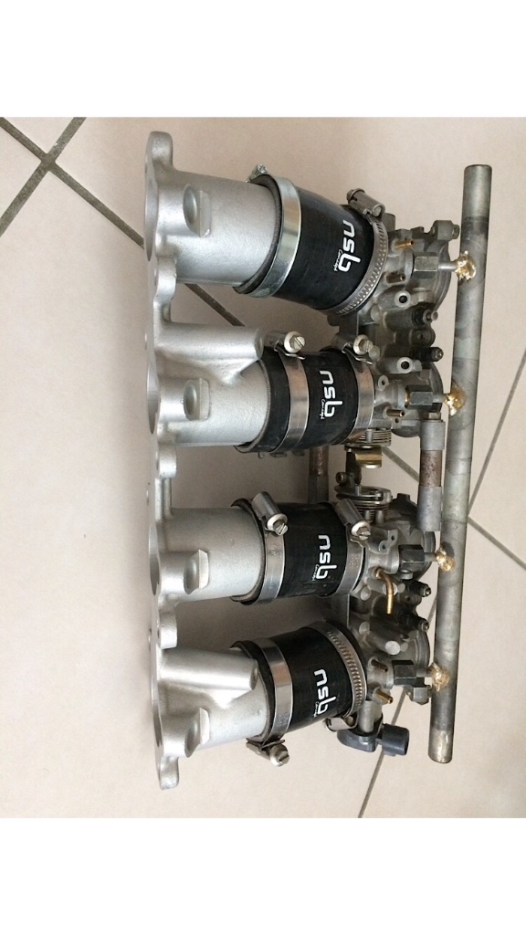

Le moteur ne sera pas en reste , j’ai commandé 4 papillons qui irons avec une injection programmable .... si sa rentre dans le compartiment moteur :-?
Je mettrai des photos dés que j’arriverai a les postés
Modifié en dernier par tonyxu205 le 28 mai 2018 23:09, modifié 1 fois.
Re: Citroën C2
C’est bon j’ai trouvé comment rétrécir avec le tel lol
Je vous met quelques photos du kit ,ayant vendu l’avant , je lui ais remonté vite fait l’avant de s1600 l’histoire d’avoir un aperçu
elle va être presque aussi large que longue :lol

Petit coli dans la boîte au lettre
Mes 4 papillons avec la pipe de mi16
Je trouve la pipe magnifique
