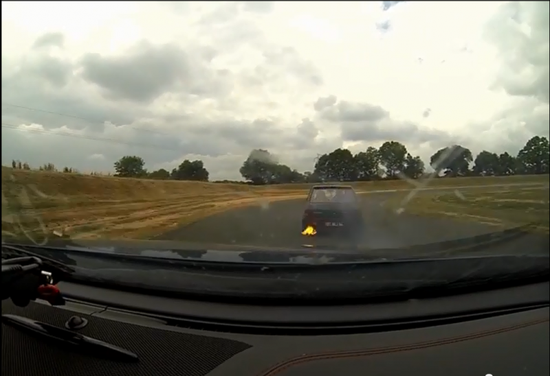

Petite photo embarqué de la caisse à nano que je trouvais sympa avec ma 205 en mode barbecue :mrgreen:

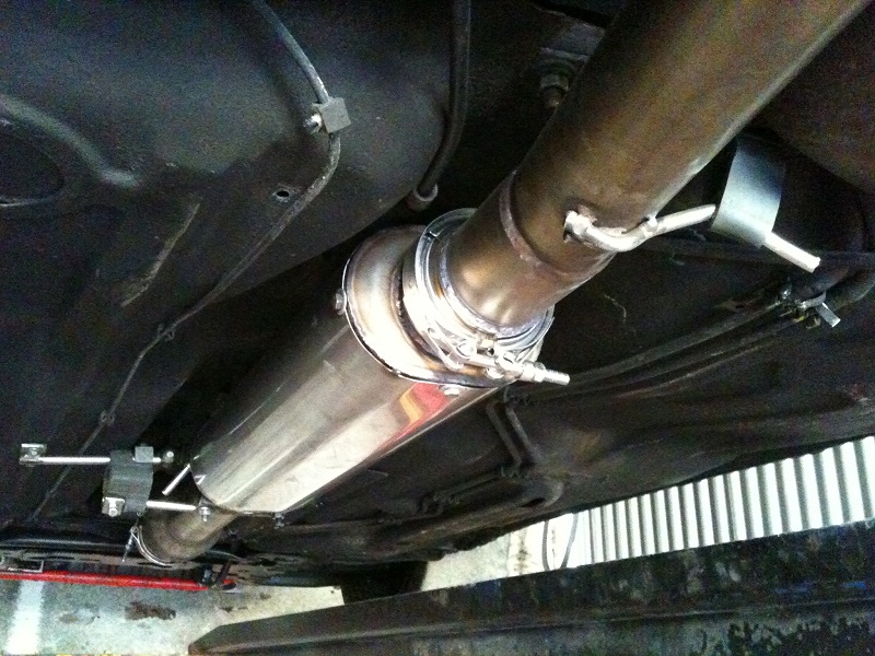

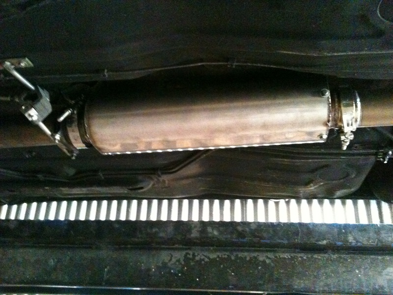

J'ai décatalysé la 205 :mrgreen:
J'ai remplacé le cata par un silencieux intermédiaire (fbi motor qui a fait du très bon boulot) qui a permit de faire baisser le niveau sonore de 91db à 88db, je suis paré pour Charade le WE prochain.

'faut voir ce que ça donnera au niveau flamme :mrgreen:
Messages : 7131
Oui ça peut être en faire même plus qu'avant :lol:

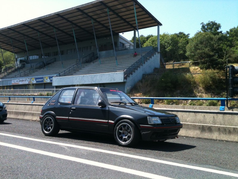

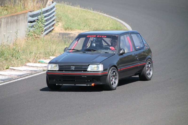

Quelques photos de la 205 avec la carosserie remontée à l'avant avec les extensions :
Cali
Messages : 166
Enregistré le : 22 oct. 2007 18:05
Automobiles : sub gt600
Localisation : sud nantes
Message par Cali »
=D> , du bon boulot sur cette auto =D>

Messages : 7131
Cali a écrit :=D> , du bon boulot sur cette auto =D>
Merci Anthony, j'essai en tout cas :wink:
Elle ne va pas en rester là, de nouvelles evo sont toujours en réflexion :mrgreen:

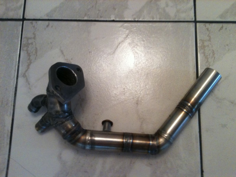

Messages : 7131
Suite à un problème de durite qui a lâchée lors de ma dernière journée piste et que j'avais déjà eu le même genre de soucis : modification du montage avec suppression de la durite en question et remplacement par un circuit en rigide.
Merci nano :P

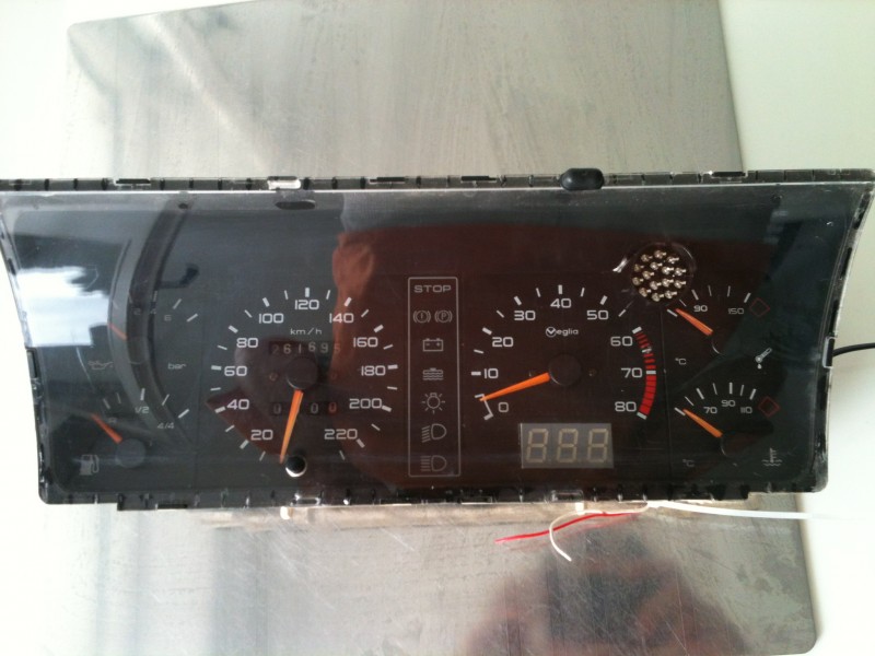

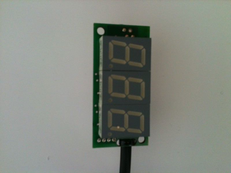

Petite évolution au passage avec l'ajout d'un afficheur AFR dans le tableau de bord qui me permettra d'avoir la valeur sous les yeux car trop petit sur le zeitronix pour être lisible en roulant.
ça donne un bon apperçu sans avoir à sortir l'attirail pour faire des logs.
dedeno1
Messages : 291
Automobiles : 206 1.6 16V
Localisation : SAINT NAZAIRE
Message par dedeno1 »
Propre le circuit rigide :D
Messages : 7131
dedeno1 a écrit :Propre le circuit rigide :D
La pièce la plus moche du monde selon nano :mrgreen:
