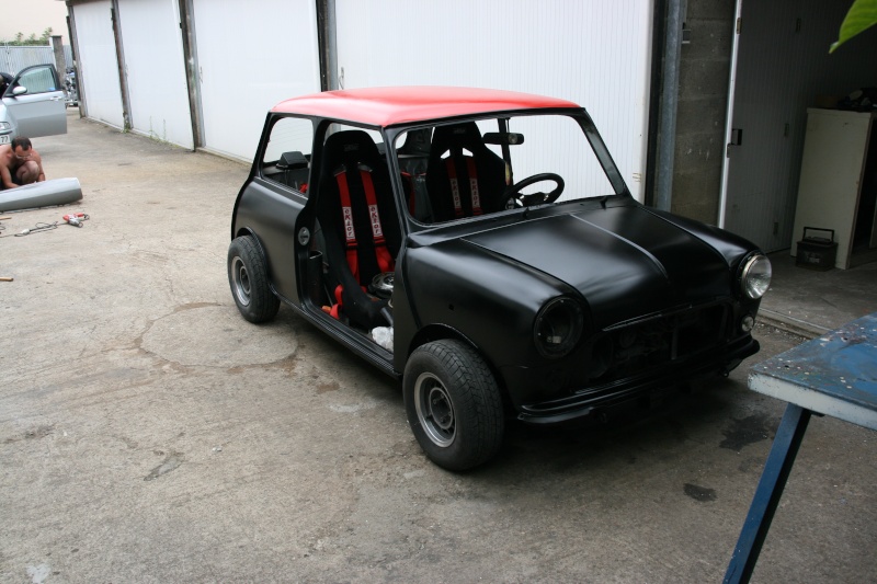

Une semaine après (je vous passe le ponçage, les soudures, les changements de panneau de porte, le mastique, le ponçage, etc.) la peinture est réalisée à l'endroit meme de la photo:
Remontage quasi fini

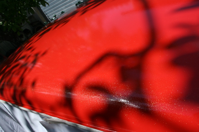

Toit à paillette (c kitch...j'adore)
