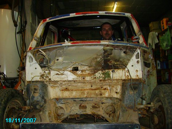

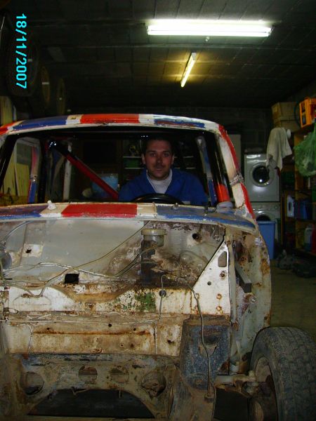

27/09/2007
Ce soir j'ai enlevé tout le faisceau éléctrique pour le reprendre de A à Z :D
La boite n'est plus solidaire du moteur j'ai plus qu'a descendre le moteur pour sortir la boite:
Comme promis la rampe de feux démontée:
Les bougies: dans un état :(
Les nouvelles suspension (en haut) et les anciennes (en bas):
La suite au prochain épisode[/quote]

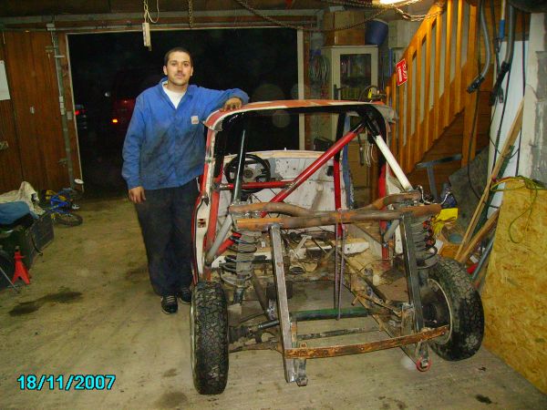

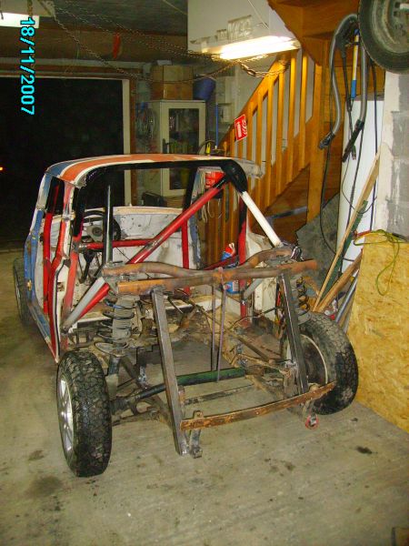

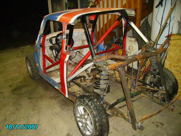

Le but du week-end c'était de faire du ménage a l'arrière de la beyte
alors on a commencer par enlever l'arrière en tôle :nawak:
Une fois la chose faite on obtenais donc ça:
(en rouge c'est moi, Dudulle et en gris c'est Yvon et comme on est trop beau on s'est tourner pour la photos pour ne faire envie a personne...... :mrgreen: )
Mais en voyant la beyte Yvon était forcement dubitatif...... :shock:
Puis a l'attaque: meulage, cintrage
(l'autre messieur gris c'est mon papa, merci papa pour le coup de patte :bueno: )
Puis on a rtetourner le problème,................euh la beyte dans tous les sens
et au final on obtient un resultat qui me plait enormement :D
Puis ce soir j'ai découper le toit pour verifier le reste de l'arceau......
la suite au prochain épisode :D[/quote]
