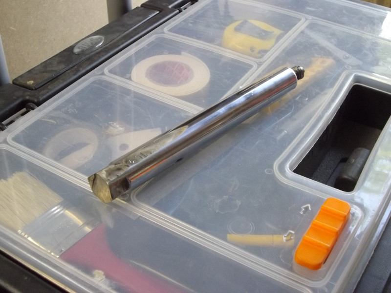

Ayé c'est monté :twisted:
Quelques galères pour démonter les écrous de têtes d'amortisseurs, sur le premier j'ai pété mon embout Torx dedans, donc j'ai fini par tronçonner la tige de l'amorto et meuler dedans une empreinte hexagonale pour y carrer une clé de 19...
Le deuxième amorto, vu que j'ai même pas réussi à débloquer la collerette de la cartouche, ni l'écrou de tête bien-sûr, j'ai confié la jambe complète au mécano du village qui m'a décoincé tout ça en 5 mn à la clef à choc. :mrgreen:
C'est un peu plus sec que la config que j'avais avant (origine devant et Koni jaune derrière) mais pas beaucoup plus inconfortable pour autant.
L'ex tige d'amortisseur :oops:

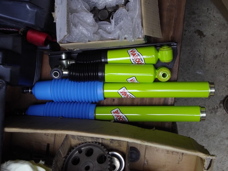

Marzan
Messages : 324
Localisation : Nord de Rennes
Re: 106 Rallye 1.3: enfin un chassis, enfin des freins!
Message par Marzan »
Pour le confort, clairement plus raide que l'origine et un peu plus que les Koni, fatigant sur routes défoncées mais la caisse ne sautille pas aux vitesses modérées.
Pour la tenue de route, on verra ça à Fontenay... Je peux pas vraiment juger pour l'instant, en plus les amortos avant (origine) étaient vraiment cuits, j'ai changé de pneus (en passant de 165 à 185) et... les routes sont bien grasses donc je suis prudent. :mrgreen:
Enfin les Viarouge ont bonne réputation, je pense pas être déçu...
Et en commandant directement chez eux ça met les quatre à seulement 80€ de plus que du B6 chez GT2i...
Par contre petite question, est-ce que je dois faire refaire une géo du train avant? De ce que j'ai vu au démontage, y'a rien qui pourrait bouger (pas comme sur les Subaru quoi).
Messages : 14238
si tu n'as pas changé ta hauteur de caisse, pas besoin de géo. (sauf pour contrôle si tu as des doutes dessus)
