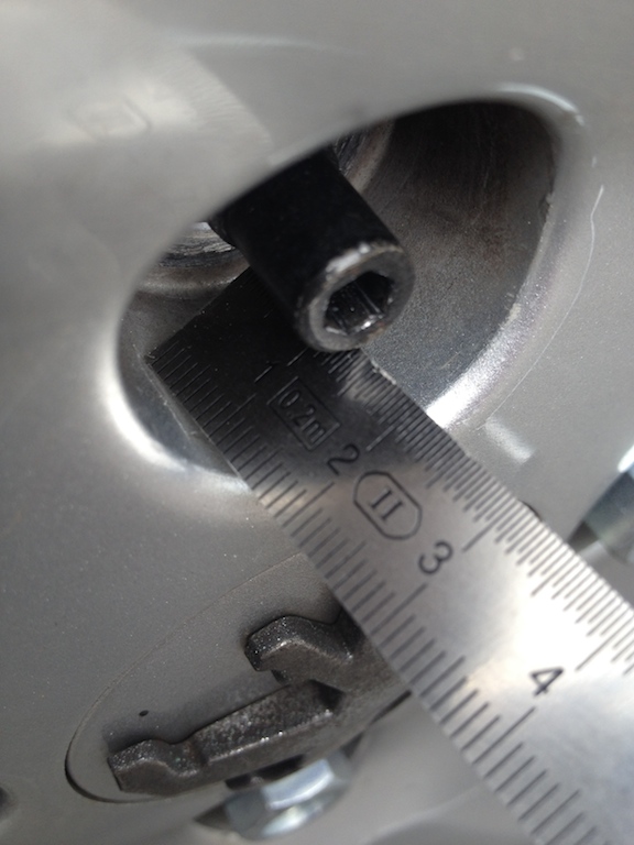

J'ai essayé hier mes goujons quand j'ai déballé j'ai vue qu'il n'étaient pas fileté jusqu'au bout coté écrou de serrage.
Du coup je me suis dit aïe et en effet, normalement origine goujon de 60mm, du coup calle de 20, achat de goujon de 80mm.
Avec les goujons d'origine le filetage prend de 20mm et là avec les goujon de 80mm mon écrou prend 10 voir 12mm de serrage comme c'est pas fileté jusqu'au bout.
Quand pensez vous??
Moi je trouve ça trop juste 10mm de serrage, donc je pense passer en goujon de 100mm.

une photo peut être pour expliquer et montrer le problème svp

Re: Ma 307 2l 16v
Message par luc56 »
cales de 16 => goujons 80 mm
cales de 20 => goujons 100 mm

Ok merci luc56 j'aurai du poser la question avant.
Voici les tof
(168.68 Kio) Pas encore téléchargé
(129.48 Kio) Pas encore téléchargé
Longueur total 22mm
(152.89 Kio) Pas encore téléchargé
Longueur non filetée 12mm
(135.7 Kio) Pas encore téléchargé
Donc il me reste 10mm pour serrer.

J'ai démonté mes roues et effectivement sur 10mm le filetage travail trop. j'ai commandé des 100m j'espère qu'ils vont arriver demain ou mercredi.
