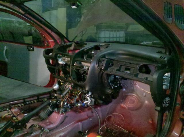

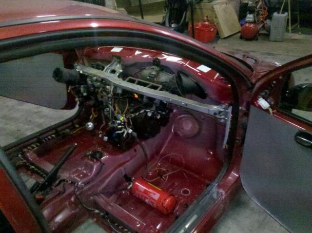

voila quelques news depuis le temps!
Donc cet aprem dépose du tableau de bord et mise en place de la partie arrière de l'arceau (juste la prise de côtes pour les contre plaques)
J'attends de mettre en place la partie avant pour pouvoir découper le tableau de bord.
Je me tate à simplifier le faisceau en déplaçant la boite à fusible à la place de la boite à gants et en supprimant le panneau de contrôle de la clim (je brancherai juste le ventilo pour le dégivrage) mais dans ce cas la voiture ne roulera plus avant le début d'année prochaine.
A voir mais à la fin de la semaine... Road to Croatie!
J'ai encore du boulot pour soudage des tubes pour le Hans, et soudage des croix aux portes.
Image Image Image

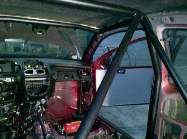

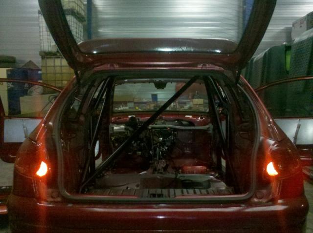

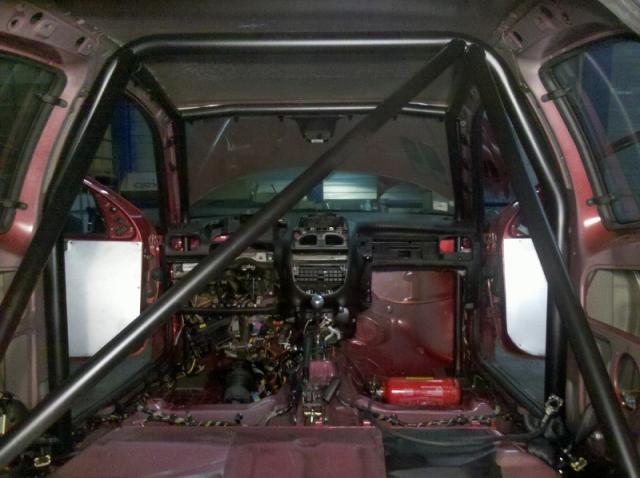

hello, l'arceau est en place! il faut un tout petit peu découper le tableau de bord, c'est pas le plus dur! Surtout qu'il faut TOUT démonter (boite à fusible, faisceau, ventilation.......)
Pour Denso t'inquiete tu vas pouvoir garder les aérateurs fonctionnels!
Image Image Image

nikel ca,tu as une photos de precise des cotés du tbd a decouper et tu as fait tes platines comment pour tes pieds d arceau au centre?
j attendais que tu pose le tien pour avoir une idée de la decoupe tbd :mrgreen:

tu soude pas tes contres plaques a la caisse :?:
yeg
Messages : 327
Enregistré le : 30 sept. 2009 14:51
Automobiles : 206 s16-rc f2000-14
Re: [Yeg] 206 s16 Pistarde
Message par yeg »
si si obligé si je veux être conforme, mais sur les pieds avants ca va être compliqué j'ai l'impression!
Image Image Image
yeg a écrit :Pour Denso t'inquiete tu vas pouvoir garder les aérateurs fonctionnels!
cool, j'aime bien rouler a l'air frais :mrgreen:
pour le tdb, j'essairai de passer l'arceau sans le demonter mais bon, si il faut..
juju.a112
Messages : 879
Localisation : deux sevres
Message par juju.a112 »
c est impossible car l arceau passe derriere la poutre metalique du tbd :mrgreen:
